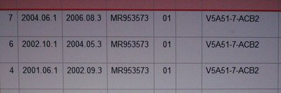

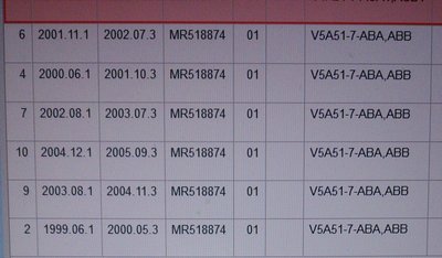

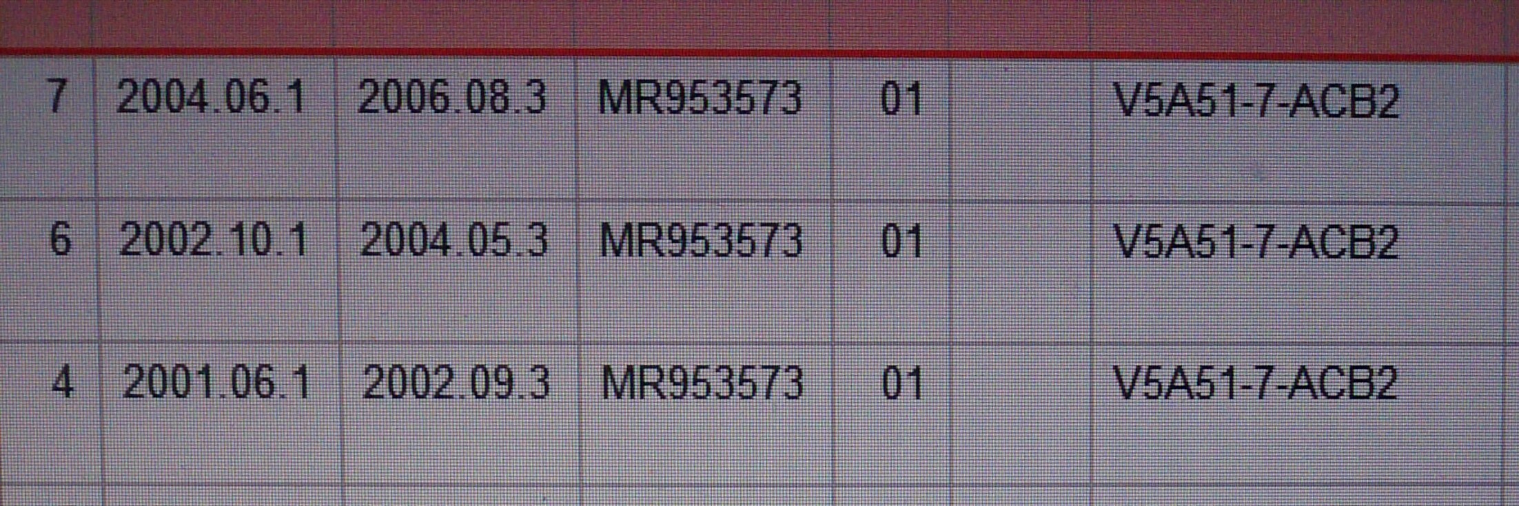

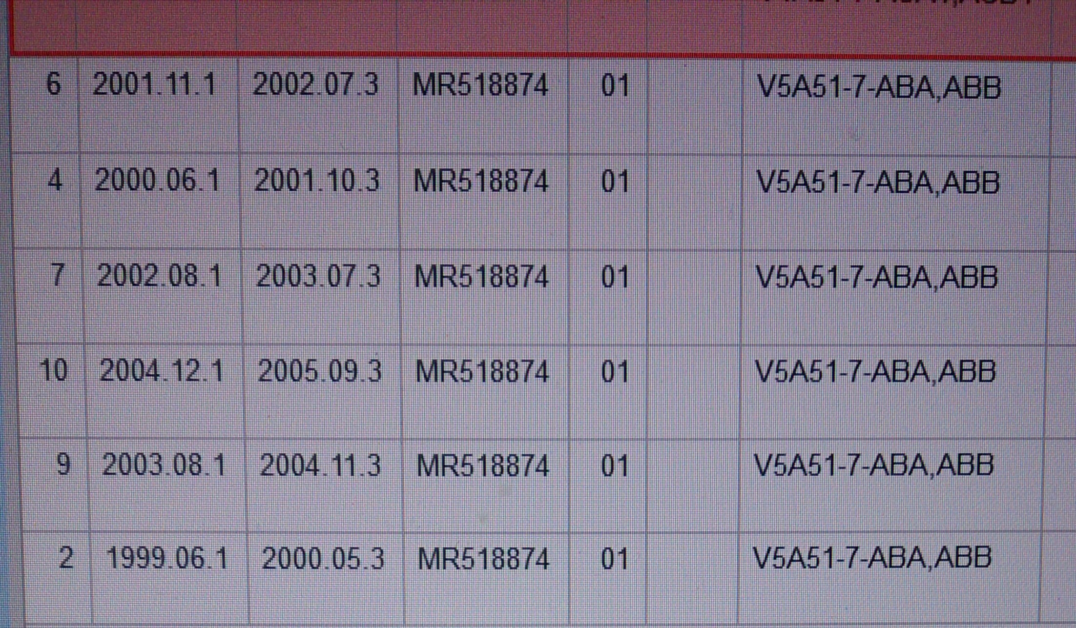

Приветствую. Подскажите кто в курсе.
У меня европеец Р3 3.5GDI автомат 5ст. Редуктора 4.300
раздатка по каталогу V5A51-7-ACB2 а на на японцах с такой же коробкой стоит раздатка V5A51-7-ABA,ABB
Вопрос в том, подойдет ли мне от японца и в чем у них разница
Спасибо.

Не верная у вас информация.
Японский рынок ABA,ABB ставилась с 99 по 2005
Европейский рынок ACB2 с 2001 по 2006
