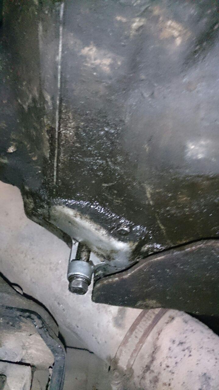

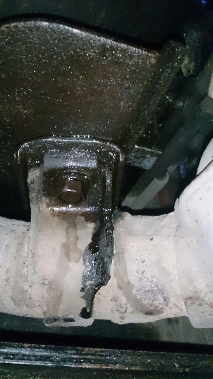

На выхлопной трубе под двигателем капли масла (в районе колокола акпп).

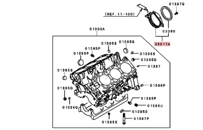

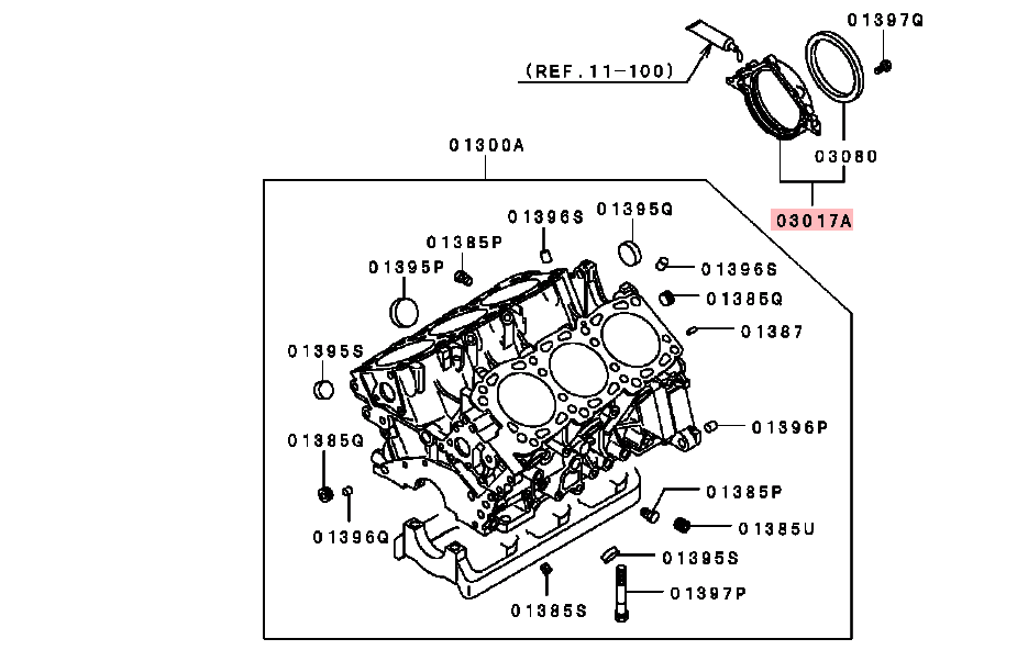

Вот про эту крышку речь?
Если бы из под неё текло то в полости где находится маховик и гидротрансформатор (если не ошибаюсь это и есть колокол кпп) было бы масло, а там сухо. Отверстие видел, оно под кронштейном. Да же если бы текло оттуда не понятно как оно попадает на стартёр.
Попробую через лючёк маховика проинспектировать что там внутри, но мне кажется что это не оно.

У меня капли свисают с хомута крепления выхлопной трубы. На фотографии в первом сообщении видно.

У меня когда сальник задний колена тек, все было 1в1 и стартер, и хомут, и поддон.. и воняло что горело на хомуте... карбклинером вымывал все и высушивал..замена сальника вылечила не сразу, остатки выгорали еще месяц...только текло всего литра 1,5 на 8ткм)).IvanBayan писал(а):Вот про эту крышку речь? Если бы из под неё текло то в полости где находится маховик и гидротрансформатор (если не ошибаюсь это и есть колокол кпп) было бы масло, а там сухо. Отверстие видел, оно под кронштейном. Да же если бы текло оттуда не понятно как оно попадает на стартёр.
