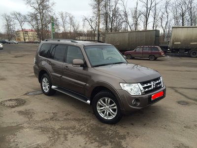

Ну вот, намыл, начистил)
Осталось только царапки с переднего бампера убрать.

Это не надолго .(царапки)

В смысле не надолго убрать, а потом вновь появятся?gansales писал(а):Это не надолго .(царапки)
Прост я повернутый на чистоте и идеальном состоянии авто)

Любовь к чистоте и идеальном ЛКП до первых покатушек . а так пер . бампер первым принимает на себя удары гравия на трассе .

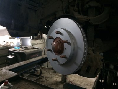

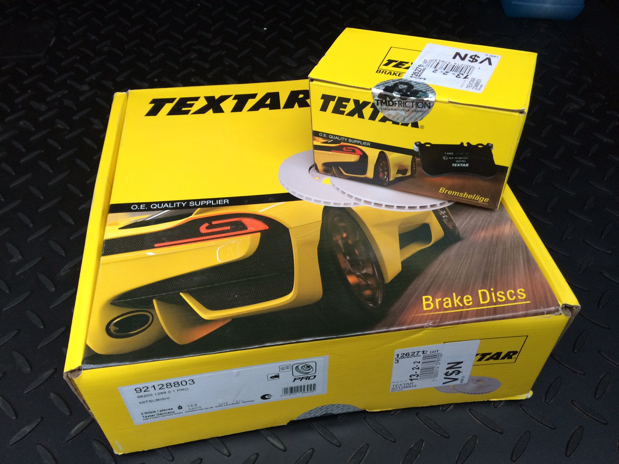

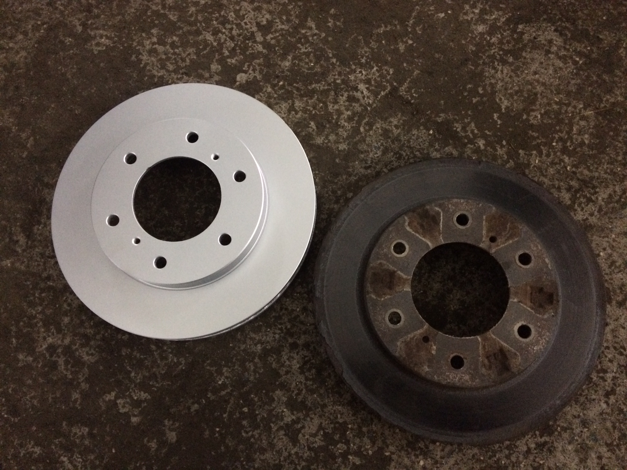

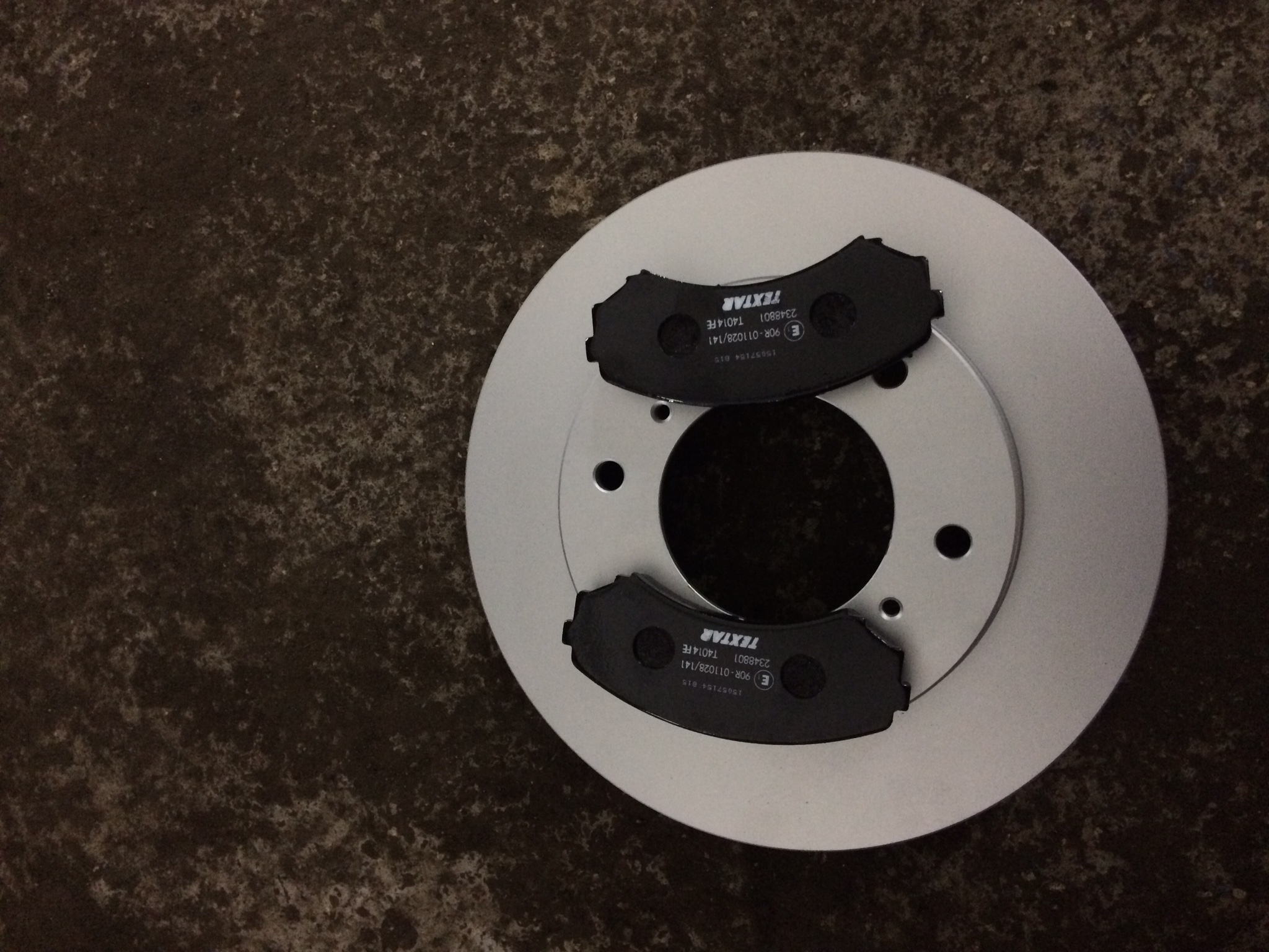

Всем привет!
Здесь, в своей теме, буду вести некий борт журнал своего авто.
заменил передние диски с колодками

Тормозили не всей поверхностью. Износ был минимальным, колодок оставалось 40%, но рисковать с тормозами не люблю, лучше поменять!Урал писал(а):а что с дисками на таком пробеге-то?
После замены разница ощутима, тормозит авто гораздо острее

Надеюсь, направляющие суппортов проверили и обслужили тоже? Иначе новые диски рискуют стать такими же как старые. У меня на 48ткм (если верить предыдущему владельцу) задние не до такой же степени, но уже тоже процесс пошел. Причем я на слух и опой почувствовал, как первый раз за руль сел, что "кажись, с Пином что-то не в порядке"(с). По факту при разборе направляющие вполне живые, но, как и предполагалось, смазки нету нифига. А где обслуживался, если не секрет?

Ну вот это спорно. Потому как родные диски ходят очень долго. До 70-80 тысяч они доехали бы запросто. А поменяли их на не оригинал.Liffter писал(а):Тормозили не всей поверхностью. Износ был минимальным, колодок оставалось 40%, но рисковать с тормозами не люблю, лучше поменять!Урал писал(а):а что с дисками на таком пробеге-то?
