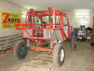

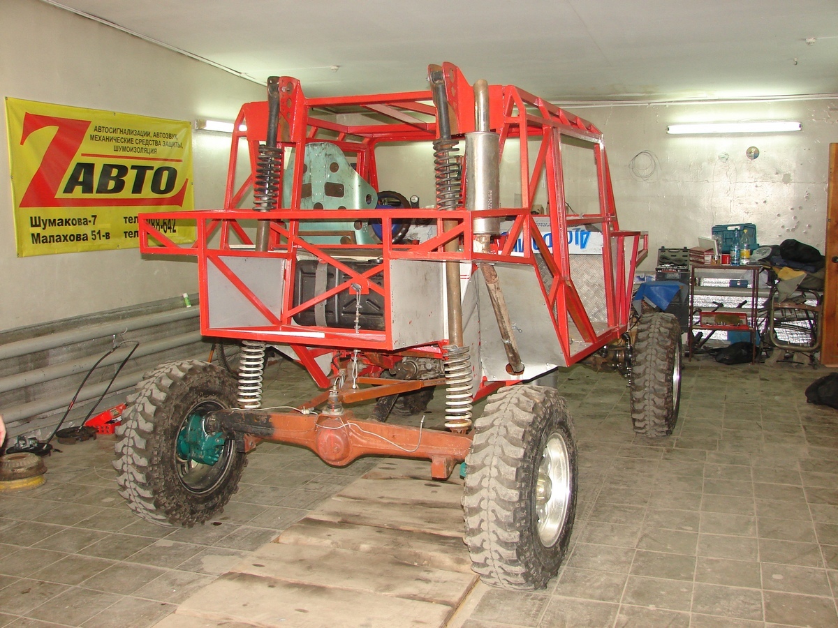

ЗЫ это тоже Войт.....и эти люди пытаются изготовить колесные редуктора?
Может быть для начала на своём "прото" не нужно было ставить мост от ТАЗа и адские стойки?
