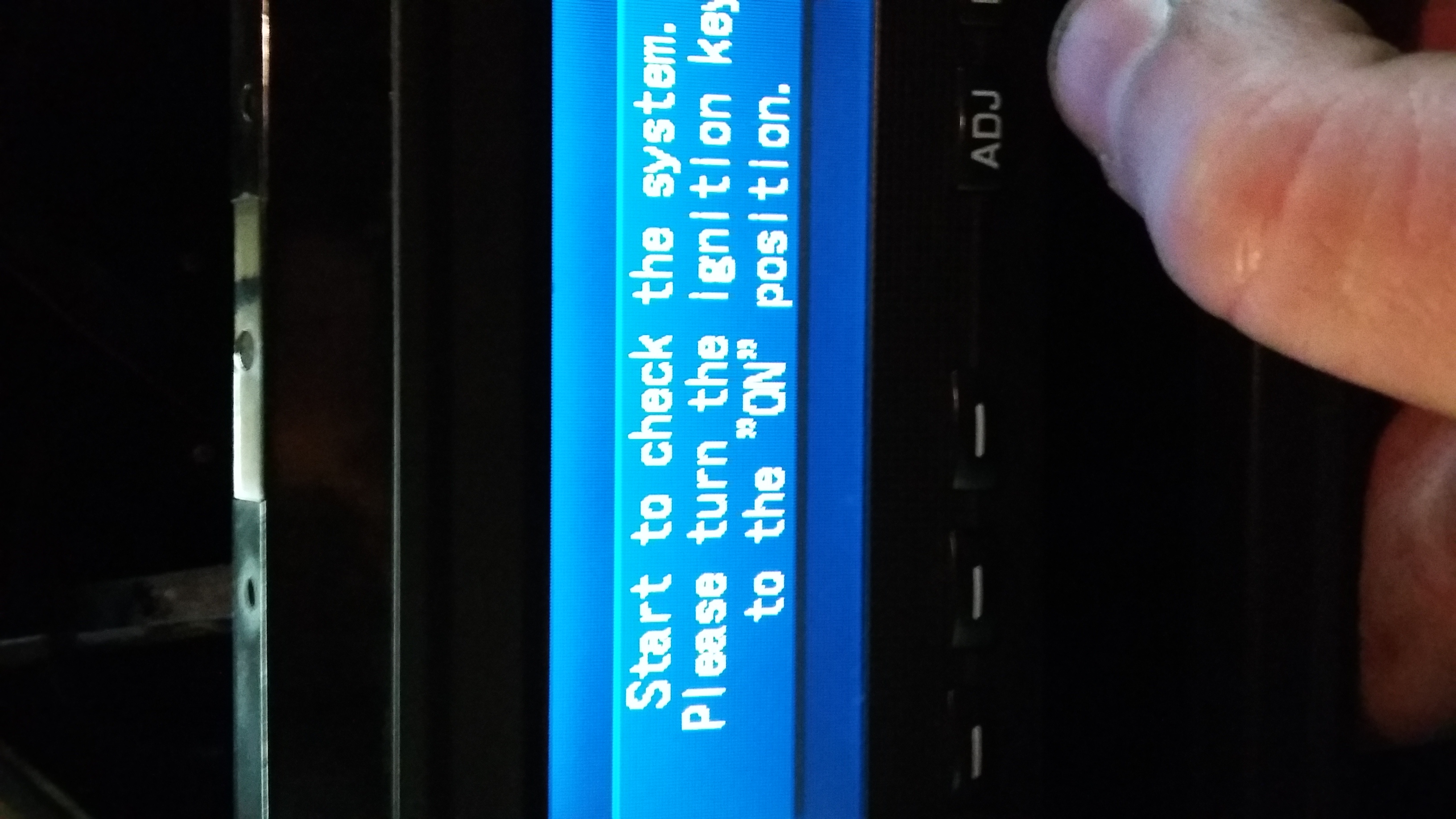

Здраствуйте форумчане нужна помощь по штатному бортовику.Купил себе на разборке штатный бортовик за место своих часов.Но возникла проблема с подключением может кто сталкивался с этим.Подключил пишет вот такое
и на этом все зависает

Просит повернуть ключ зажигания в положение ВКЛ (ON).

В том то и дело что зажигание включено но никаких эмоций.Просто у меня авто идет с часами а хотелось бы поставить это чудо.В интернете накопал вот такую информацию подключал по ней
