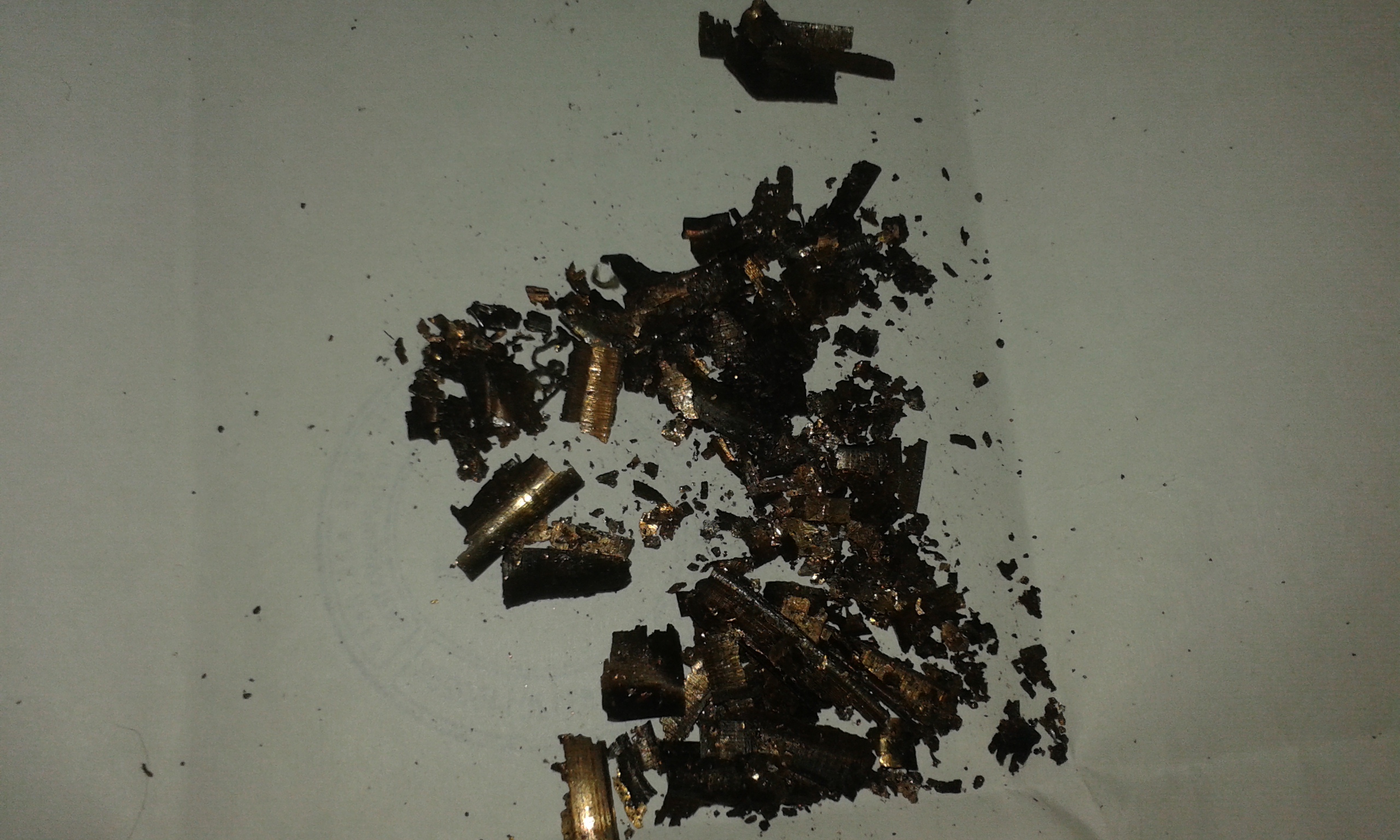

Вкладыши кв провёрнуты, на шатунных царапины непонятного происхождения, насос вроде целый -хз проверить шестерёнчатый "на весу" имхо-нереально.
Есть ещё один блок и 2 башки. Решено собирать, завтра буду посмотреть состояние второго КВ, блока и плиты. По вкладышам(размерам) пока непонятки, закажу потом. Двиг бегал хорошо, даже с учётом соревнований-покатушек, поэтому башка вроде в порядке должна быть. Вскрывать или нет, вопросик мля....вскрою -полюбасу клапана, направляшки, колпачки и шайбы. А это под заказ... два опвта контрактников бвло. Нуевонах. Один двиг-контракт, йппония и фсётакое - с белой краской на КВ и бездарно наляпанным герметиком между блоком и плитой. Продаван с нетрадиуионной оиентацией, это однозначно, ну а как на КВ взглянешь при покупке??

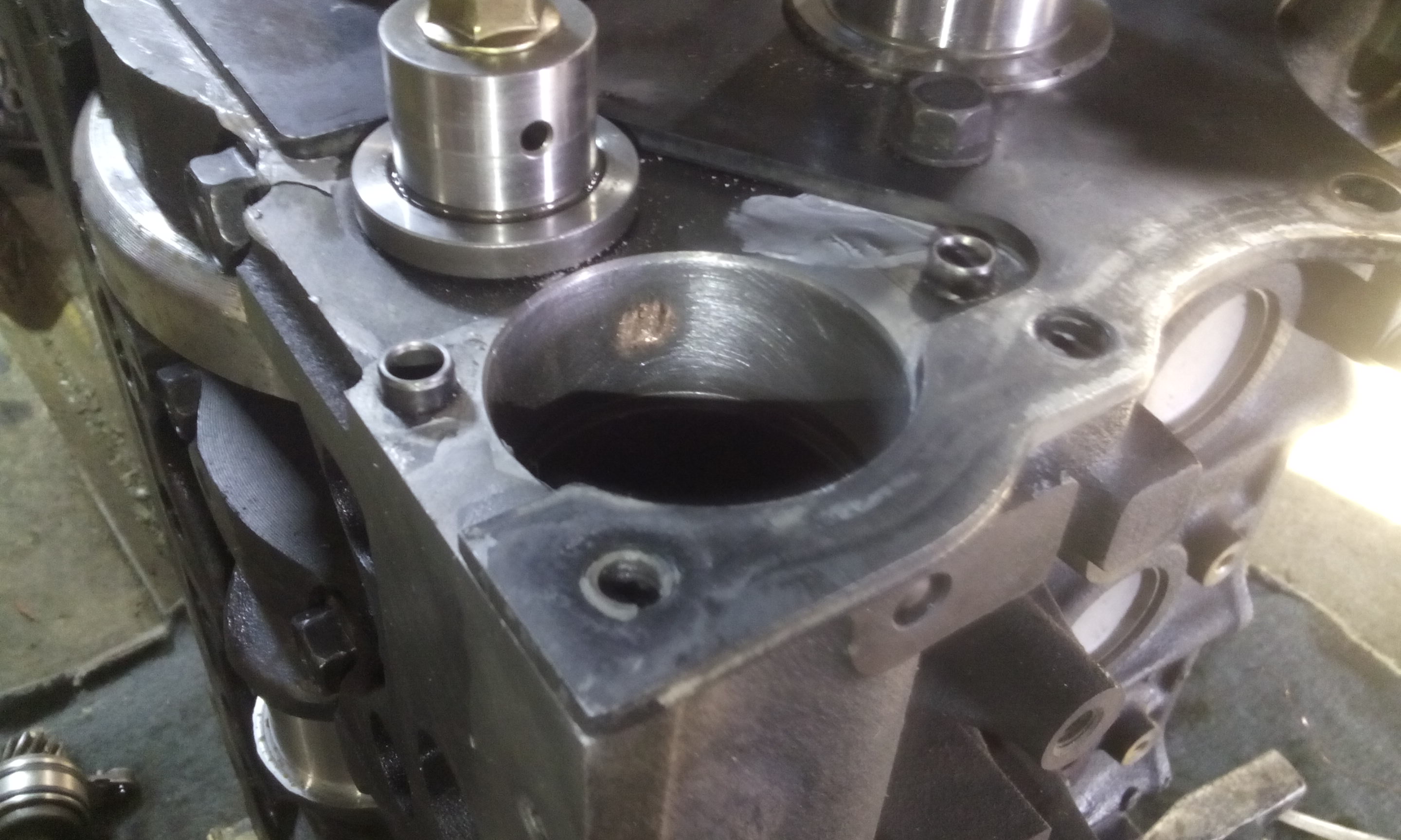

Ничто не предвещало беды в это тихое летнее утро
. Едем на рыбалку. Мотор начинает троить.хорошо что ещё в городе. Температура взлетает до кр.зоны. останавливаюсь, пробую скинуть оботами и печкой. Хренасдва.Разворачиваемся, в общем долго ехали километр на кипящем моторе доливая водичку.(хуже уже не будет) В конце паравос- белый дым... вскрытый двиг ничего т.е. совсем ничего не даёт. Ни трещины, ни следов прорыва ОЖ....ни на прокладке, ни на гбц, ни на блоке. Парадокс? Не, скорее всего просто не видать. Думал, что уж после той поездочки должны быть ВИДИМЫЕ следы. Нифига. Исходя из всего вопрос. В блоке - пусть чисто теоретически- может быть прорыв газов? Не в ГБЦ, а именно в блоке, потому что голову я обсмотрел-облазил...

Я тут типа сам с собой общаюсь. Какой-то бортжурнал прям....В обшем нарыл. Цитата с форума ( кому интересно -гугля в помощь, а то конкурентный форум ифсётакойе)
"Возникли новые проблемы -повидиму лопнул блок .При более тщательном визуальном осмотре в 3 цилиндре видны две вертикальные полосы от верхней до нижней границы хода поршня напротив каналов охлаждения.Возможно там и уходила ОЖ , так как вскрытие началось из-за этого. Грешил на ГБЦ или прокладку. Но там никаких нарушений визуально не обнаружил"
Так что бывает трещина и не сверху.
ПыСы А блок опрессовать можно????

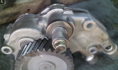

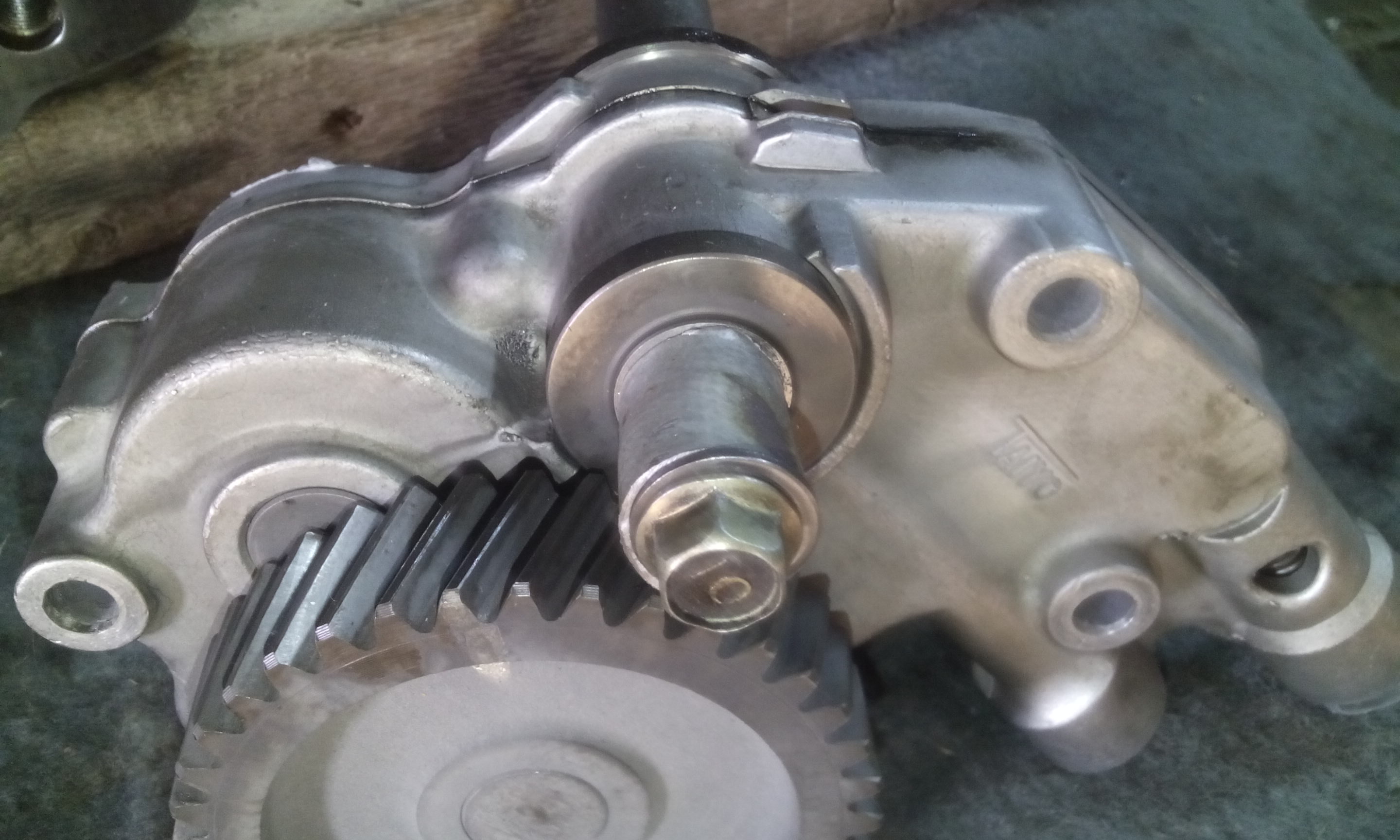

всё равно спасибо. Взял на заметку:) убрал кстати у себя балансиры. Масл каналы заглушил так:
Верхний, тот что под свободным б\в заткнул медным стержнем - провод ПВ 25. Это просто. А к нижним подобраться сложновато. Провернул вкладыш, т.е. перекрыл канал, вставил балансир предварительно развернув его канавкой от закрытого масло канала. Со вторым балансиров, который на маслонасосе то же самое, про вернул вкладыш. Сами балансиров отключил убрав с них шестерни. Вместо шестерёнок подобрал трубочки-втулки. Длинной 20 и диаметром около 18 мм.

Промежуточную шестерню убирать не стал, т.к. там свой маслоканал.
