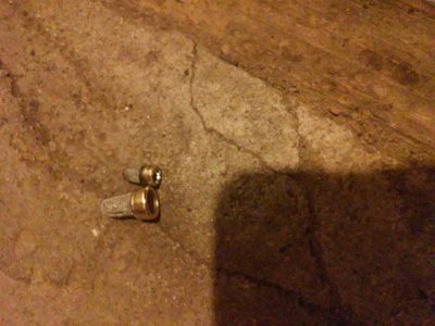

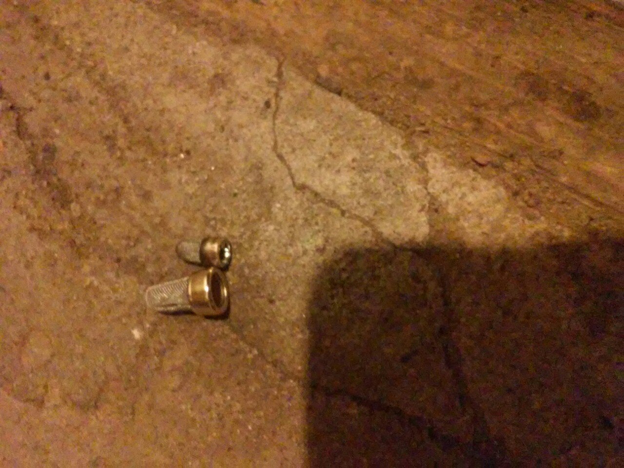

Привет Вам! может есть у кого код сеточки, что стоит в клапане обратки на тнвд? нашёл где-то на просторах интернетов номерок, заказал. а там сетка меньшего размера стоит. старая погибла, естественно, пока вытаскивал, надо заменить. а нигде не могу найти номерок её. на фотке та, что побольше- новая, а та, что поменьше- с клапана достал

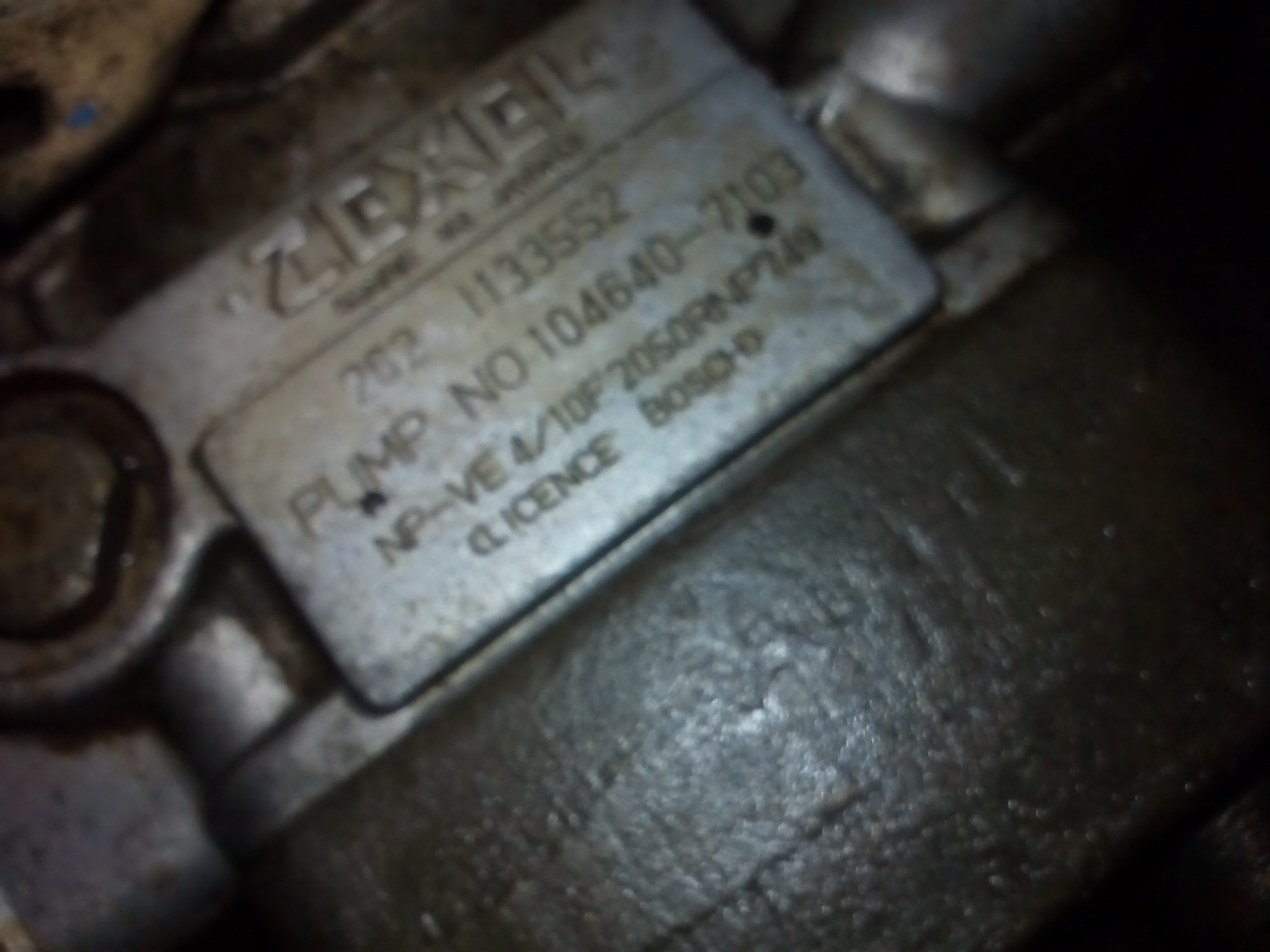

Wishmaster номер по ( бош - зекскель ) насоса ТНВД дай , тогда скажу точно .
просто есть номер сеточки, но не проверив не выложу

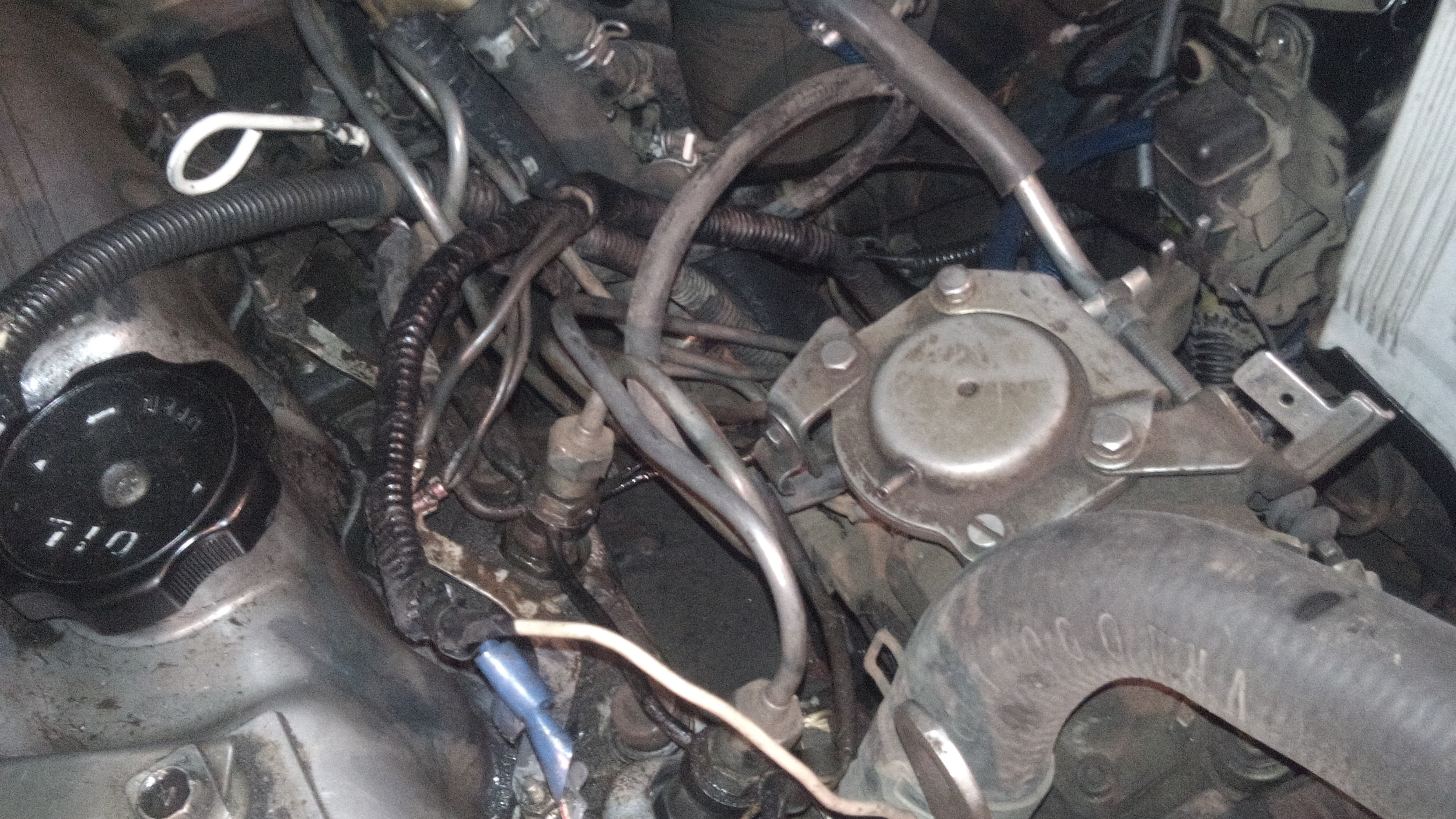

У меня на тнвд штуцер болтается как там изнутри устроена? Хотел снять эту шляпку но боюсь сбить регулировку. Кажетсч что он просто так не снимется. Кто знает реальнр ли самому сделать, снять шляпку тнвд?

Крышка,снимай не боись.

Fox414 писал(а):Wishmaster номер по ( бош - зекскель ) насоса ТНВД дай , тогда скажу точно .
а где его посмотреть тот номер? сетку я купил бош вот такую 9 461 613 603, но она большая

Там настроек никаких значит?

на корпусе ТНВД выглядит примерно так

Fox414 писал(а):на корпусе ТНВД выглядит примерно так
постараюсь найти)
