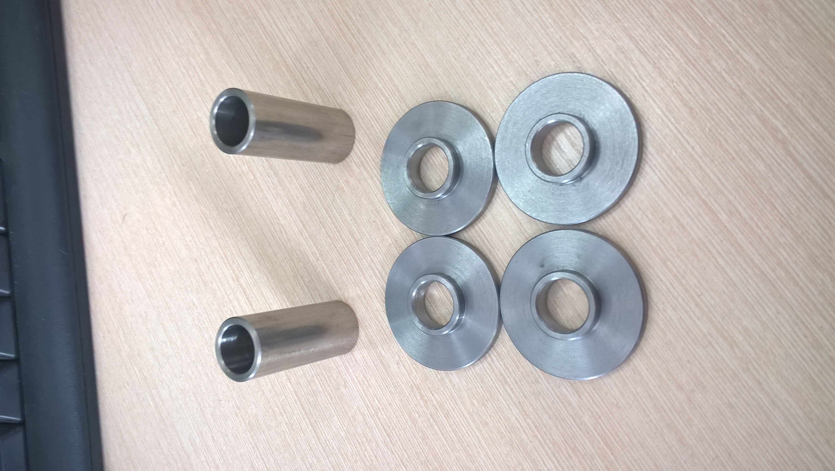

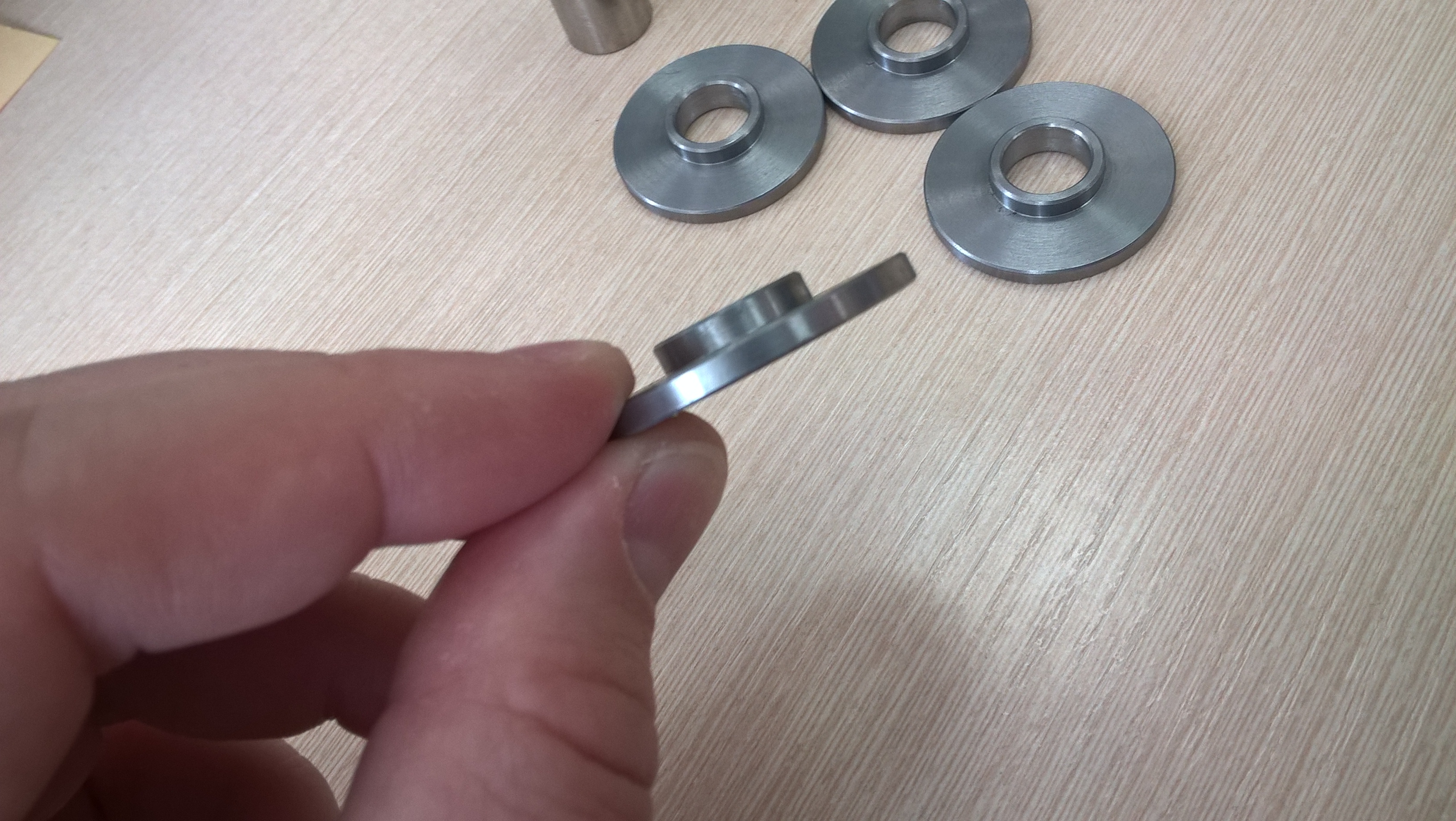

Привет!
Всем интеграция передних амортизаторов от УАХ Хантер фирмы РИФ на задний мост NMPS прошла удачно.
Напомню, что от усиленных амортизаторов других (иностранных) марок, сделанных специально для NMPS их отличало нижнее крепление.
Для интеграции потребовались:
1. Втулка - 2 шт. (чертеж прилагаю);
2. Шайба - 4 шт. (чертеж прилагаю);
3. Закалённые болты диаметром 12 мм (купил в магазине крепежа, закаленных не было, взял максимально возможной твердости.
Установка прошла без эксцессов.
Впечатления отличные!!! Субъективно машина на этих амортах ведет себе лучше. чем на новых ТачДагах.
Чертежи.zip
(9.08 КБ) 147 скачиваний

зачем шайбы такие? как же сайлентблок работать будет? будут эти шайбы греметь передавая удар.

Такого конструкция нижнего крепления УАЗовского аморта.
В оригинальном аморте установлен сайлентблок. В УАЗовском лишь резинки, т.е. по умолчанию нужна втулка.
Я в первом своем посту писал что внутреннее отверстие одинаковое 16 мм. Но в оригинале - это отверстие во внутреней железной втулке в которую входит болт крепления, а у УАЗа это отверстие в резиновой втулке, в которую должна устанавливаться еще железная втулка и в нее только болт крепления.
Если взять родные втулки от УАЗа, то оригинальный паджеровский болт на 16 мм в нее уже не входил, а болт меньшего диаметра в моем случае на 12 мм, болтался бы в отверстиях "уха" на мосту, для этого нужны шайбы, они фактически изменяют диаметр отверстия под болт на "ухе" моста. При этом ни чего не болтается и не гремит, так как шайбы очень плотно прижаты к втулке болтом крепления.

шайбы не должны касаться корпуса аммо (уха), иначе будут передавать удар от болта на аммо. У тебя они кажется большие.

Они его и ни касаются. Они устанавливаются в "ухо" на мосту снаружи.

Зад. от центра ступицы до арки 620мм. Нет ни пробоев,ни раскачиваний,ни перестроений на неровной дороге. Мягкость / жесткость оценить однозначно не смогу. После штатной, пожалуй, чуть жестче, но без козления. Пружины не вываливаются при вывешивании. Опыт пружин 2 года, амморты 1 год.
Пробег продолжается.
P.S Такая конструкция подвески не является руководством к действию, а представлена исключительно в ознакомительных целях. :*PARDON*:
