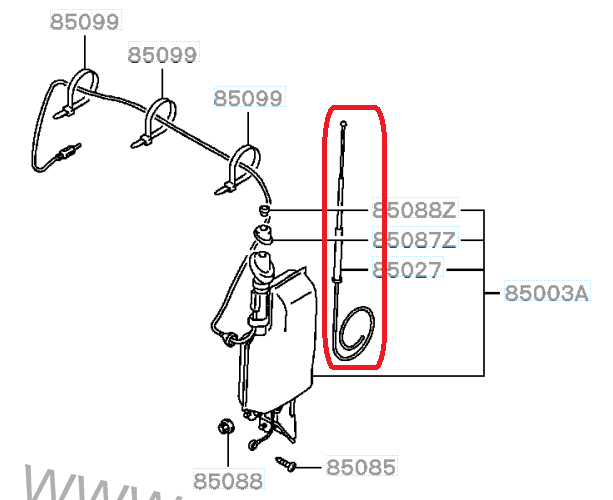

MR 318477 штырь (с "хвостом")
MB 953708 гайка (сломается однозначно при демонтаже)
Доработка кнопки антенны (чтоб больше не ломать в лесу
): http://pajero4x4.ru/bbs/phpBB2/viewtopi ... B&start=45
Если совсем дёшево и сердито, то ставили кЕтай в сборе из магазина тазов, но там колхоз с проводкой и т.д.

Ну не прям всю, но штырь можно!alkoletchik писал(а):
Т.е. антенну можно снять не залезая под крыло? Есть где нибудь описание? Я что-то ничего дельного не нашел.. Только с "снять колесо, открутить...."
1. Откручиваешь гайку (или ломаешь
2. Включаешь радио и помогаешь "хвосту" выехать целиком (пластик должен выйти из зацепления с барабаном)
3. Вставляешь новый штырь зубцами "хвоста" вперёд (на всякий случай обрати внимание, как стоял старый), выключаешь радио и направляя штырь даёшь ему полностью заехать.
4. Закручиваешь гайку, проверяешь работу, открываешь пиво. Дальше на твоё усмотрение.

Не антенну, а её штырь. У механизма ещё под крылом крепление.alkoletchik писал(а):
Т.е. антенну только эта гайка держит? Если основание антенны само не отделяется - просто физической силой помочь?
На нижнем колене вальцовка, она упирается в гайку при ходе "вверх", далее отключение питания по току. При ходе "вниз" всё тоже самое, только упирается уже "пипка" (наконечник) верхнего колена. На своей машинке мне пришлось снимать/разбирать всё полностью, т.к. самое нижнее колено закисло в основании намертво (извлёк буквально по кусочкам). Но новый штырь вставлял уже на машине, так гораздо удобней. "Хвост" просто наматывается на зубчатый барабан.
