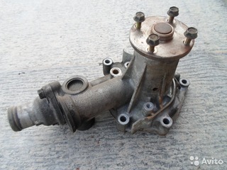

По картинке глянь, разница видна

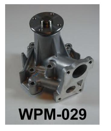

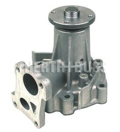

Вадим,уточни пожалуйста!vadim82 писал(а):2 вида, подтверждаю
на Емексе одна картинка для моего Спорта к90.
собираюсь поменять помпу,но...
что-то у меня твои слова запали в душу!!
Люблю жизнь!
С уважением,Юрий.
С уважением,Юрий.
- OreSHik
- Сообщения: 3168
- Зарегистрирован: 10 дек 2011, 22:08
- Двигатель:: 6ж72-12
- Мой автомобиль(и):: Монтеро-2,92"
- Откуда: Башкирия
- Откуда: Туймазы
- Благодарил (а): 57 раз
- Поблагодарили: 165 раз
Re: куплю помпу на п-2 4D56 Т
Какой у тебя,вот они оба!?asferrum писал(а):Вадим,уточни пожалуйста!vadim82 писал(а):2 вида, подтверждаю
П-2;4д56т,93-5d,АКПП
М-2;6ж72,92-5d,АКПП;4,875;СС
- asferrum
- Сообщения: 5596
- Двигатель:: разные
- Откуда: Новомосковск-Рязань
- Благодарил (а): 809 раз
- Поблагодарили: 306 раз
хм....
Ришат,первое фото маленькое совсем уж.
но кажись точно,не тот что на втором фото.
емекс вот,что показывает(завтра на машине попытаюсь посмотреть):

У тебя две картинки одной помпы.Посмотри на машине.Отличаются визуально и способом установки термостат+ диаметром отходящей трубки.На твоих картинках помпа состоит из 3 частей и отводящая трубка без увеличения диаметра на выходе из помпы,соответственно на другом варианте помпа из двух частей-сама помпа и крышка термостата+ ступенька на выходе ,диаметр обкатки выходит с уменьшением.
Дэн,так я фото помпы по ВИНу и показал выше.
это,действительно одна и та же помпа,просто разные производители и ракурс фотки.
для наглядности выложил 2 шт.,а так это MD972002.
просто мнительный я.
Вадим маслица в огонь плеснул,вот я и засумневался.
завтра можь посмотрю,перед тем как заказывать.
Ришат,спасибо,я по отличиям смысл уловил. да их и так видно на втором фото.

у одной выход как на фото, у второй https://yandex.ru/images/search?text=%D ... rpt=simage
вот так.
ЗЫ сталкивался с этим когда Царь приезжал зимой к нам, сдохла помпа, моя одна не подошла.
ЗЗЫ если не ошибаюсь, разница из за турбины, одна что на картинке под турбину масл охл, а вторая под комбинированый
вот так.

Мыть печку дело неблагодарное по мне)))Лучше не полениться и снять с дальнейшим вскрытием и про чисткой шомполом,тогда будет эффект!
На своём мыл,чем только не изголялся,результата нет того,который желаем))))!
Зы:Вадим,про трубу не прав,помпа такая и без отвода на охлаждение турбины ставится,весь секрет в обратке от помпы.
