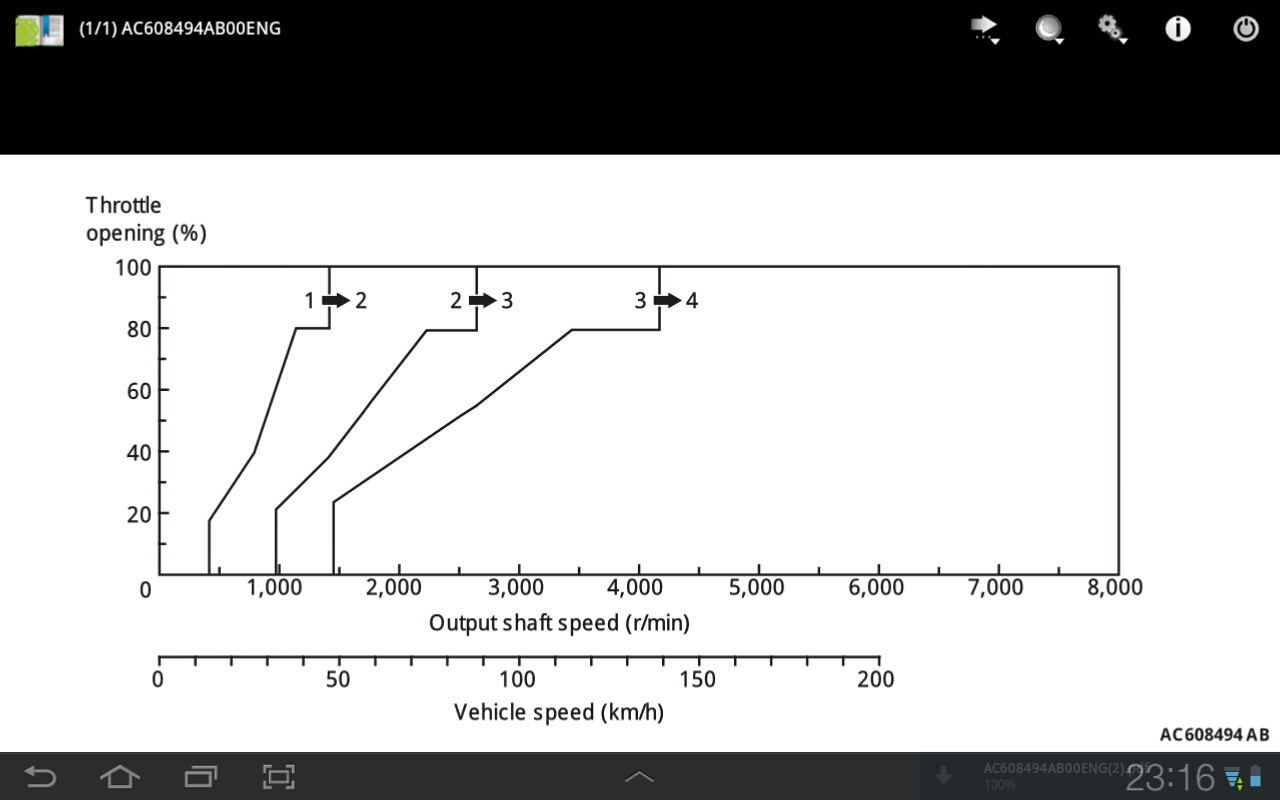

Таки, я бы начал с изучения данного рисунка из мурзилки. Который говорит что на третьей передаче при полностью нажатой педали газа, вполне можно крутить до 4000 и не перключиться на 4 передачу. А коробка адаптивная - она корректирует момет переключения под оптимальный крутящий момет и чего там еще, короче может и позже. Естественно тмпература масла влияет на переключение.
Вообще, тапка в пол на v4a5 у дизеля 4m41 (2008-2009) это какой то антипатерн (антиускорение), этак на второй до скорости в 90 км/ч... Мануал не различает режимы переключения коробки для дизеля и бензина, походу дизель обделили, у бензинки получается более лучшее переключение.
PS: Народ писал что сбрасывал настройки (икс минутс отключенными аккумуляторами) и коробка некторое время работала нормально.
А кто скажет что такое dumper clutch - в мурзилке его суть не описана.

Не, такого не замечал ни на холодную ни на горячую. Стабильно переключаюсь на 4 ую при 2000-2200 оборотах (по диаграмме как раз четверть). Все плавно, обороты при переключении меняются незначительно, всплесков нет. Потом отпускаю газ и еду под 60.Костян82 писал(а):Да,и хотел еще уточнить: я,равномерно разгоняюсь с места,педаль акселератора нажимаю примерно на 25%( не меняю положение педали!) пыж спокойно ускоряется,переключает 2 затем 3 равномерно разгоняется дальше,и,в момент переключения на 4 как будто нейтраль включает( обороты резко подбрасывает,) опять включает 3,тут же снова подбрасывает обороты ( с ощущением "нейтрали)и после этого включается четвертая( положения педали газа я при этом не меняю)но,если в момент "подбрасывания" оборотов отпустить акселератор - спокойненько включится четвертая.такая вот хрень...
