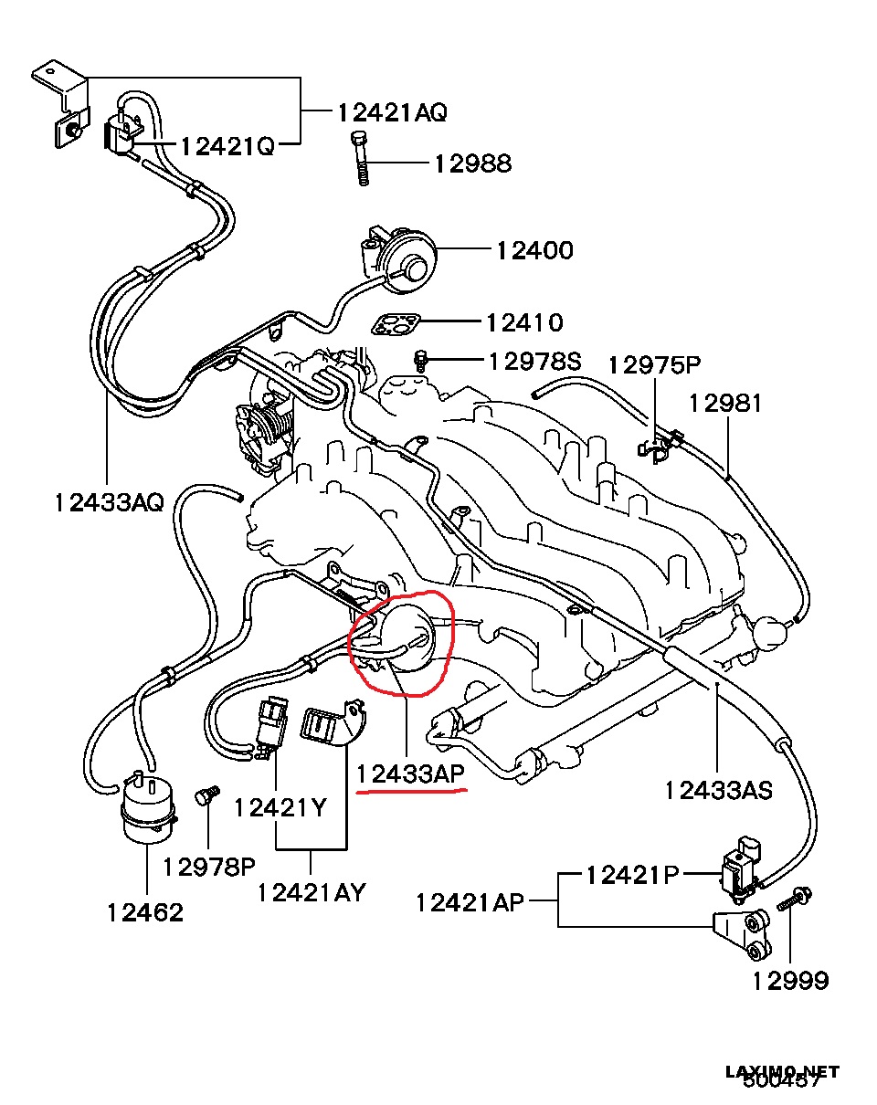

народ, помогите определить что за деталь, на дрыгателе отсутствует, подчеркнутый патрубок болтается в воздухе

Помоему это управление изменением длины впускного тракта на твоем движке. Он же к мембране клапана должен подключаться?

Скорее всего и заслонки ампутированы.

под номером патрубок системы ЕГР-MR127428 обведён сам ЕГР

честно говоря нихрена не понял, на что этот клапан влияет, чем грозит его отсутствие?

Pushkin писал(а):Скорее всего и заслонки ампутированы.
заслонки 100% ампутированы, дырки заварены, свечи менял, коллектор специально снимал, чтобы глянуть на наличие заслонок

ну ладно, ампутированы заслонки, клапан ампутирован, а что с этим патрубком делать?

Заглушить.

простите, но что тогда под номером 12400, по каталогу бъется как клапан ЕГР MD199283

Клапан ЕГР и есть. Он выше и левее стоит

обведенное то что?

привод заслонок

понятно, т.е. патрубок глушу и не вникаю?

можэщь не глушить.
он приводом заглушен :*VICTORY*:

вприныпе всё ,что изображэно на картинке за исключением шланга 12981
нужно выбросить вкупе с адсорбером.

т.е это просто лишний вес на машине? а трубку, так что с гофрой можно удалить и заглушить отверситя? а то что то мешается

совершенно верно

а что делать с выводами на дросселе и остальные? запаять?
