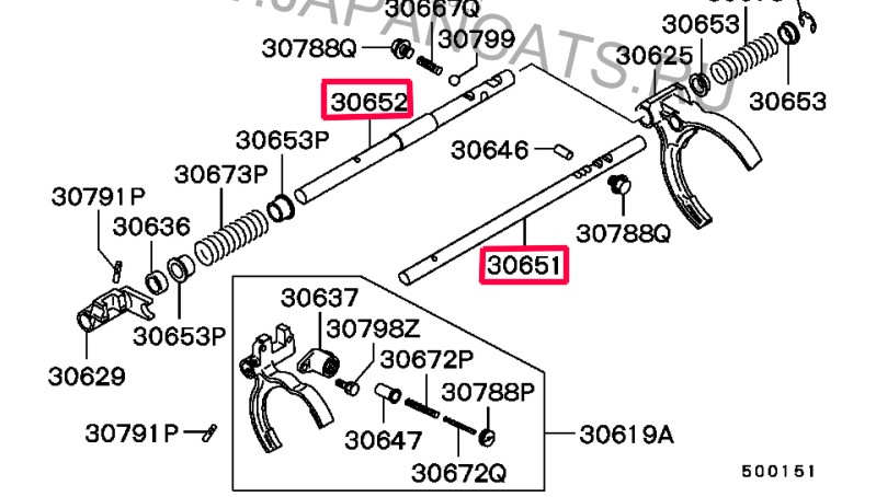

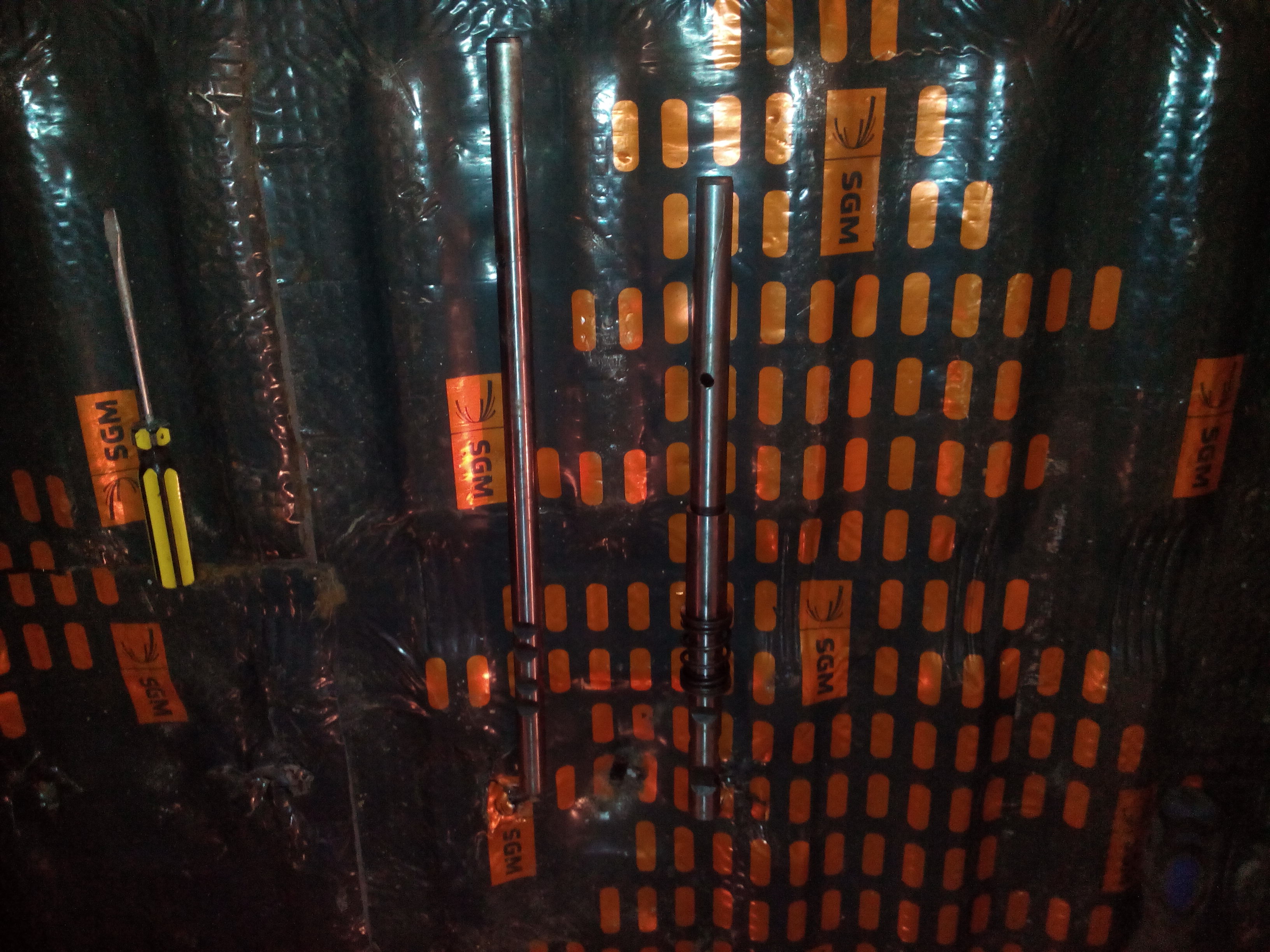

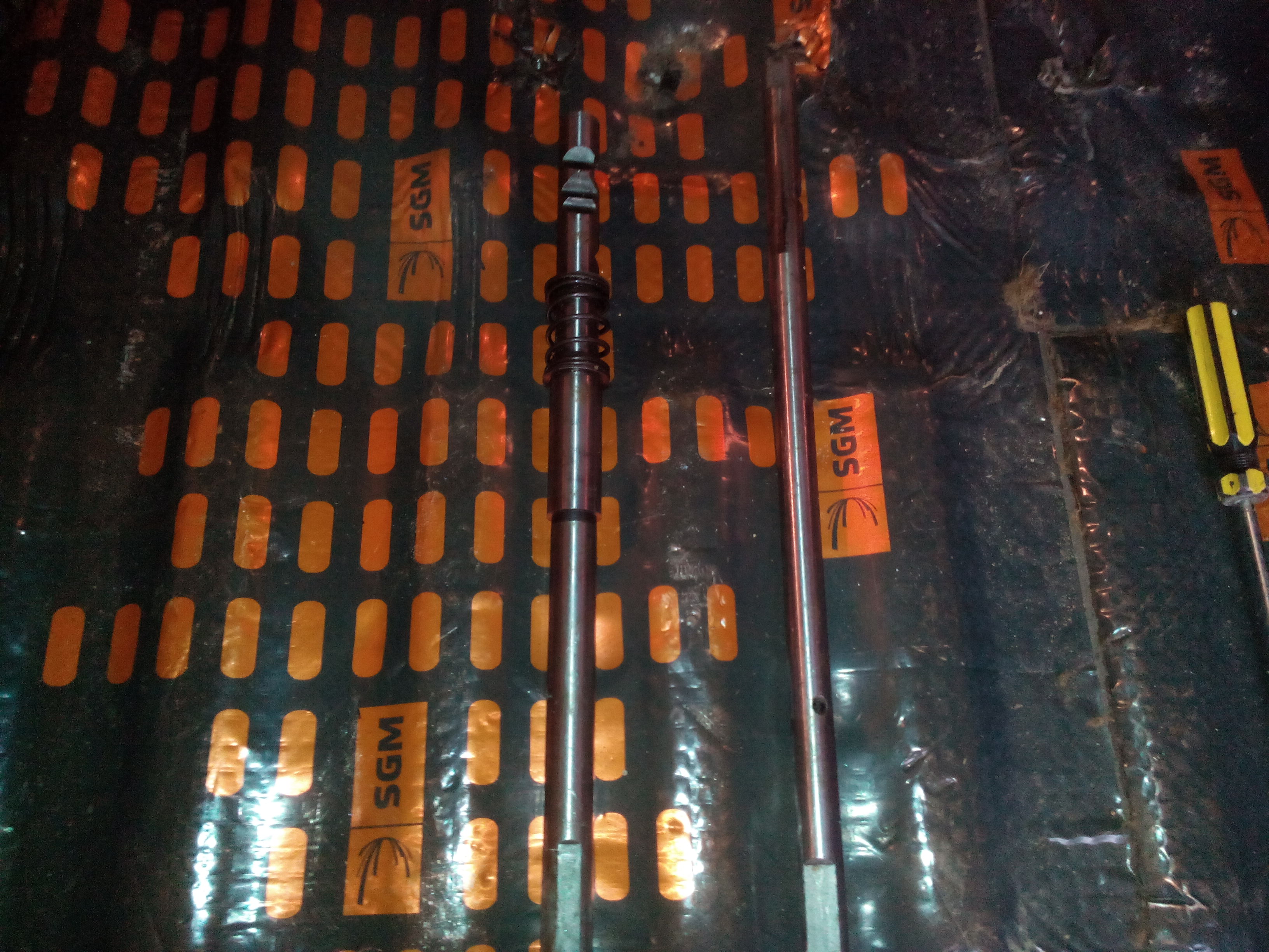

Суть такая.
Паджеро 2, коротыш, 1996 года, 4D56, Левый руль, МКПП.
Сдохла родная раздатка из-за отсутствия масла.
Решил переделать на Супер Селект (SS).
Купил во Владивостоке с праворульной машины с МКПП. Сама раздатка пришла отличная, но проблема получилась такая. Штоки включения раздатки стоят зеркально наоборот. Соответственно, все выточки на штоках не годятся для леворульного варианта. Нужно менять штоки. Может у кого завалялись в гаражах, или кто-то переделывал? Может у кого-то есть убитая леворульная SS, но штоки остались? Помогите решить ребус.

Не. Этот вариант катит, если раздатка с праворульного автомата. Это я бы сделал не вопрос. Тут раздатка с праворульной механики. Там не подходит такой вариант. Выточки под датчики и стопорные шарики сделаны зеркально наоборот.алексей - Маленький Мук писал(а):дыры под штифты пересверливаются прям по месту

Сами те фиговины у меня остались со старого парт тайма. Они есть. Я обе раздатки перетряхнул вдоль и поперек. Все что нужно вставить из старой, я выбрал. А вот штоки другие. У парт тайма они короче. У правого руля с МКПП сделаны зеркально. Тут помогут или штоки с праворульки - автомата, или с леворульки - механики. Суть такая, что если бы я взял сразу супер селект от праворукого автомата, то понадобилась бы от старой раздатки одна шестерня и просверлить отверстие в одном из штоков и все.Альберт75 писал(а):Там не только штоки менять нужно, но и фиговиниы (не знаю как называются) в которые сами рычаги встают, тоже менять надо.

Я разобрал до "винтика". В том-то и дело, что не понял смысла этой выточки. Ладно, это уже нюансы. Спасибо за совет.dr.motor писал(а):Разбери и посмотри как работаетaris978 писал(а):

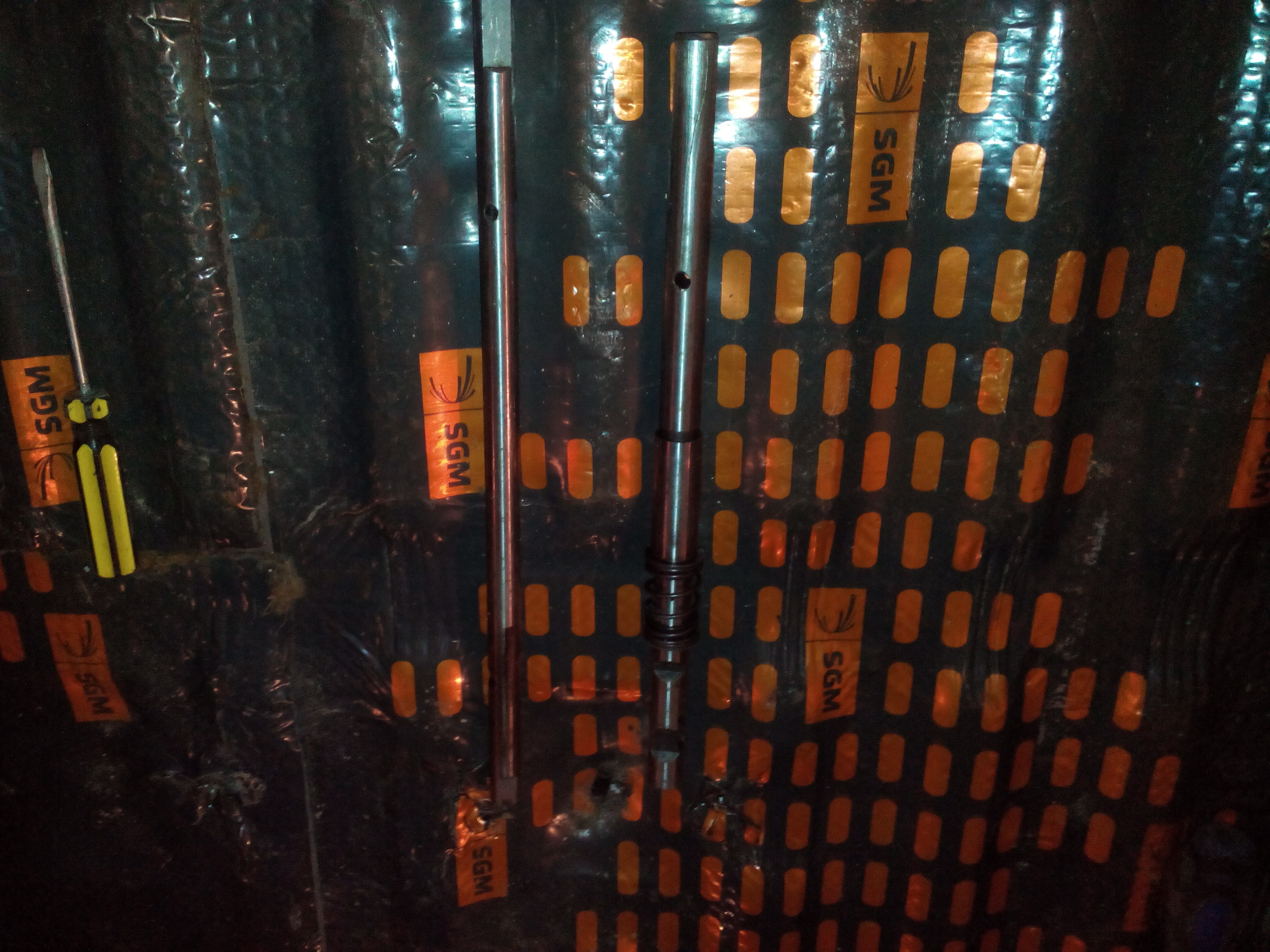

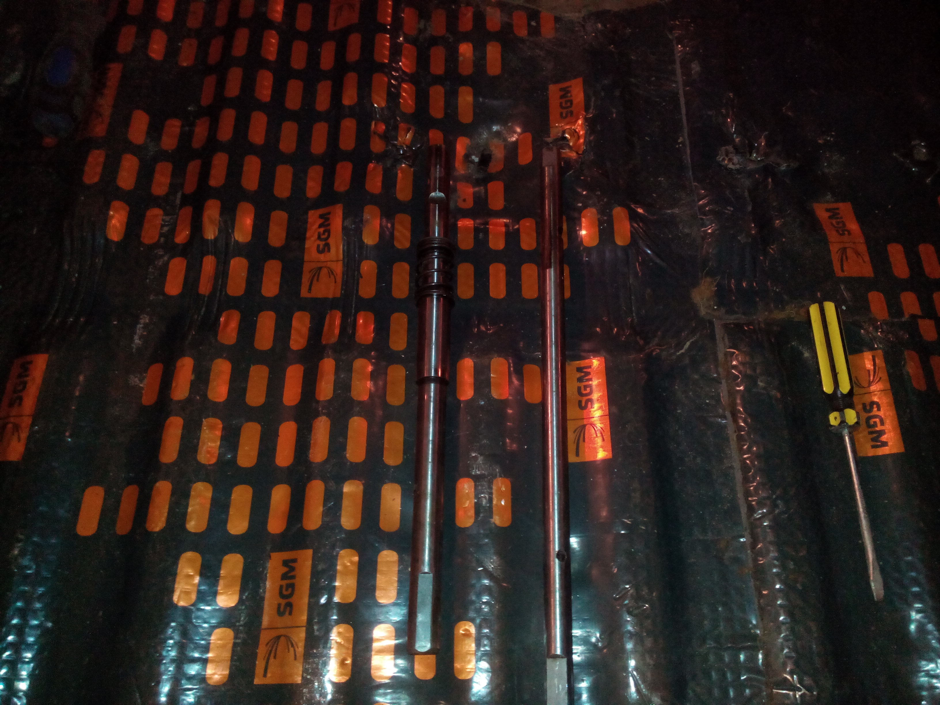

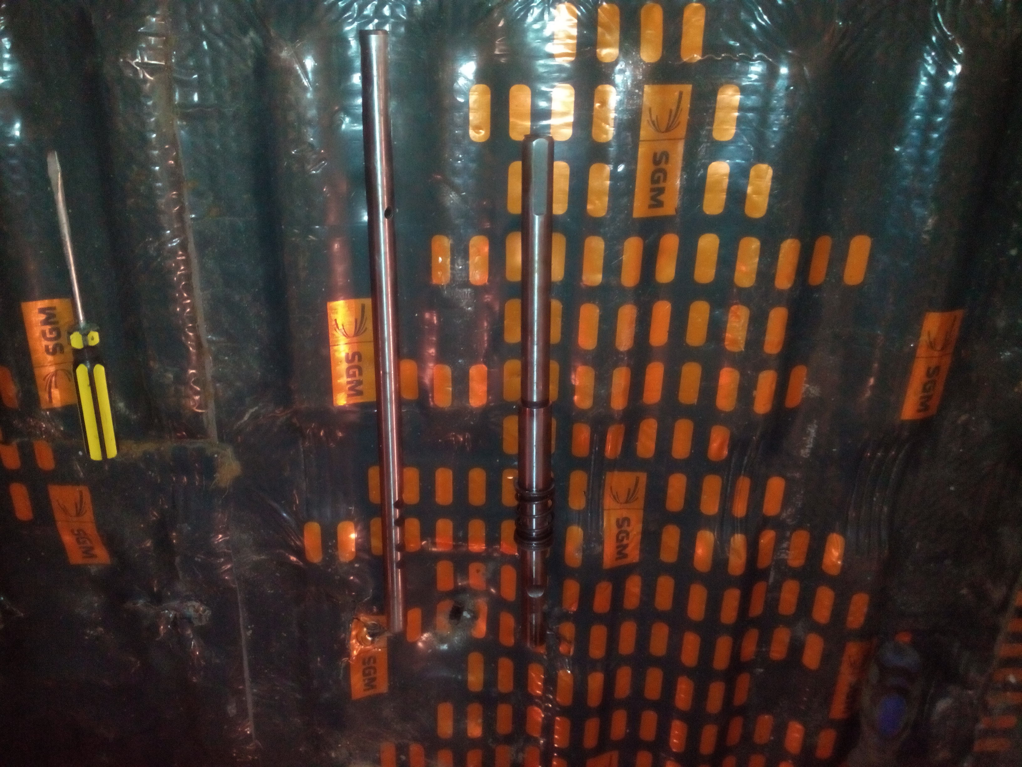

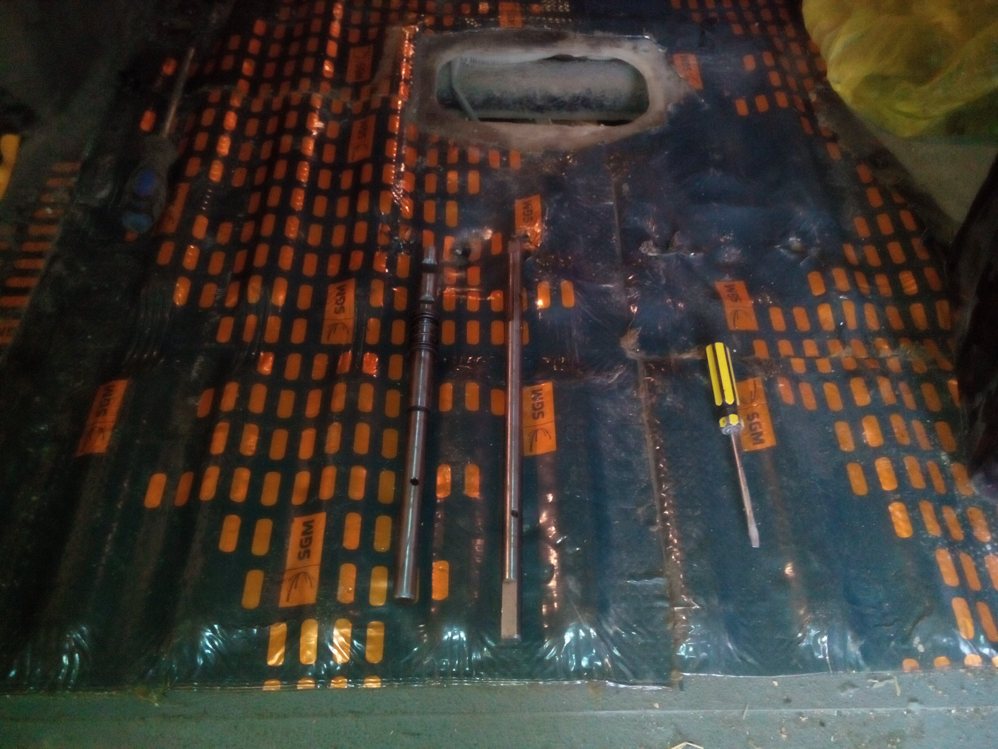

Вот нашол вот такие но от левой или правой не помню посмотри если подходят маякнешь.

Похоже, то что надо. Завтра посмотрю по своим железкам, отпишу в личку.sas788 писал(а):Вот нашол вот такие но от левой или правой не помню посмотри если подходят маякнешь.

Короче, тему можно закрывать.
Толстый шток б/у подошел от праворульной автоматической раздатки.
Долгие поиски длинного штока под леворульную раздатку CC закончились заказом нового штока.
Другие варианты не подходят. Допилы, запилы, доработки ни к чему не привели. Только новая запчасть.
Цена вопроса 4800 руб.
Спасибо всем, кто помог, чем смог.
