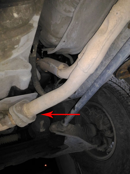

Re: Колько уплотнительное глушителя! БЭН! НЕЕД ХЕЛП!
Вот тут у тебя сечёт?
Там стоит прокладка с двух сторон фольга, а внутри хрень типа паронит, не знаю как называется.
UPDATE
Сейчас пробежал по каталогам и картинкам в интернете, похоже все таки там кольцо графитовое.
Но собственно кольцо тоже не дефицит, их несколько размеров и в магазинах иномарочных они есть от всяких хундаев и жопелей.
UPDATE

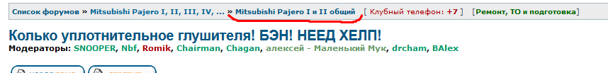

Вот, спрашивается, откуда тут будет оперативная помощь, если вопрос про машину Pajero-II в разделе по Pajero-III ?
У нас все не так устроено.

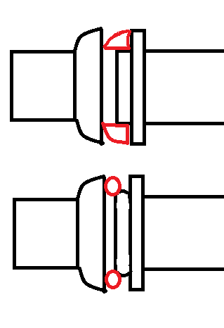

- Сообщения: 20466
- Благодарил (а): 101 раз
- Поблагодарили: 1350 раз
В этом месте глушака нет ни кольца ни прокладки, там просто конус, две полусферы ,папа и мама, утягивается просто и все, кольцо графитовое стоит дальше перед катом

Shadow59
- Сообщения: 44
- Зарегистрирован: 14 окт 2015, 13:50
- Двигатель:: 6g72 12 клапанный
- Мой автомобиль(и):: Pajero 1991 v43w v5mt1
- Откуда: Пермь
Трудно в это поверить по нескольким причинамалексей - Маленький Мук писал(а):В этом месте глушака нет ни кольца ни прокладки, там просто конус, две полусферы ,папа и мама, утягивается просто и все, кольцо графитовое стоит дальше перед катом
1) когда снимали коробас для ремонта, мастера вытащили оттуда кольцо(до этого ничего не секло). Проблема в том что оно у них в руках и развалилось, от старости...
2) я сам лично стягивал до упора эти железки(на сколько смог), там щель остается в пол сантиметра между трубами!(папой и мамой). Их в принципе не возможно стянуть до состояния чтобы они соприкоснулись!
3) никакой ржавчины и прогаров там нет, тоесть определенно эта часть выглядела новой так же как сейчас!
4) там все именно такое как было с завода. никакого самопала!

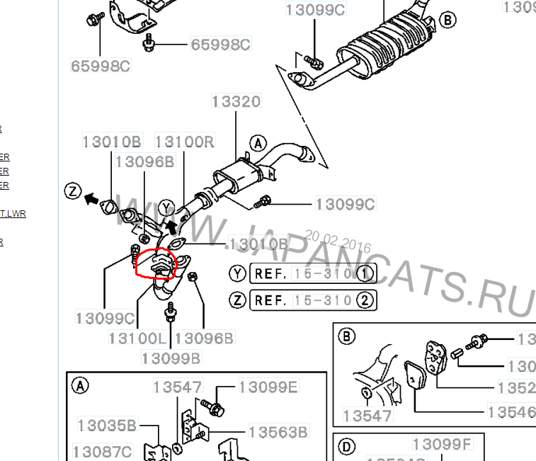

- Pushkin
- Сообщения: 6056
- Зарегистрирован: 30 дек 2012, 21:02
- Откуда: Москва,Щукинская
- Откуда: Щукино-Ясенево
- Благодарил (а): 6 раз
- Поблагодарили: 92 раза
Ну если есть желание поставить кольцо, ставь MR 431022, но это от Спорта, на П2 по схеме НЕТ его!!!!

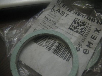

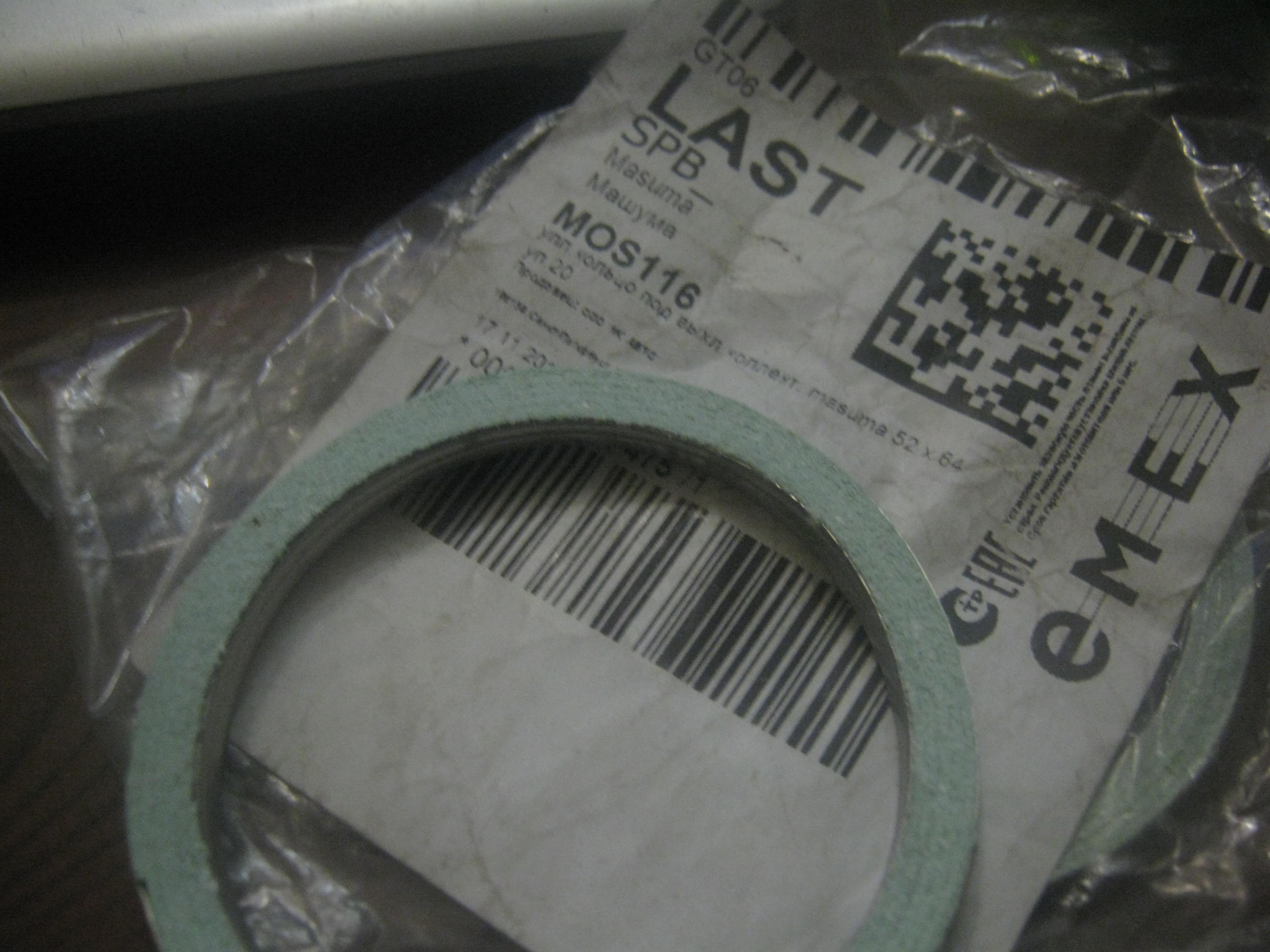

- mitjaich
- Сообщения: 1080
- Зарегистрирован: 01 мар 2015, 23:01
- Двигатель:: EJ253
- Мой автомобиль(и):: SUBARU BP9 2.5L AVD
- Откуда: с-Петербург ЮГ-ЮЗ
- Благодарил (а): 118 раз
- Поблагодарили: 49 раз
я попробую вот эти mos116 посмотри на masuma.... это наш диаметр другого не нашёл
копейки стоит
