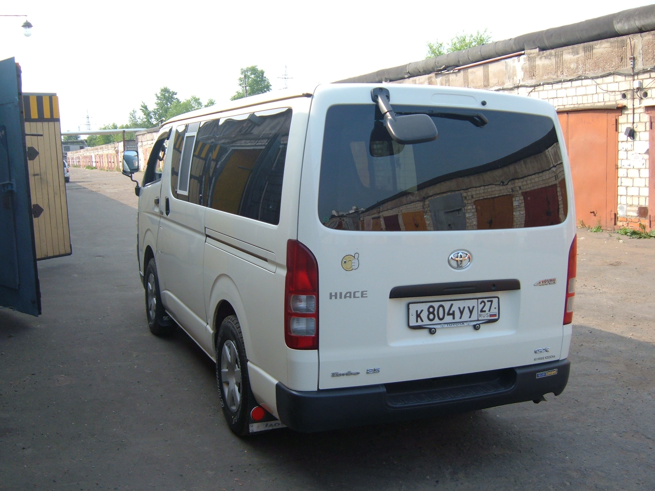

Ставил брызговики типо, да и сами SPARCO, на двух предыдущих машинах.
Первым был Хайс 110 2вд, и на нём эти брызговики отходили без проблем все шесть лет. А вот на следующем, то же Хайсе, 205, только 4вд, за зиму сломал оба задних брызговика. Оба обломка в последствии нашел, логически порассуждав как и где это могло случится.
Сломал оба брызговика, форсируя в частном секторе глубокие, но не широкие, поперечные канавы, получившиеся от протаивания толстого снежного натоптыша, в местах пересечения под землёй труб ГВС. Машина падая в яму задними колёсами, ударялась торцами брызговиков об дорогу, и те, задубевшие на морозе, а они у нас с утра бывают под -40с, ломались как шоколад.
На первом недоприводном Хайсе, подобное не случалось видимо потому, что такие глубокие траншеи, я просто не рисковал форсировать, а может брызговики были чуток покороче... хотя вряд ли. Надо ставить что то резиновое.
С уважением, Капитан ДИН.
