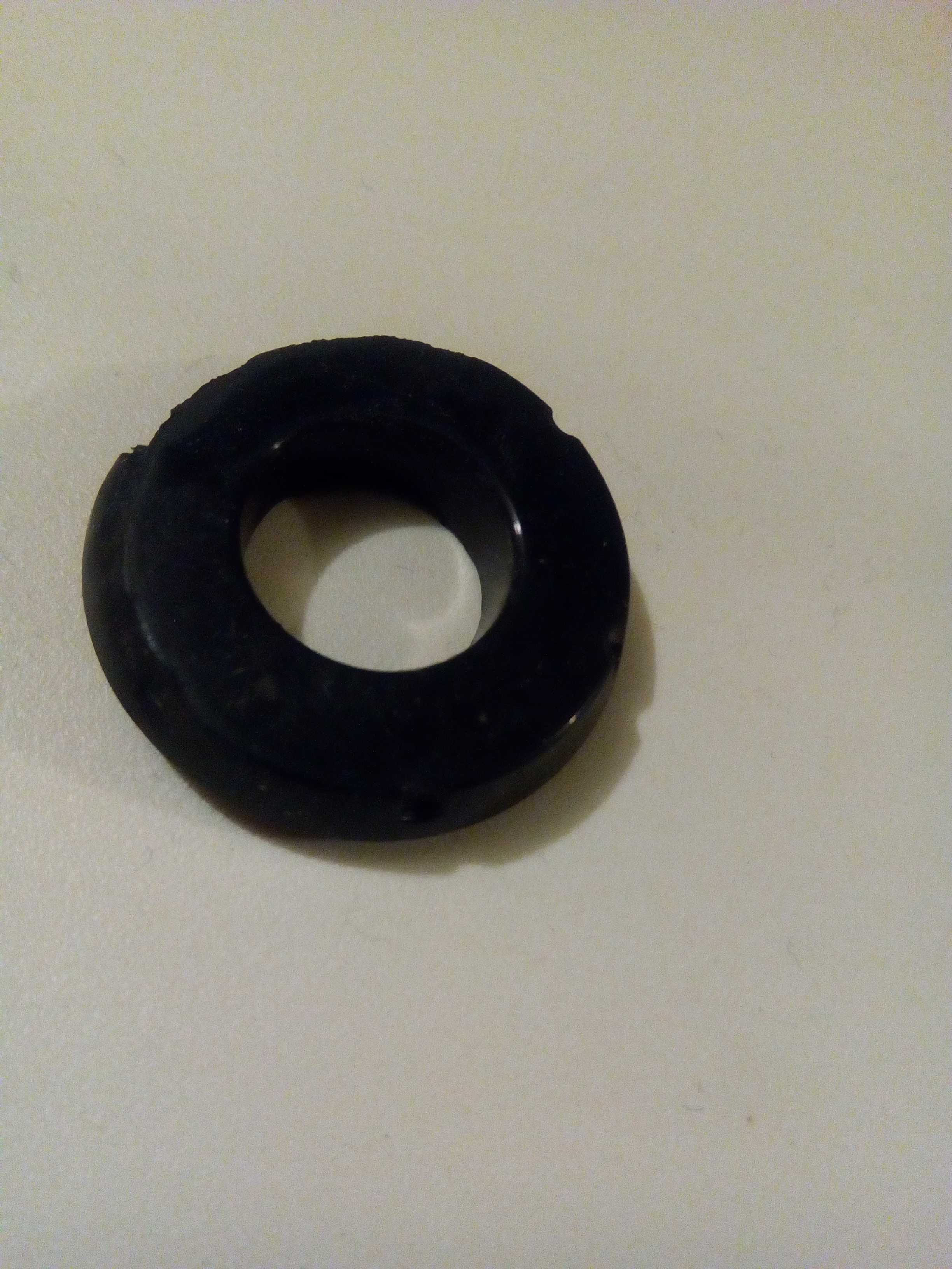

Добрый день коллеги.в общем дело такое сегодня резко пропали тормоза педаль провалилась.хорошо никого не поцеловал ::-D: разобрал главный тормозной порвало монжету как получилось не знаю вот она

проехал по магазинам подобрал манжету но она с ободком и тормоза стали тугие педаль до конца не отходит пришлось поставить пружину еще одну на педаль но тормоза стали в разы лучше.
вот эта манжета.вопрос с чего подойдет кто ставил а то как-то отдавать за ремкомплект почти 2000р из-за одной манжеты жаба душит.

Все вопрос решен от монтеро манжет поставил все отлично как родной.всего 240р и педаль мягкая как была

Прежде чем браться за ремонт я досконально прочитал мануал по принципу работы ГТЦ.эта манжета с мягкими краями она при нажатии педали расходится и не дает жидкости переливаться с одного контура в другой а когда отпускаешь то она сужается и не создается вакуума.а которую я поставил первую у нее края сильно жесткие и она практически ходила как поршень поэтому создавала вакуум и педаль не до конца отходила.а сейчас все встало на места как и было.и дело не в экономии
