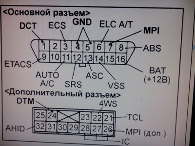

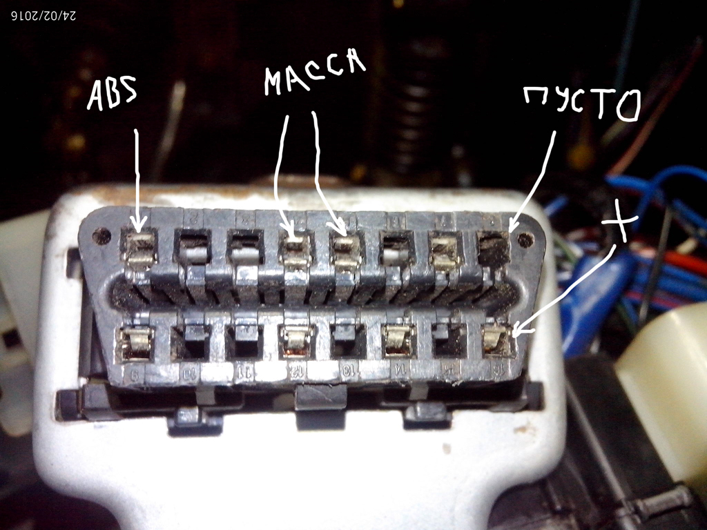

Я в недоумении, в том гнезде диагностический провод АBS. Подскажите какого цвета провод DCT и где бы его поискать? Хорошо, что лампа check engine горела прост потому, что забыл одеть разъем датчика воздуха, а чего случись, и ошибку не считать. :*HELP*:
Есть рядом колодка с единственным синим проводом, с массой замыкал, нифига не то.
Хотел с ABS разобраться, так ничего и не понял, полный привод вместе с лампой на панели работает адекватно, а эта дрянь все ругается на датчик полного привода и в мосту, и в раздатке, еще и по стоп сигналам ошибку выдает, хотя негоревшую лампу заменил и клемму скидывал после этого с аккумулятора.

Данные на 7-ой ноге.
Мигающие коды 1-я нога на 4-5-е ноги.

То есть мне ошибки не посчитать миганием check engine? 7 провод с массой замыкал, ничего не происходит.
С педалью тормоза и замыканием тоже не прокатывает стирание.

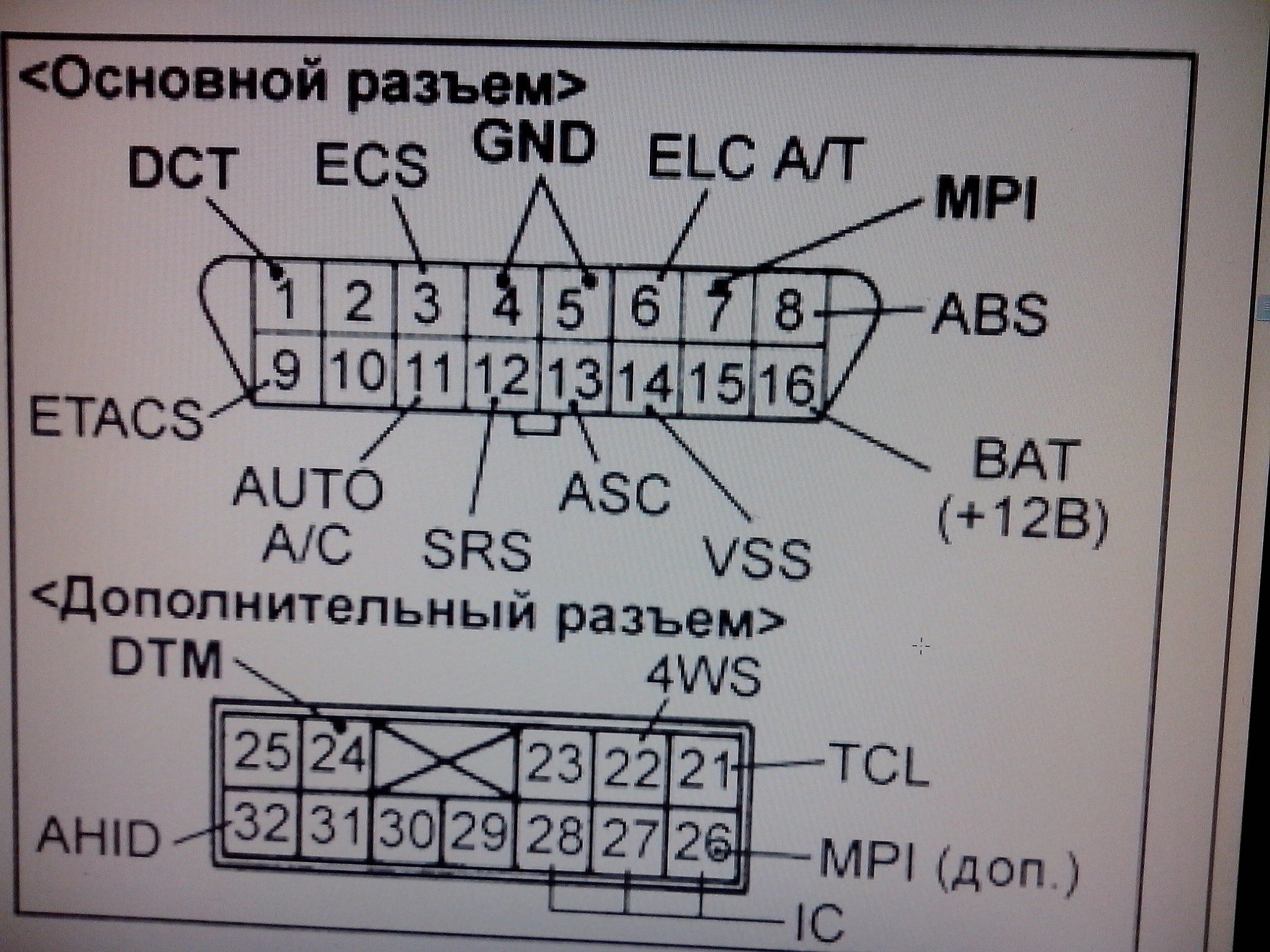

Вам нужен контакт DCT (decimal code translator)
Он у Вас живёт на ПЕРВОМ месте, что и указанно в рисунке.
Контакты 4 и 5 того же рисунка соответствуют массе.
Значит следует перемыкать 1 с 4 или 5, что собственно я выше и сказал.

Извините, конечно, но это Вы читаете поперек, в первом посте я указал, что на первом месте в колодке у меня диагностический ABS, с помощью его я и считывал ошибки ABS, а где должен быть ABS - пусто.

Какая в задницу АБС.
Первая нога диагностического разъёма при замыкании на массу даёт команду блокам что пришел "хозяин" MUT, и сейчас будут всех иметь.
Так что у Вас мигала АБС это не значит что она висит на первой ноге.
Она так же весит на 7-й как и мотор, и АКПП и тот же климат если есть.

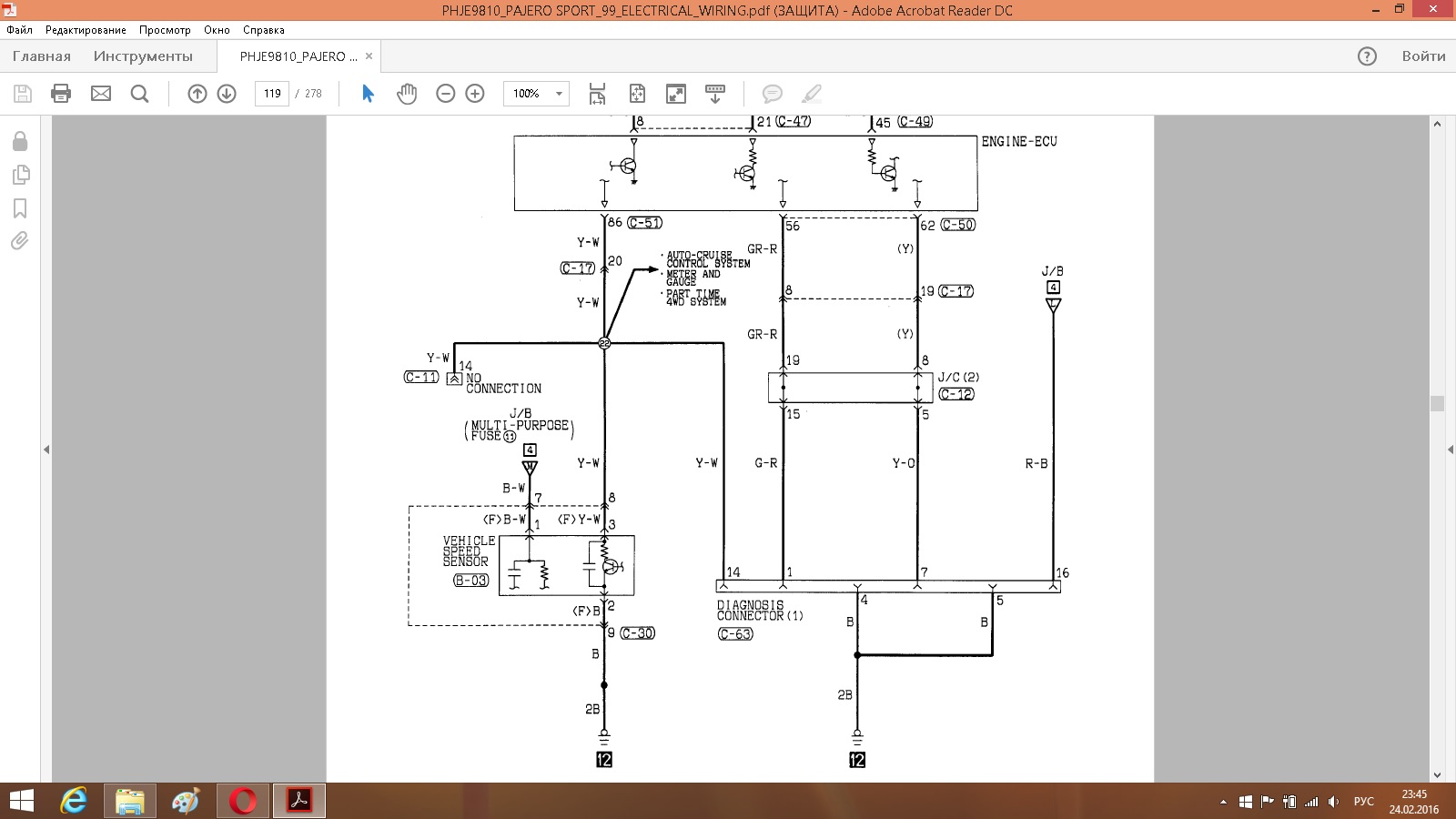

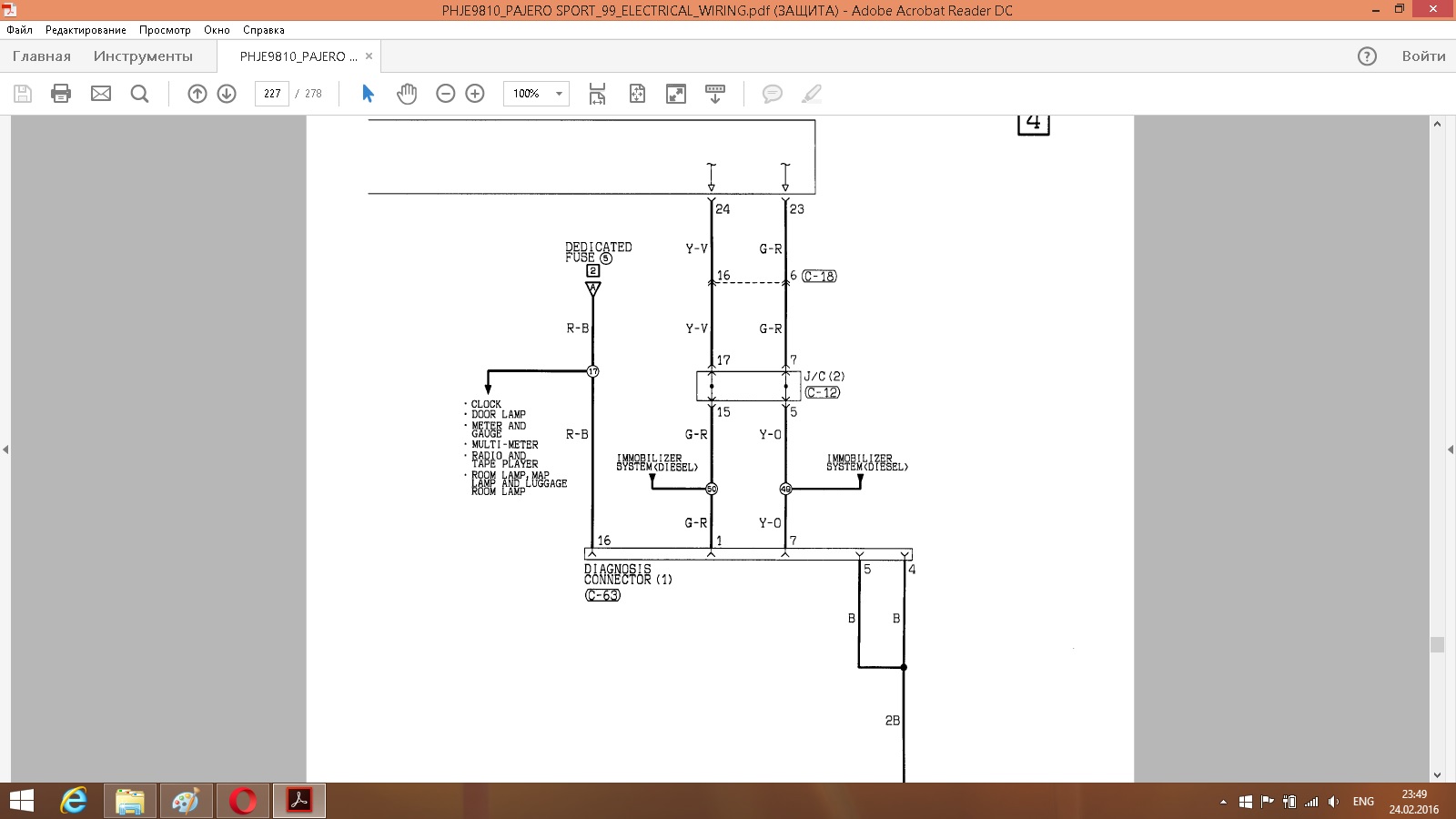

Варвар, Вы хоть почитали что означают провода по ссылке?
Чтоб понимать сможете Вы или нет прочитать коды нужно знать год выпуска и регион для которого авто производилось. Тоесть как минимум WIN.
Вот Вам куски схем, если посмотрите то видно на всех присутствие 1 и 7 ног.

За схемы, спасибо.
