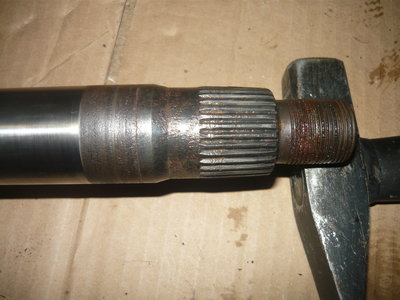

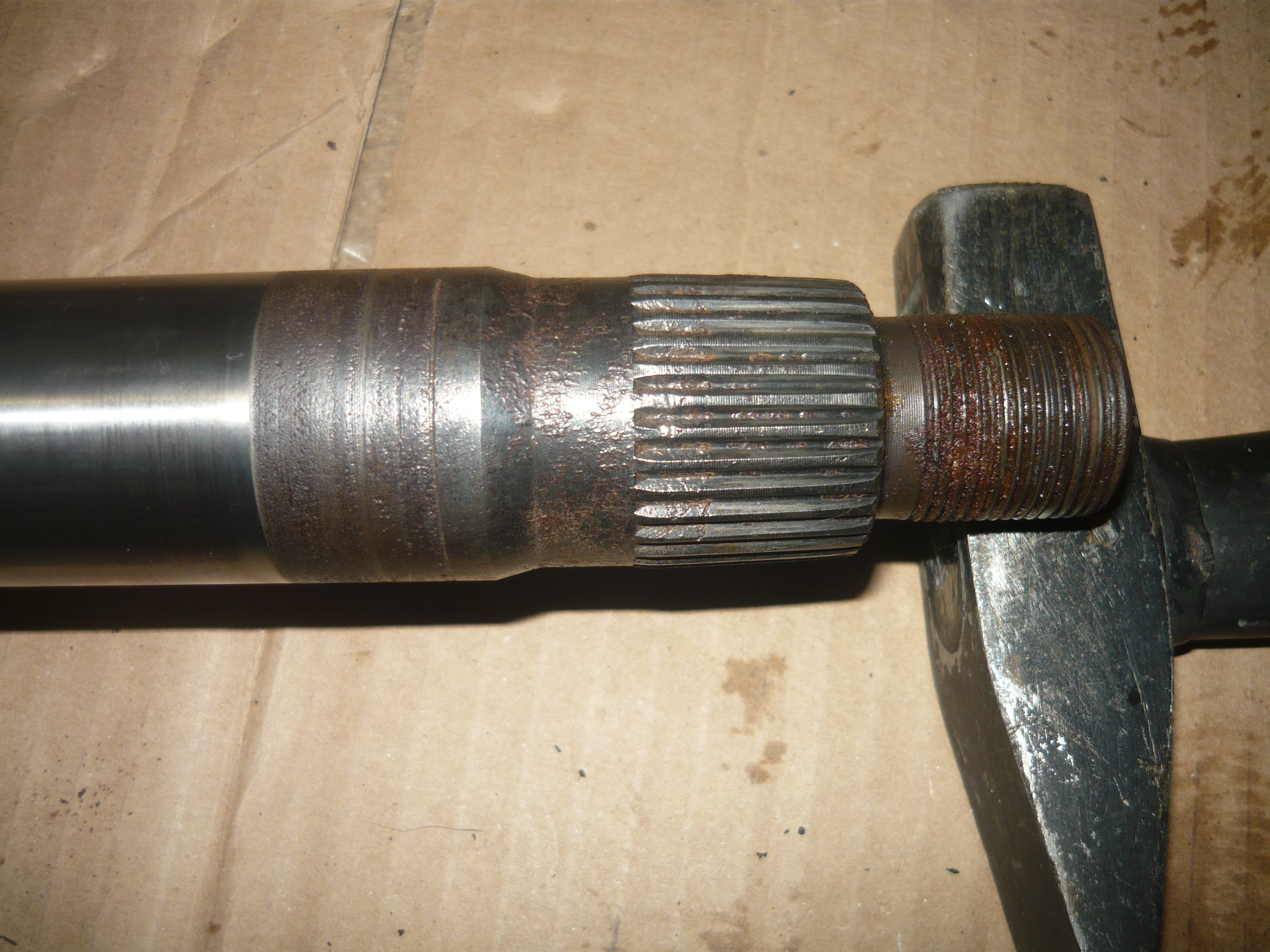

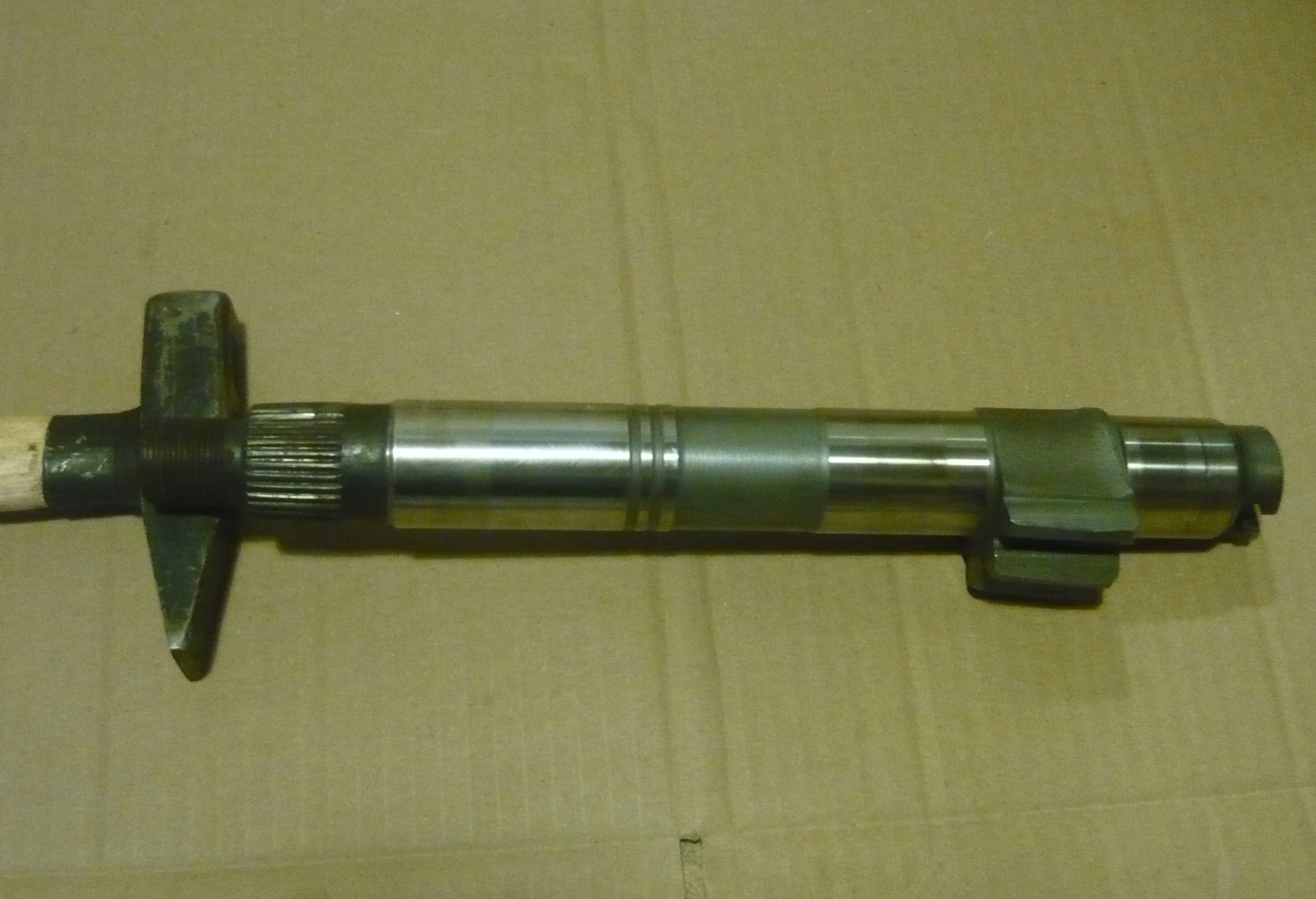

Снял вал этот...и давай его вымывать преобразователем ржавчины пока всю ее не вымыл, потом газовой горелкой погрел раковины (дабы сжечь ржу) щеткой по металлу почистил тщательно ковыряя в раковинах, короче когда был удовлетворен результатом очистки от ржи взял поксипол и намазюкал с усилием чтобы в раковины залезло. потом в ручную наждачкой весь лишний поксипол обточил до металла. В раковинах и выработке он остался. Поставил новые сальники, вот с августа все ок...

Спасибо за советы, вал восстановлен в заводских условиях, как утверждает гидромастер, немного раздражает сравнение с богачем, приедь, отработай все полярки, заработай, (заслужи) хорошую зарплату, потом обзывай богачем. Инфраструктура, понятно в центрах, не надо глумиться над периферией, поэтому обращаюсь к знатокам, вопросы где, когда течет изложил в первом посте. Жду конструктива, на стенде в Москве не течет, в Салехарде на машине течет. Машина стандартная, единственная в семье, две недели без колес, хотя погода балует (-10). Жена скоро выгонит )))

Aitor 74 писал(а):Спасибо за советы, вал восстановлен в заводских условиях, как утверждает гидромастер, немного раздражает сравнение с богачем, приедь, отработай все полярки, заработай, (заслужи) хорошую зарплату, потом обзывай богачем. Инфраструктура, понятно в центрах, не надо глумиться над периферией, поэтому обращаюсь к знатокам, вопросы где, когда течет изложил в первом посте. Жду конструктива, на стенде в Москве не течет, в Салехарде на машине течет. Машина стандартная, единственная в семье, две недели без колес, хотя погода балует (-10). Жена скоро выгонит )))
Зашибись... у меня на коленке восстановлен и не течет, а у тебя в заводских и течет, в чем правда брат? Кому веришь? Думаешь они его наплавляли и протачивали под заводской размер? Я не знаю что тут сказать, что-то я им не доверяю...

По их словам, шлифовали и ставили ремонтный сальник в размер требуемый. Это легкая форма восстановления вала.

Aitor 74 писал(а):По их словам, шлифовали и ставили ремонтный сальник в размер требуемый. Это легкая форма восстановления вала.
это не восстановление вала (восстановление наплавка+проточка)... а восстановление плотности..... ну мысли такие... низкая темп-густое масло, низкая темп- дубовый сальник, низкая темп+ сальник увеличенного размера (ослабленная засчет его увеличения внутрь- думаю от 1-2мм судя по мои раковинам, непредназначенная конструкция его для этого места)-выдавливает его. Еще мысли выработка посадочного места вала в корпусе, при работе его смещает по оси в сторону(при повороте руля). Такую нагрузку через сошку они давали? Чтобы осевое отклонение вала проверить? Попробуй- почисть все там насухо карбклинером, заведи колеса ровно посмотри течет или нет? Потом попроси кого не будь медленно рулем вращать -смотри снова течь.

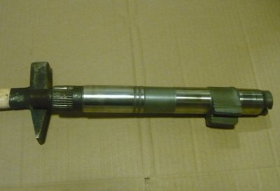

Сталкнулся с аналогичной проблеммой..т.е. потек сальник.Все как советуют форумчане снял,разобрал,вынул вал а на вопрос достаточно ли просто замены сальников или требуется белее основательный ремонт вала прошу ответить кто ремонтировался и понимает в этом)0.Заранее спасибо.Фото прилагаю.

Filipok писал(а):Сталкнулся с аналогичной проблеммой..т.е. потек сальник.Все как советуют форумчане снял,разобрал,вынул вал а на вопрос достаточно ли просто замены сальников или требуется белее основательный ремонт вала прошу ответить кто ремонтировался и понимает в этом)0.Заранее спасибо.Фото прилагаю.
выше писал я - Снял вал этот...и давай его вымывать преобразователем ржавчины пока всю ее не вымыл, потом газовой горелкой погрел раковины (дабы сжечь ржу) щеткой по металлу почистил тщательно ковыряя в раковинах, короче когда был удовлетворен результатом очистки от ржи взял поксипол и намазюкал с усилием чтобы в раковины залезло. потом в ручную наждачкой весь лишний поксипол обточил до металла. В раковинах и выработке он остался. Поставил новые сальники, вот с августа все ок... а раз снятый у тебя- еще проще к токарям неси- пусть наплавят сваркой да снимут.

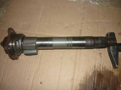

Так там шлифованная поверхность т.е.полученная в результате шлифовки а не прохождения резцом токарного станка.То есть Вы считаете что дефектовка требует в моем случае не только замены сальников?я правильно понял,потечет если просто нолевкой пройти и сальники поставить?
Сегодня объезжал местных специалистов.от наварки газосваркой и кемпи отказался,почти 100%поведет,а вибродуговой у нас или нет или я не знаю пока где можно воспользоватся таким аппаратом.Это тот который не нагревает саму деталь на которую идет наварка.Может кто что подскажет??Может кто втулку на горячую сажал а потом шлифовал?Там правда толщина втулки 1,5 миллиметра всего возможна, достаточно ли такой толщины? нет ли у кого знаний в этом вопросе??

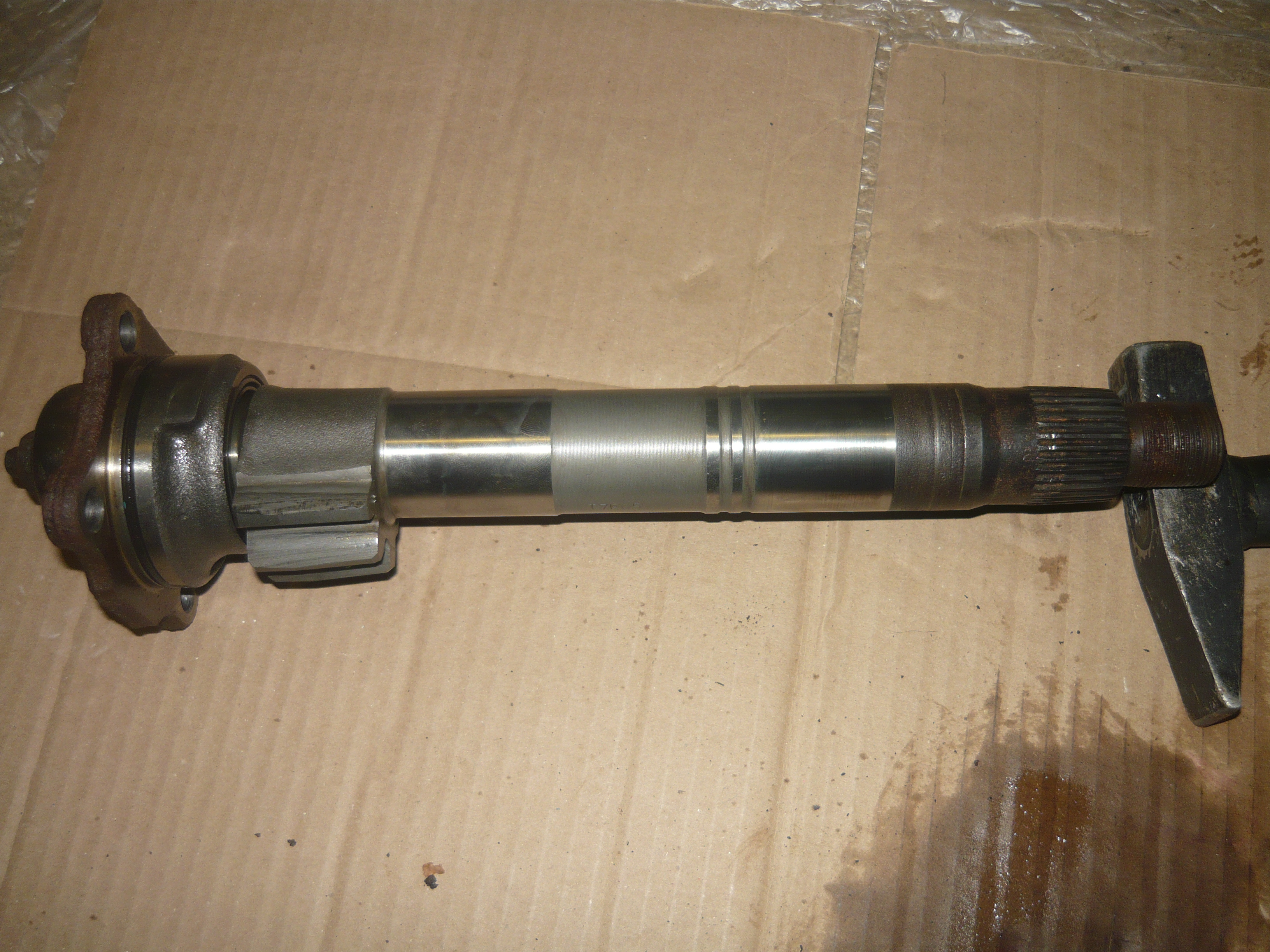

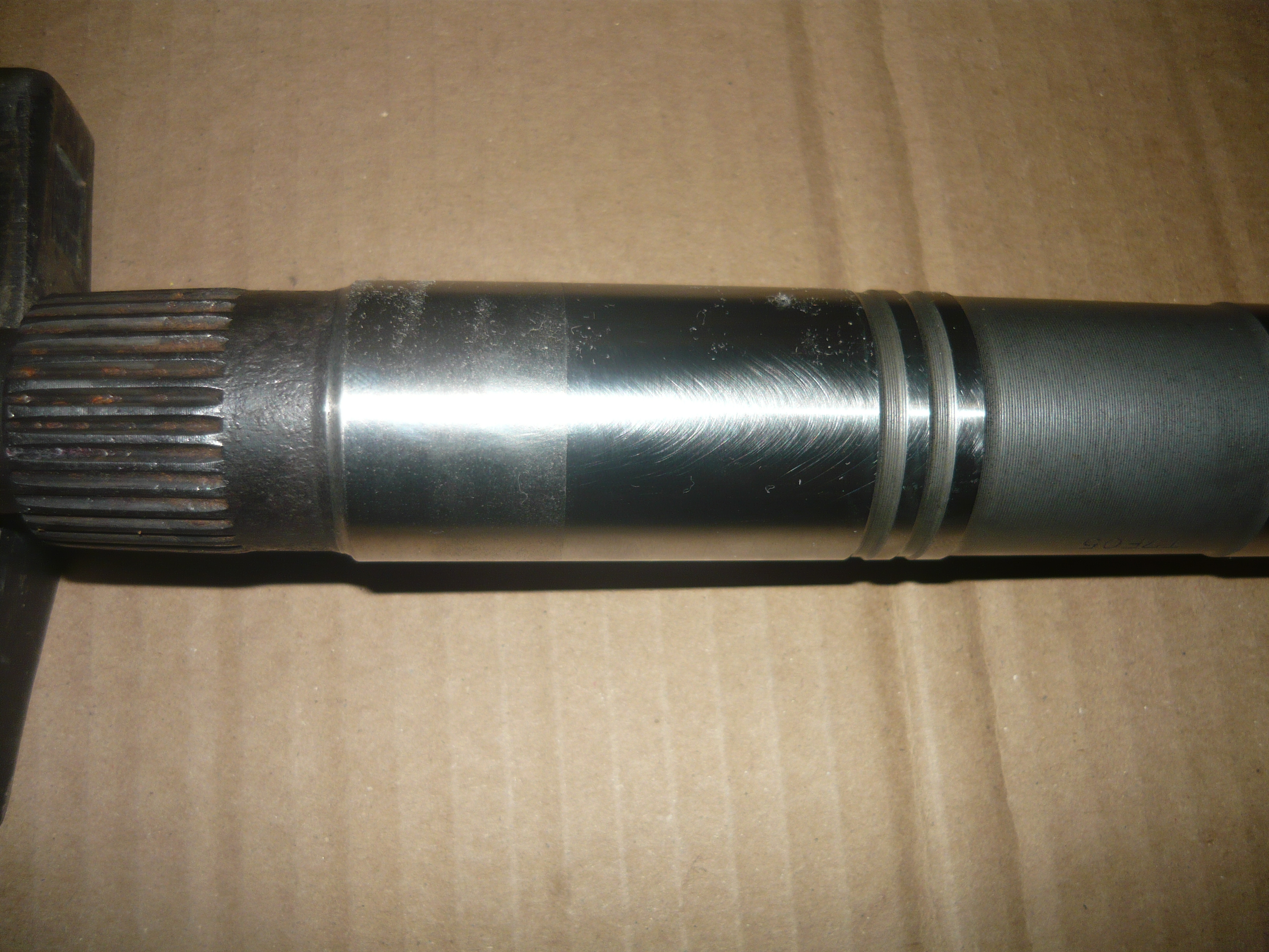

Понял что тема не очень интересная...но актуальна для меня поэтому продолжу))Втулить не получилось из за слишком тонкой толщины втулки,всего 1 мм.Поэтому нашел в городе контору которая занимается напылением газотермическим и напылил и отшлифовал в первоначальный размер.Вот результат на фото.Про эксплуатацию позже напишу,пока собрать еще надо ,за две недели подзабылось уже устройство).
