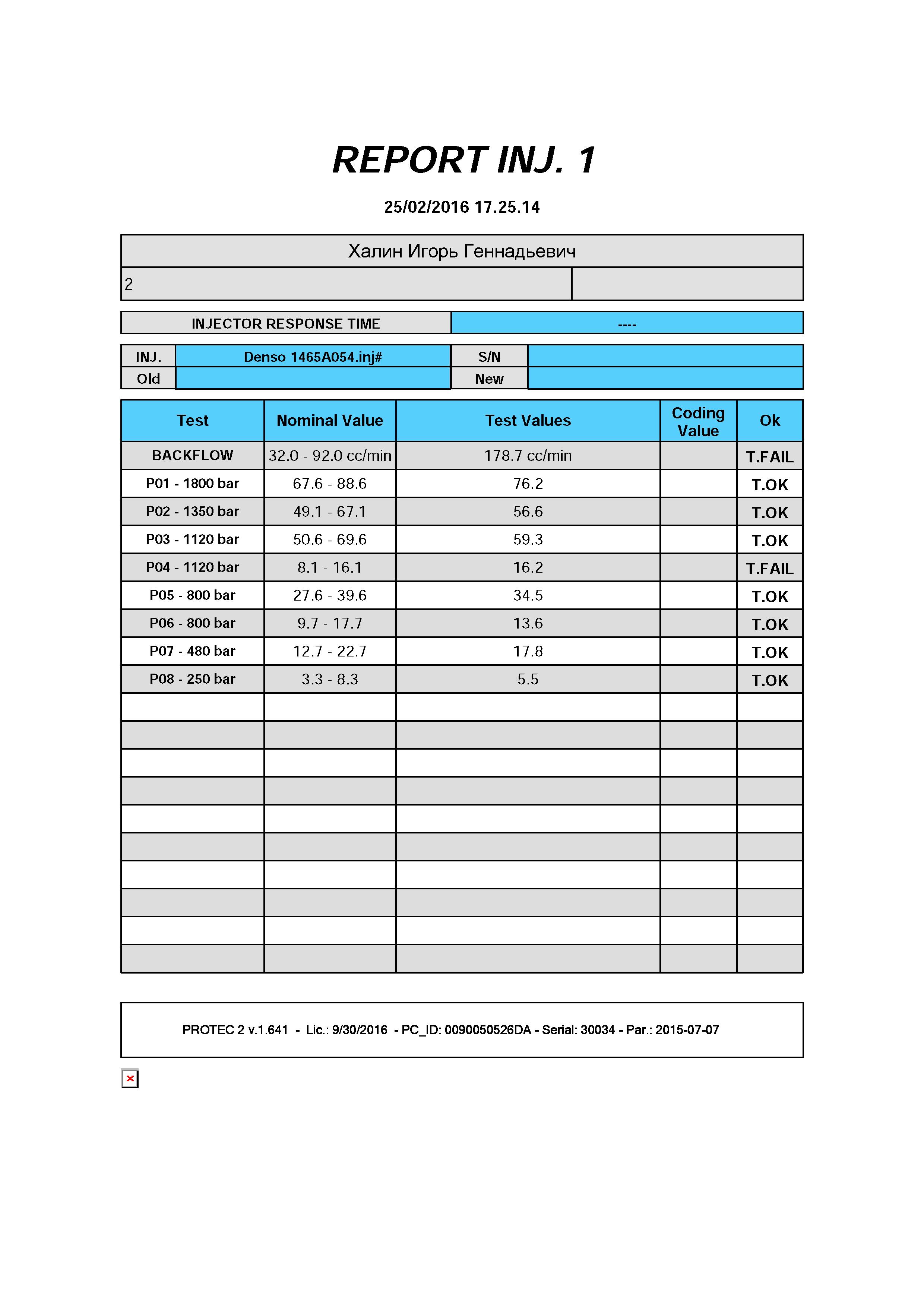

Форсунки 095000-5760 Denso
Вопросы:
1. О чем говорит результат диагностики?
2. Нужно ли менять все 4 форсунки?
3. Ремонтники объясняют состояние форсунок хреновым топливным фильтром. Другие варианты есть?

4. Можно ли восстановить форсунки

Я бы просто промыл Винсом.
Судя по всему самая плохая на 10001 рисунке. Но не смертельно.
Зачем полезли снимать, в чём предпосылки были?

Из приведённых таблиц не видно что форсунка в клине, да льёт но не клинит.
Вот кино как работает 41-й с заклинившей форсункой
Так что уверен что у Вас не только форсунки виноваты в том что заглох.
Хотя было и из за них не заводилось, сливали всё в обратку, а у Вас судя по тому что вы говорите как в кино, в цилиндр.............
Но не заводится.... чудеса :)
Скажу больше, там мотор заводился вообще при снятых проводах во всех цилиндрах.

Ну, сливают 3 форсунки из 4х. Отсюда и незапуск. Менять 3 или 4 - выбор владельца. Тут надо думать на ход вперед, когда крякнет 4 я?

"Ок" на давлениях запуска, значит сливают???!
Хороший вывод, классный!

В момент запуска в рампе давления не хватает.
При снятии форсунок в одном цилиндре солярки было аж выплескивалась.
Когда пытался запустить двигатель, после нескольких оборотов стартера двигатель утыкался, а через несколько секунд снова прокручивался и утыкался. Стартер не мог прокрутить двигатель.

SNOOPER писал(а):"Ок" на давлениях запуска, значит сливают???!
Проблемы?))) Я вижу backflow- это слив в обратку. Параметры Р0. мне не ясны, возможно это цикловая доза.
и кстати, я не специалист по испытаниям на стенде, думаю таких тут и нет, так что это ИМХО... инструкция к стенд у многое ппрояснила бы.

Тоже не встречал, есть маленько под ремонт. :)
РО* это точки давления.
Ну а по сути странные параметры, много сливает, но на давлениях в большинстве норма.
Да и откуда соляр с цилиндре, если слив в обратку? :)
