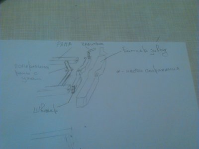

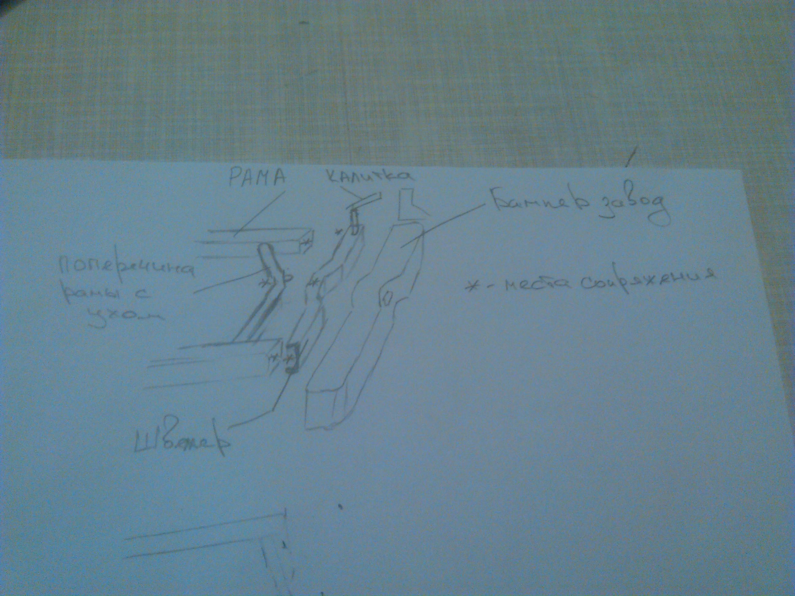

Всем привет, хочу задаться целью вкорячить в штатный бампер калитку (разгрузить дверь). Возможно многие скажут на кой это надо, поставь силовик, но я хочу сохранить штатные бампера. Посему прошу совета, напутсвий и иной посильной помощи в осуществлении задумки.
И так, какие мои мысли, внутрь штатки имплантировать швеллерок (для усиления конструкции) закрепленный на раме в 3х точках (непосредственно 2 точки сама рама и 3тья точка буксировочная проушина поперечины рамы).
бампер пока не разбирал, жду потепления и в гараж к сварке, поэтому особого представления не имею что там и как, но вопрос не в этом.

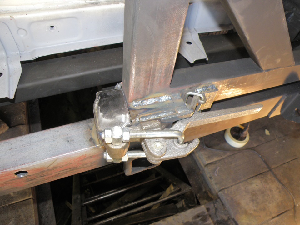

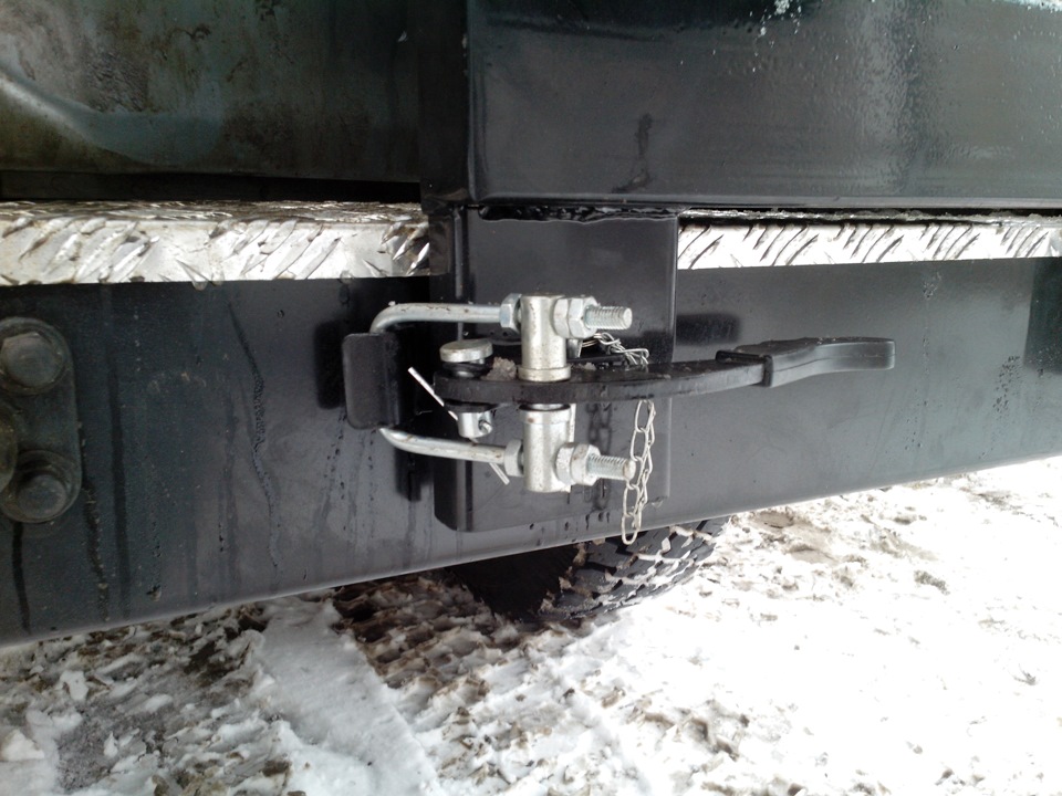

Реально ли данную мысль осуществить, какие материалы использовать (толщина профильной трубы, сечение), как сделать замок калитки (планирую установить замок вместо проушины в центре бампера). Буксировочные проушины хочу пустить по низу выходов рамы.

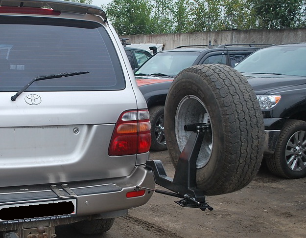

надеюсь понятно объяснил задумку, ну и собственно карандашный набросок идеи и фото заимствованное на просторах рунета (правда от ТЛК), пара фото замка который хочу

А ты себе представляешь какая нагрузка идет на такую калитку???( раскачка колеса весом в 50кг) у Каймара такие калитки висят на подрамнике шириной 200 и толщиной 6-7 мм, и сталь там не чита нашему чермету ;) зачем???? , вот обломит как нить и ...... ::-D: видел я эти калитки и переваривал не раз, свари багажник и брось на него, спокойней будет :)

Ruslan Vredniy делай, походи посмотри в живую на других машинах.
На уазбуке видел много тем.
Материал я бы брал меньше и тоньше для уменьшения веса и усиливал косынками по углам.
алексей - Маленький Мук писал(а):А ты себе представляешь какая нагрузка идет на такую калитку???( раскачка колеса весом в 50кг) у Каймара такие калитки висят на подрамнике шириной 200 и толщиной 6-7 мм, и сталь там не чита нашему чермету ;) зачем???? , вот обломит как нить и ...... ::-D: видел я эти калитки и переваривал не раз, свари багажник и брось на него, спокойней будет :)
Что есть такое - у Каймара?
и зачем там 6-7 mm
багажник багажником, но туда еще эти 50 кг затащить надо и снимать, а так вроде норм (в плане снять/поставить). По поводу обломит, имеешь в виду в местах сварки оси?

triode-master писал(а):Ruslan Vredniy делай, походи посмотри в живую на других машинах.
уахбука немного не тот формат, там тока патры смотреть, но на них самовары ставят в основном, а на остальных и так метал висит.
брать металл тонкий не хочу, все же конструкция навесная, как сказал Мук, оторвет (а если на ходу) и черт его знает чем повернуться может. Усиливать в любом случае планирую

Каймар: Австралийская контора типа как АРБ и TGM занимается внедорожным обвесом, ценник на такую калитку как и на бампер от 50тр ::-D: у меня была такая калитка, знаю что говорю( не голословно) :)

Саша потратил не один год что бы решить эту проблему( выламывания), а вы ея знаете??? пути решения???? вот именно его калитки я лечил после того как они оказывались на дороге ;) нарисуйте себе трубу 100х100 и прикрепленную к ней палку в пол метра высотой и на ея конце колесо весом в полсотни гк а теперь пошатайте, с эмитируйте её движение и поведение на машине в условиях не совсем благоприятных, она конечно поживет какое то время но результат один :@=: моё 37е колесо весит намного больше 50ти кг и высота машины( на подземные парковки я не заезжаю :*JOKINGLY*: ) был опыт :*ROFL*: так я его спокойно при необходимости затаскиваю на крышу, хотя таких случаев очень мало и мой собственый вес меньше чем весит 37е колесо ::-D: а запаска на жопе ваще зло, при ударе оно в габажнике и даж при легком ударе двери то ж кирдык ;)

алексей - Маленький Мук писал(а):Саша потратил не один год что бы решить эту проблему( выламывания), а вы ея знаете??? пути решения???? вот именно его калитки я лечил после того как они оказывались на дороге ;) нарисуйте себе трубу 100х100 и прикрепленную к ней палку в пол метра высотой и на ея конце колесо весом в полсотни гк а теперь пошатайте, с эмитируйте её движение и поведение на машине в условиях не совсем благоприятных, она конечно поживет какое то время но результат один :@=: моё 37е колесо весит намного больше 50ти кг и высота машины( на подземные парковки я не заезжаю :*JOKINGLY*: ) был опыт :*ROFL*: так я его спокойно при необходимости затаскиваю на крышу, хотя таких случаев очень мало и мой собственый вес меньше чем весит 37е колесо ::-D: а запаска на жопе ваще зло, при ударе оно в габажнике и даж при легком ударе двери то ж кирдык ;)
ну блин и без колеса сзади не кашерно как то выглядит
