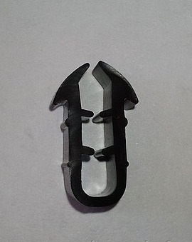

Ребята, подскажите от чего подходят резинки-уплотнители расширителей колесных арок на П2 ?
Все магазы в деревне обошел - продавцы не понимают о чем речь...
На заднем расширителе не хватает уплотнителя - хотел привести в божеский вид и столкнулся с такой вот проблемой... Где-то читал, что от нашемарок подходят..
Помогайте! ... ::-[:

От расширителей Нивы. Профиль чуток другой, но встают отлично. Продаются метрами. Цвет черный только, так что менять все.

А, еще от ВАЗ-08 уплотнитель торпедо, что у лобового, ставят. Но на мой взгляд он очень широкий, очень.

Очень хорошо подходит резина от оконных алюминиевых раздвижных профилей. Если кому надо вышлю по 200 р/м. из метра получается 2 резинки (режется пополам). К расширителям клеится на суперклей изнутри

Как вариант от тайоты http://www.gefestauto.ru/catalog/rashodnye-materialy

Я за оригинал, даже если скотч отклеиться то уплотнитель не вылетает. Брал китай, мне не понравилось, я посчитал что если скотч перестанет держать то он вылетет. Купил 4 шт. оригинал MR716130 хватает на всю машину. Тут вариантов практически нет, профиль у уплотнителя хитрый.
