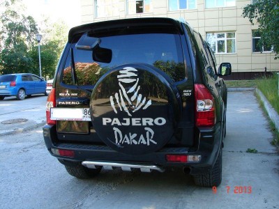

У меня установлено такое. Устанавливал сам, под спойлер на верхнюю часть двери. Три дырки с пластиковыми закладными, прижал саморезами.
Мое мнение, после установки, коротковатое оно, в смысле нога, за запаску всеж заглядывает на пределе регулировки.
Можно парковаться практически вплотную. Фотки зада
Надо было искать на длинной ноге.
Если надо, могу снять и отправить, 2000

игорьнижневартовск, я так понимаю, что спойлер придется снимать для установки зеркала? Регулировка зеркала надёжно фиксируется?

Да, конечно, спойлер надо снять, там делов то на 10 минут. Сверлишь 3 дырки и ставишь зеркало.
Зеркало регулируется, покрути его, типа на шаровой висит, вроде крепко.

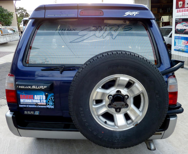

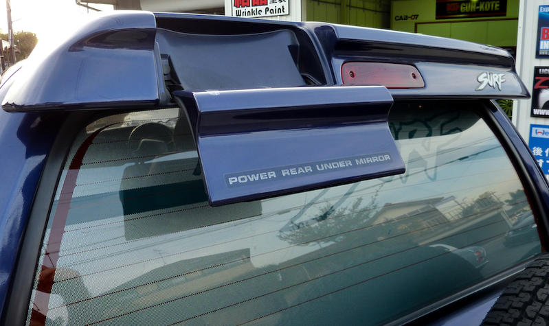

на сюрфах в спойлер интегрировано автоматически выдвигаемое электроприводом зеркало

а как в него смотришь, через салонное зеркало? как видно, через тонировку?

В это зеркало смотришь через салонное, а через тонировку видно нормально... у меня такое на делике было - классная вешь!

как вариант

Toyota Power Rear Under Mirror

Класс!
