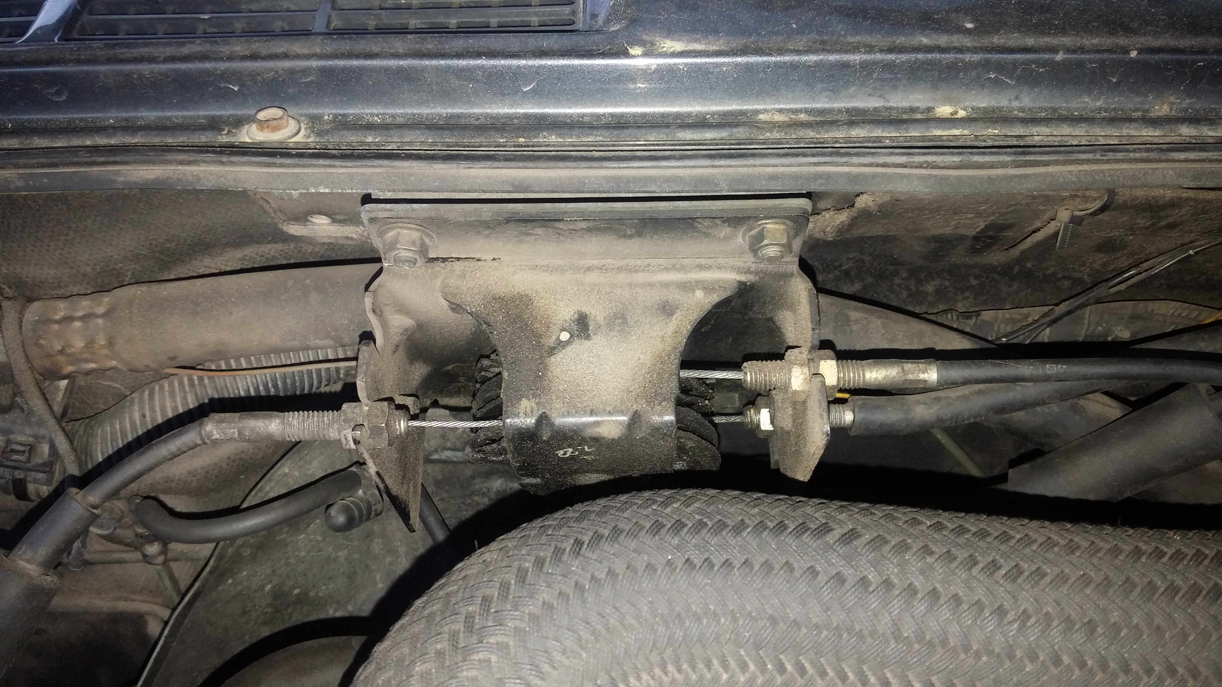

Спрошу у вас в теме пожалуй. Провалились педаль газа. На приложенной картинке место куда приходит трос от педали, не знаю как этот узел называется. при нажатии педали трос тянется, а трос который из этой коробочки на заслонку идет стоит на месте. Есть смысл разбирать? Оно ремонтопригодное?

разобрал, росмотрел, ломаться там нечему, просто порвался трос от заслонки до этой коробченки. Может тогда номер кто подскажет ? на картинке верхний правый тросик. на japancats не вижу, там или трос от педали или от круиза
