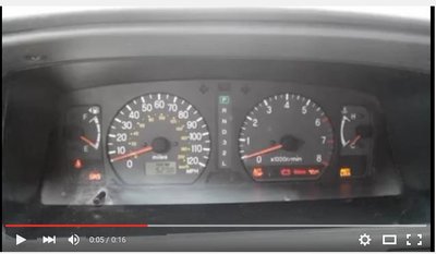

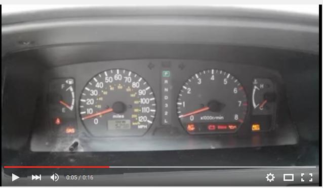

На видео https://youtu.be/B23SN1n_TOQ (холодный запуск) панель приборов. Специально просил продавца прислать, чтобы видеть, какие лампочки загораются, какие гаснут, а какие продолжают гореть. Выяснить есть ли ошибки (горящий service engine soon) или отсутствуют лампочки как таковые (выкручены с целью сокрытия ошибки).
Как мне показалось (до этого не один Монтеро спорт посмотрел) как-то быстро и практически все разом погасли лампы (прежде всего А/Т Mode и давления масла). Обычно лампа давления масла не так быстро гаснет - ну через секунду-две. А тут все одним разом. Вероятно я и ошибаюсь. Как считаете? Не может быть подвох например в том, что сигнал от лампочки заведен на генератор (слышал о таких "обманках" при продаже) - начала крутиться и всё разом погасло?

Да вроде нормально всё. Да и не разом. Попроси видео, где заводит после того, как погаснет лампа SRS.

То что все системы работают в штатном режиме . мож . я не прав ?

Сначала должен погаснуть чек, потом SRS, давление и аккум должны гореть. Так исключишь обманку на чек. Далее, педаль газа в пол и крутишь стартером. Машина не заведётся. Должна погаснуть лампа давления, аккум гореть. Так проверишь лампу давления.ХММ писал(а): А что это даст дополнительно?

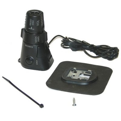

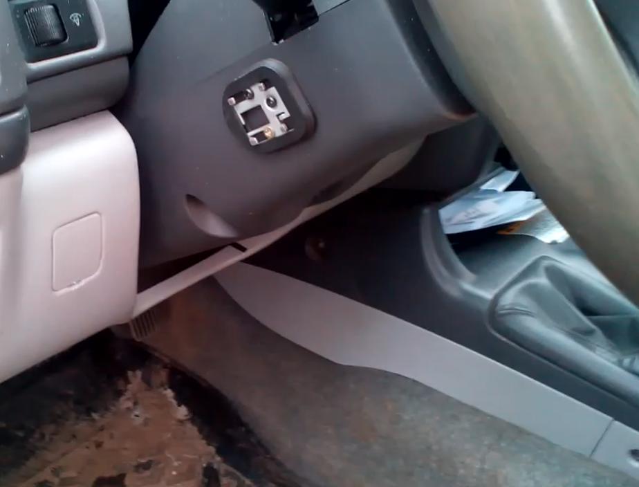

Не в тему. А что вот тут на рулевой колонке могло быть установлено? Комплектация без круиза (да и он с другой стороны вообще-то).

Да всё что угодно. От простой держалки для мобилы или тангеты до выносного проводного пульта к "музыке". Короче хня какая то, не заморачивайся.ХММ писал(а):Не в тему. А что вот тут на рулевой колонке могло быть установлено? Комплектация без круиза (да и он с другой стороны вообще-то).

или аля иммобилайзер, дядька.Chumahod писал(а):Да всё что угодно. От простой держалки для мобилы или тангеты до выносного проводного пульта к "музыке". Короче хня какая то, не заморачивайся.ХММ писал(а):Не в тему. А что вот тут на рулевой колонке могло быть установлено? Комплектация без круиза (да и он с другой стороны вообще-то).

По запуску мотора на видео ,также ничего не увидел ,все лампы гаснут в разное время .

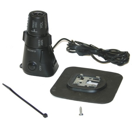

похоже на "пятку" джойстика старой магнитолы Sony.ХММ писал(а):Не в тему. А что вот тут на рулевой колонке могло быть установлено? Комплектация без круиза (да и он с другой стороны вообще-то).
но как-то место неудачно выбрано.для тангеты тоже как-то не то...
ХЗ,мне кажется не стОит париться по этому поводу!
открутить,выкинуть и забыть.
