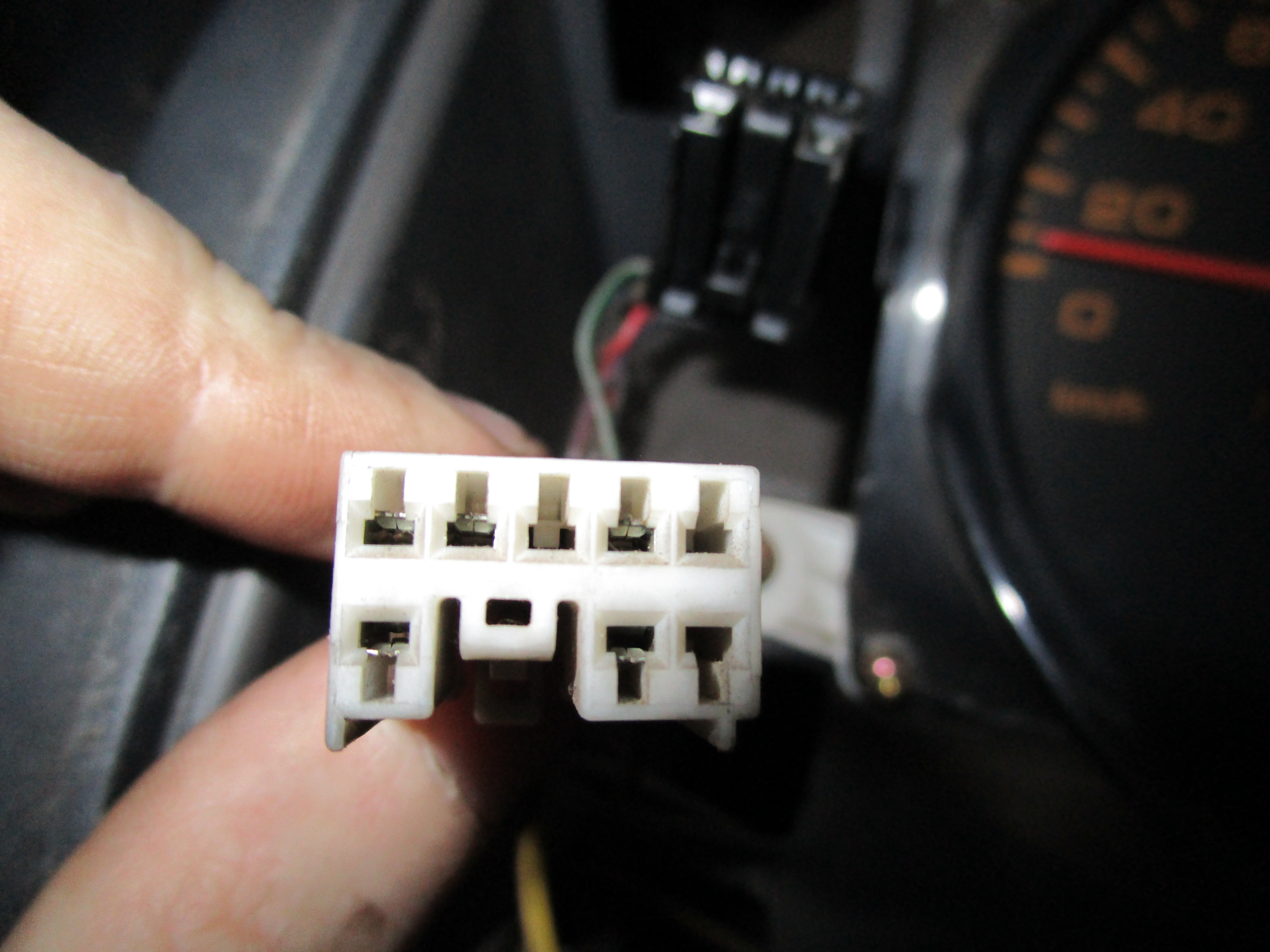

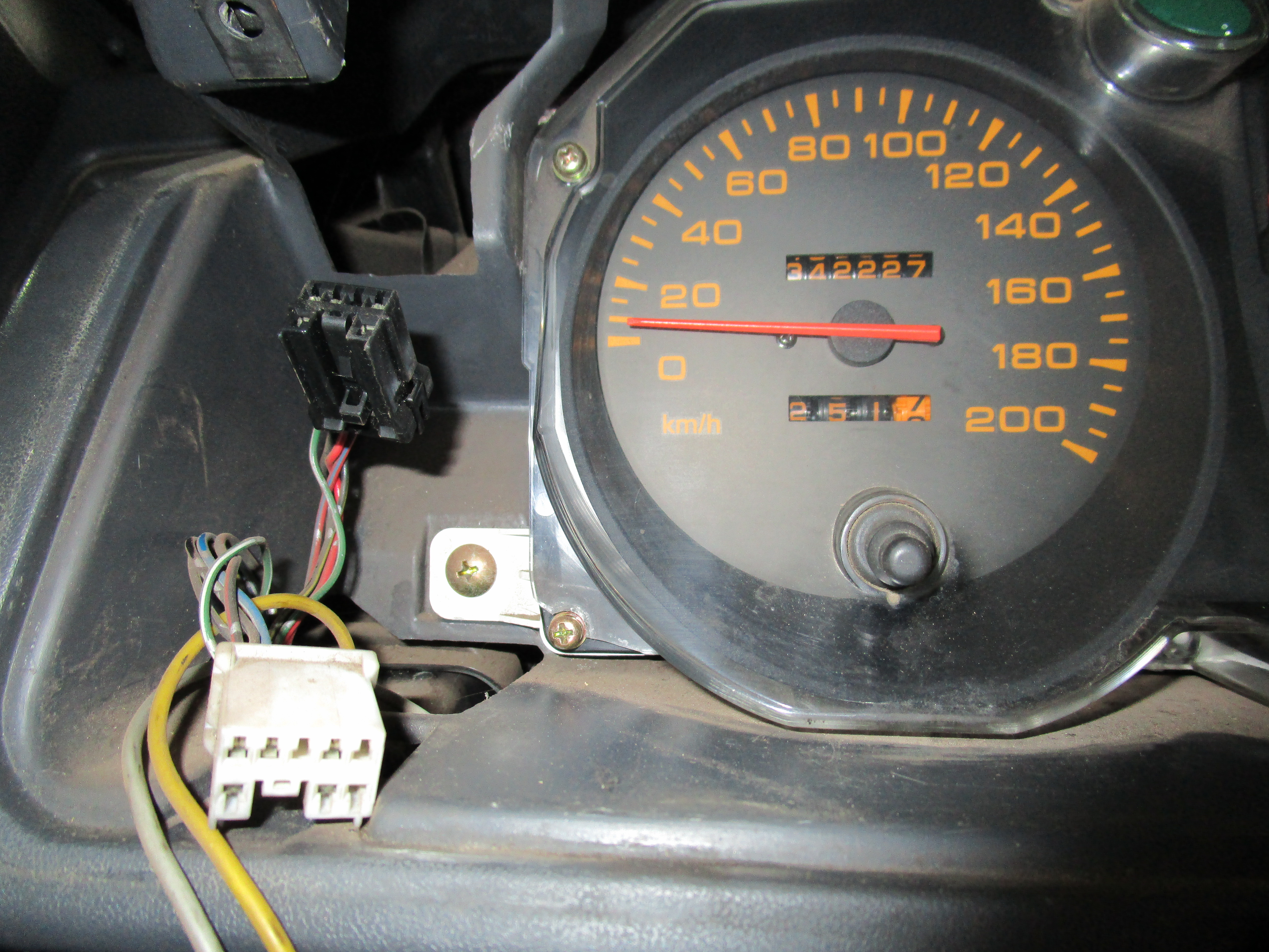

Это я удачно зашел)) Тоже интересует возможность установки птф с минимальными переделками. Машина - леворукий европеец 94-го года, слева - клавиша задних туманок и заглушка. Буквально сегодня влез поменять пару лампочек, и увидел что в заглушку входит разъем с 5-ю контактами. Цвет у проводов разный - так что врядли это просто перемычка. В эл. схеме ничего подобного не углядел. Или для чего он может быть нужен? Круиза точно нет.

MatroSS писал(а):Это я удачно зашел)) Тоже интересует возможность установки птф с минимальными переделками. Машина - леворукий европеец 94-го года, слева - клавиша задних туманок и заглушка. Буквально сегодня влез поменять пару лампочек, и увидел что в заглушку входит разъем с 5-ю контактами. Цвет у проводов разный - так что врядли это просто перемычка. В эл. схеме ничего подобного не углядел. Или для чего он может быть нужен? Круиза точно нет.
-вот от того, что его нет, и стоит заглушка :) А фишка, КМК, как раз от круиза...

Да, белая фишка от круиза.

Эх, а я уже губу раскатал) Видимо придется отдельно проводку прокидывать
