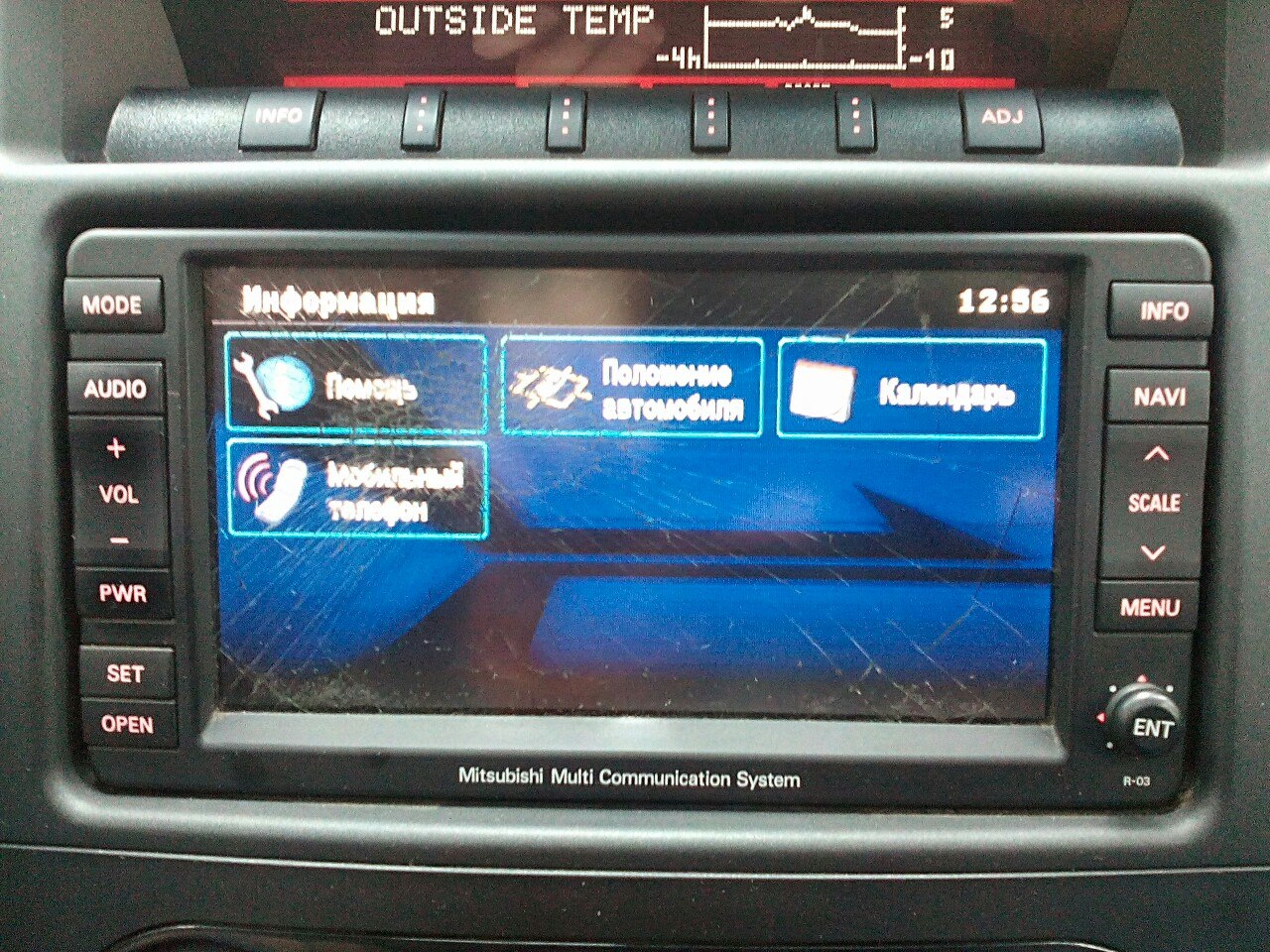

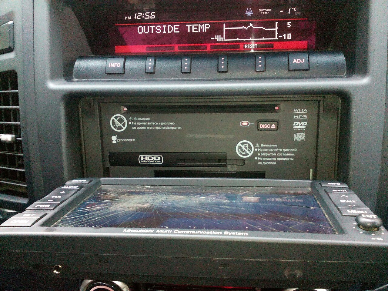

Привет. Разбит сенсор на штатной магнитоле паджеро 4, сам экран работает, кнопки вокруг тоже. Может кто разбирал, подскажет модель дигитайзера/экрана?
Целиком не хочется менять. Спасибо.
Добавил фото.

Меряй диагональ... И любой тач с подходящей диагональю..

Спасибо. Но тачскрин ведь как-то подключается к мозгам магнитолы, разъемы у них стандартизированы?
И тогда еще просьба, может быть кто-нибудь находил мануалы по разборке MMCS?

Подбирай по размеру диагонали и месту выхода разъема. На тачах 4 pin

пины можно аккуратно распаять проводками.
точь-в-точь найти сложновато.

Подскажите тогда, пожалуйста, как магнитолу хотя бы вытащить оттуда, чтобы не в машине ковырять :)
