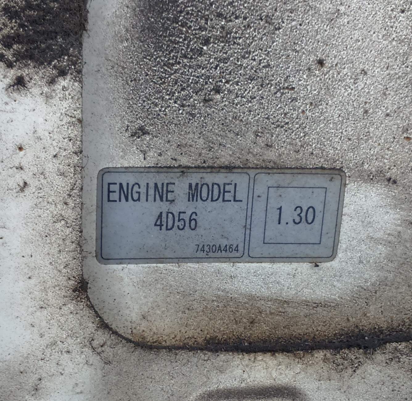

Что означает наклейка на внутр. стороне капота
Сообщение Nobik »
Наклейка вот такая.
На машине была от рождения.
Марка двиг. - это понятно, а что значит 1.30 в квадратике ?
Кто-нибудь знает ?

Ааа, а я думал это степень сжатия - 1/30 :)

Nobik писал(а):Наклейка вот такая.
Кто-нибудь знает ?
Процент снижения наклона светового потока головных фар для положения "0" корректора 1.3% =13 мм вниз за 1 метр вдаль. Так же этот параметр используется для установки на измерителе света фар при регулировке на СТО.

GREY52, спасибо.
Я тоже про это сегодня нашел здесь: http://autolada.ru/viewtopic.php?t=298645&start=0
Теперь понятно - это характеристика настройки головного света.
У меня поначалу были даже идеи про то, что это начальная плотность электролита в аккумуляторах (1,30 г/см3) при выпуске с завода... но потом, почитав соотв. темы форума понял, что с такой "арктической" плотностью из Тайского завода ММС в РФ вряд ли машины приходят.
