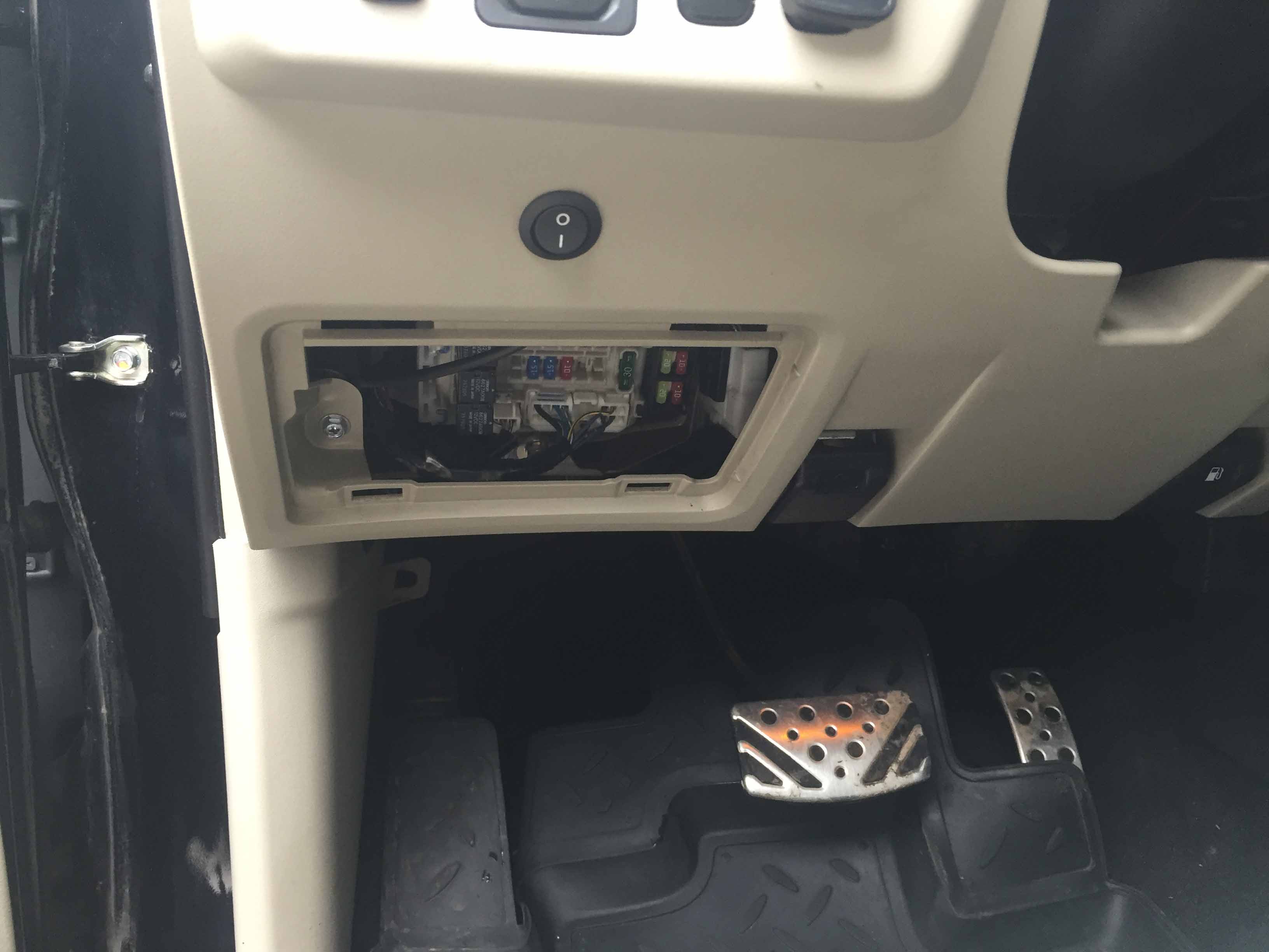

Коллеги, являясь вторым владельцем П4 обнаружил на панели снизу рядом с крышкой предохранителей некий выключатель. Это явно какое-то дополнительное оборудование (возможно снятое), но переключение ни на что не влияет, либо я мог это не заметить.
С первым владельцем связи нет, узнать из первых рук не удастся.

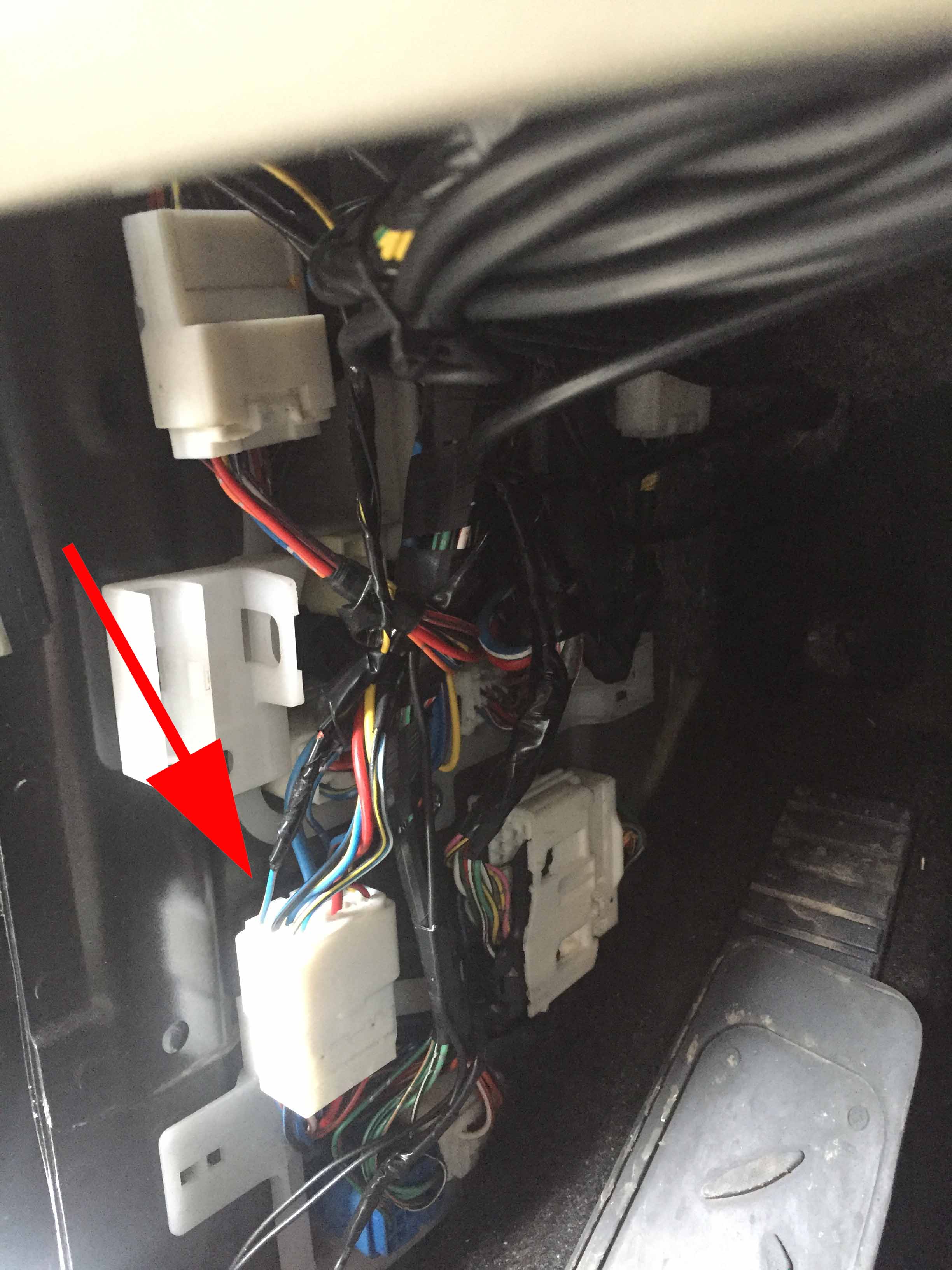

Получилось отследить один провод от выключателя, он идет в колодку, расположенную за фальшапанелью у левой ноги. За что может отвечать это колодка?
С удовольствием выслушаю идеи, как без разбора определить назначение выключателя.
Красной стрелкой указан контакт, на который приходит сигнал с кнопки.

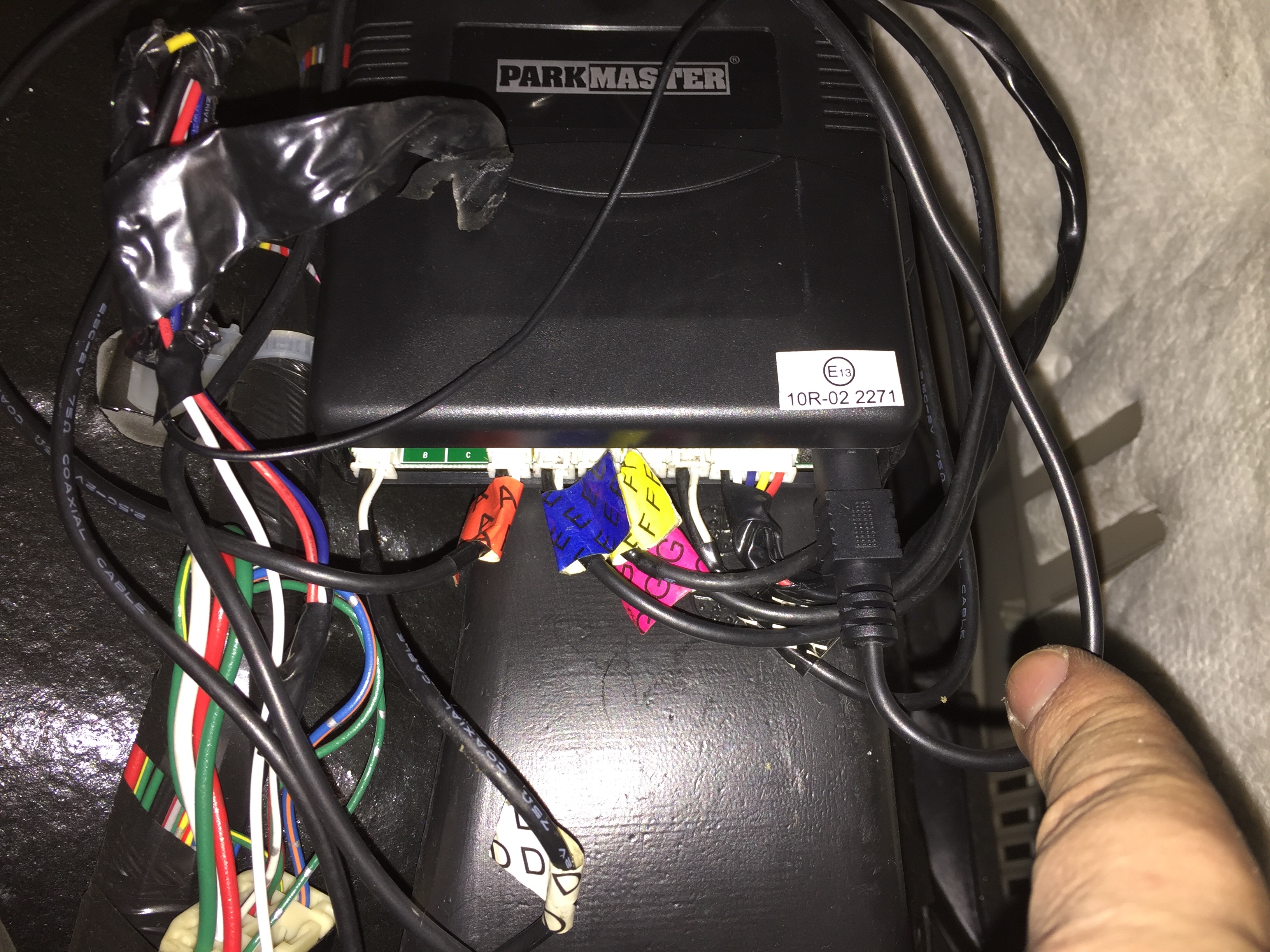

В общем это действительно оказалась кнопка от парктроника. Разобрал пол машины. Кнопка прерывала массу одного из контактов блока, но изменений никаких нет. Передние сонары как не работали, так и не работают. Грешу на неисправность самого блока, он и так периодически глючит.
Parkmaster 11. На 6 сонаров. Модель 6BJ11. На блоке написано 10R-02 2271.
Всем спасибо!

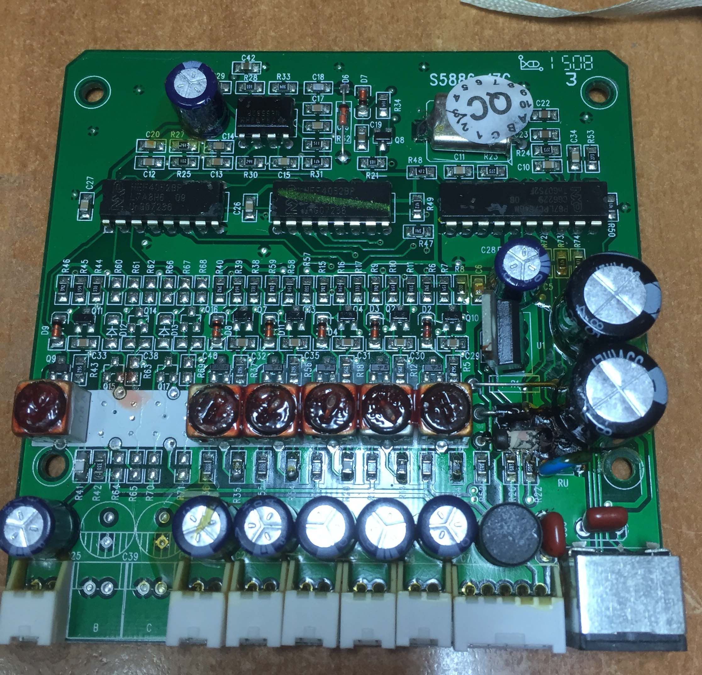

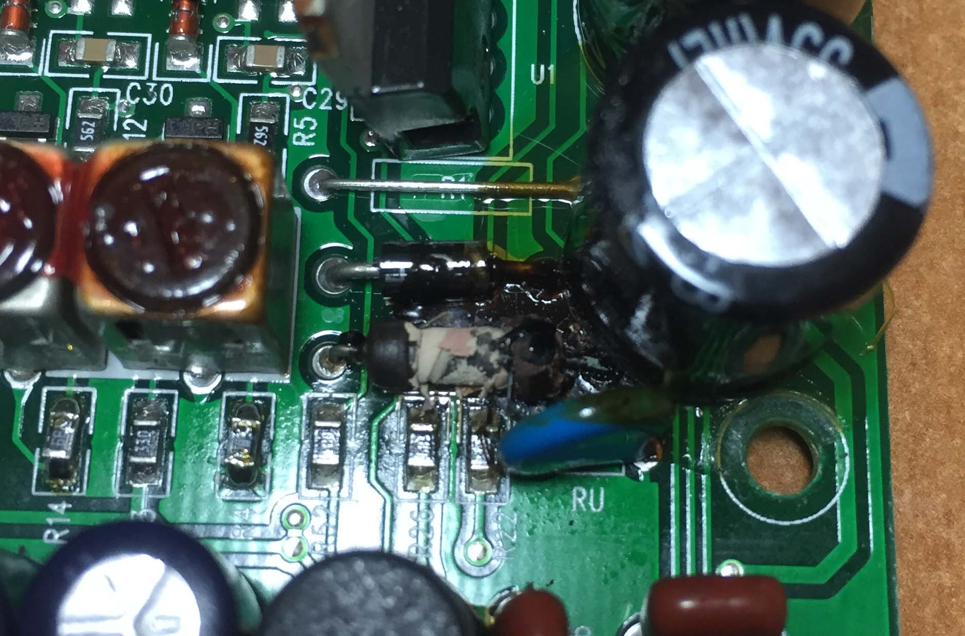

Виновник!
Помимо умершего резистора на контактах переднего дисплея был окисел.
Из-за этого не было слышно и видно реакции от передних сонаров.
