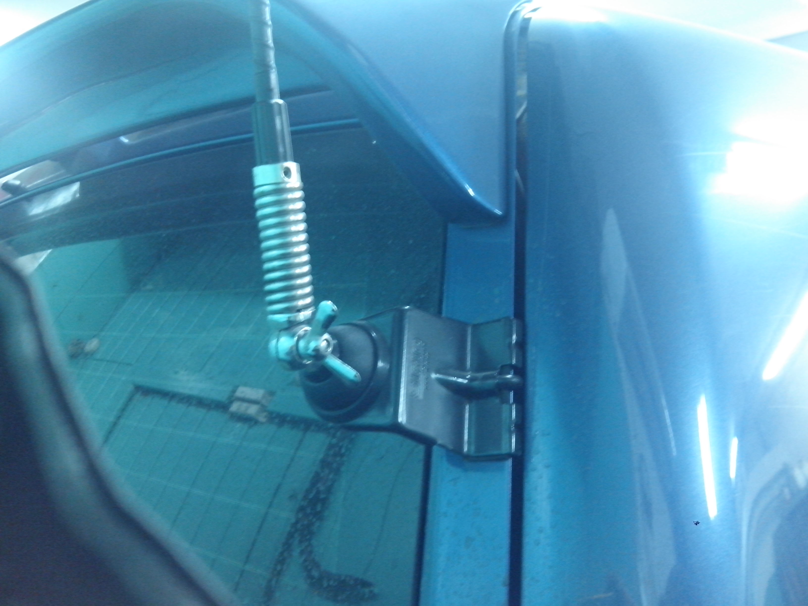

Небольшой фотоотчёт об установке сиби радиостанции и антенны на П3.

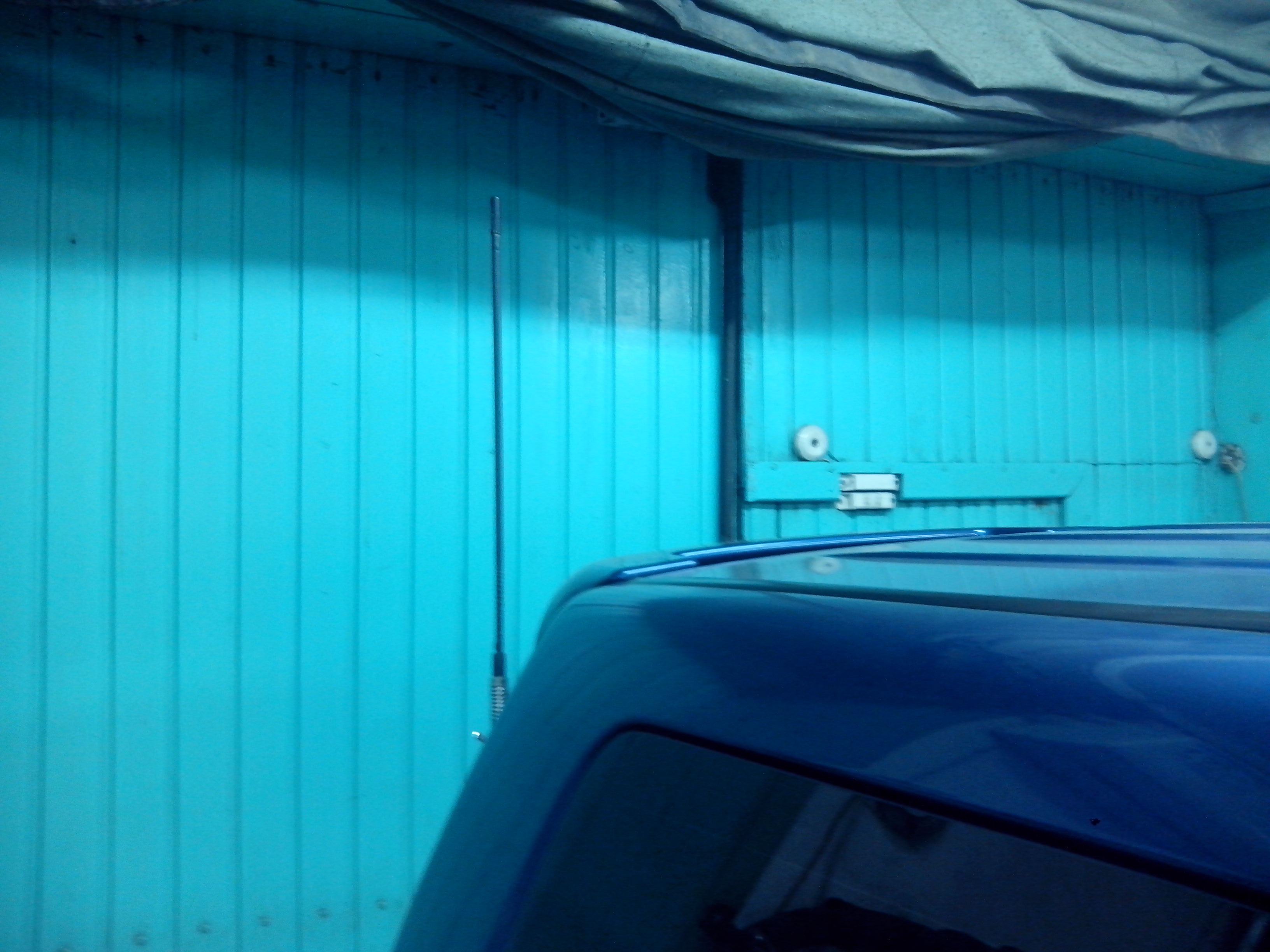

Давно мечтал о MJ-555, т.к. проста в установке, удобно ну и просто хотелось такую. А вот с антенкой пришлось сложнее, т.к. авто живёт в гараже и ворота ввысоту 2.20м :? . Каждый раз её складывать перед тем как загнать в гараж (и наоборот) - лень! Да и точно знаю, что не всегда про это вспоминаешь (знаю по прошлой делике, на которой была антена 1.2м). По этому было решено купить коротенькую антенну (знаю все отрицательные моменты, по поводу качества и дальности связи, мне пока хватает :;-): ).

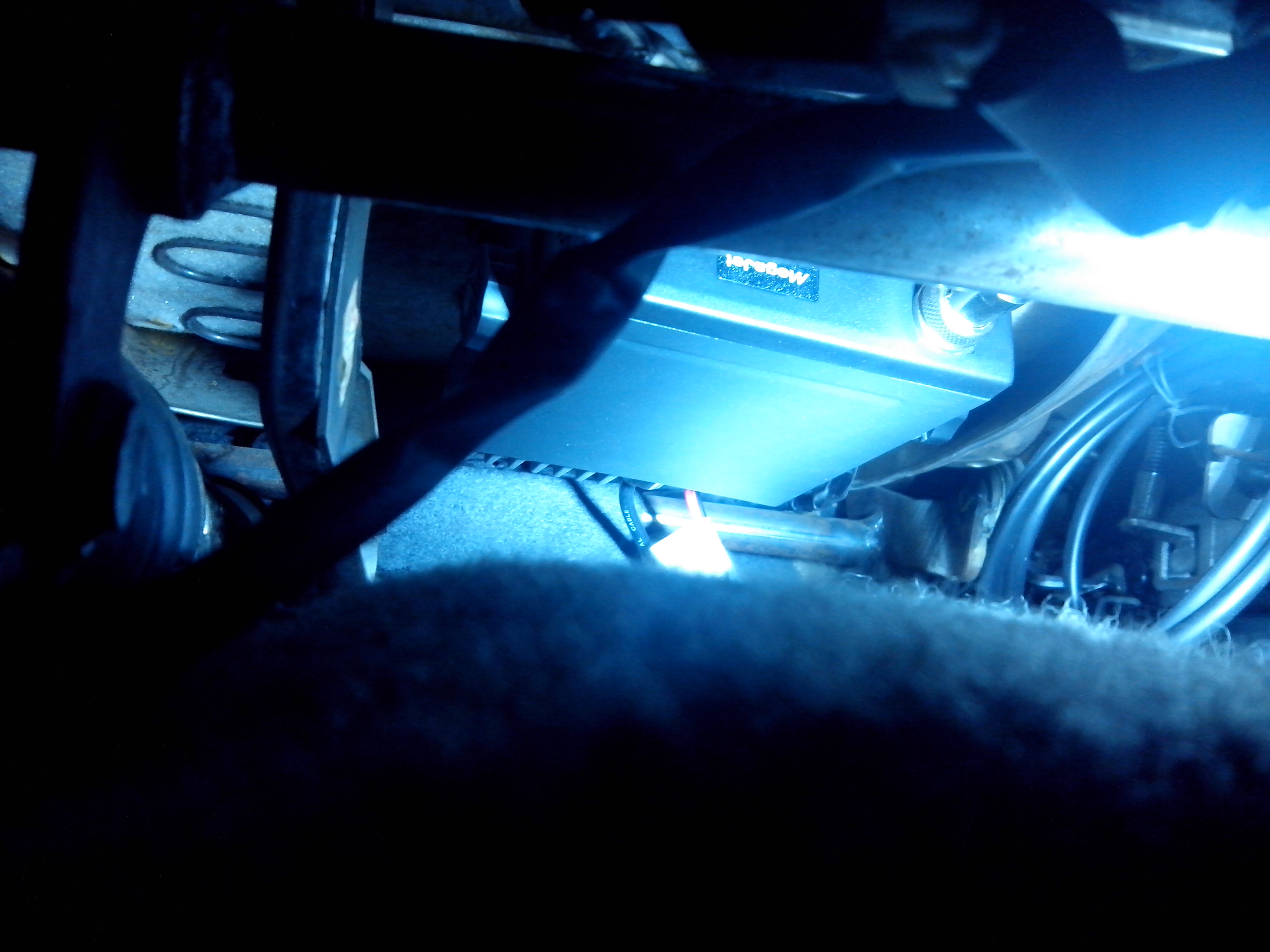

Итак, сам блок рации установил под переднее пассажирское кресло. Родной кронштейн просто просунул под пружины сиденья, а к нему саму рацию. Питание вживил в провода которые идут к разетке, которая стоит в баре между сиденьями. Мне показалось, что когда рация работает от положения на замке АСС, очень удобно.

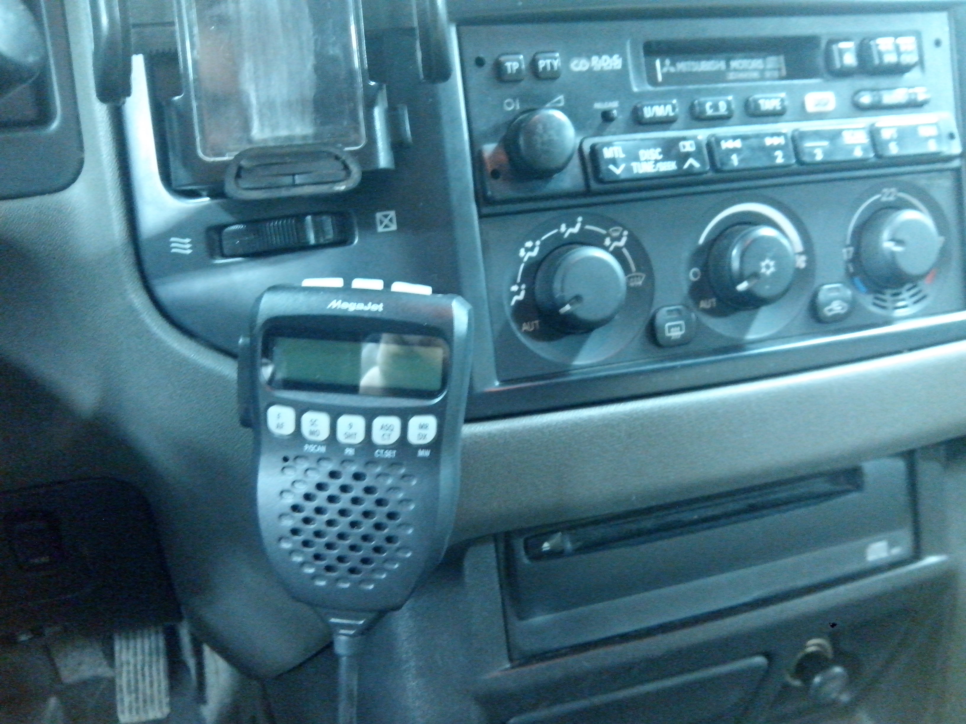

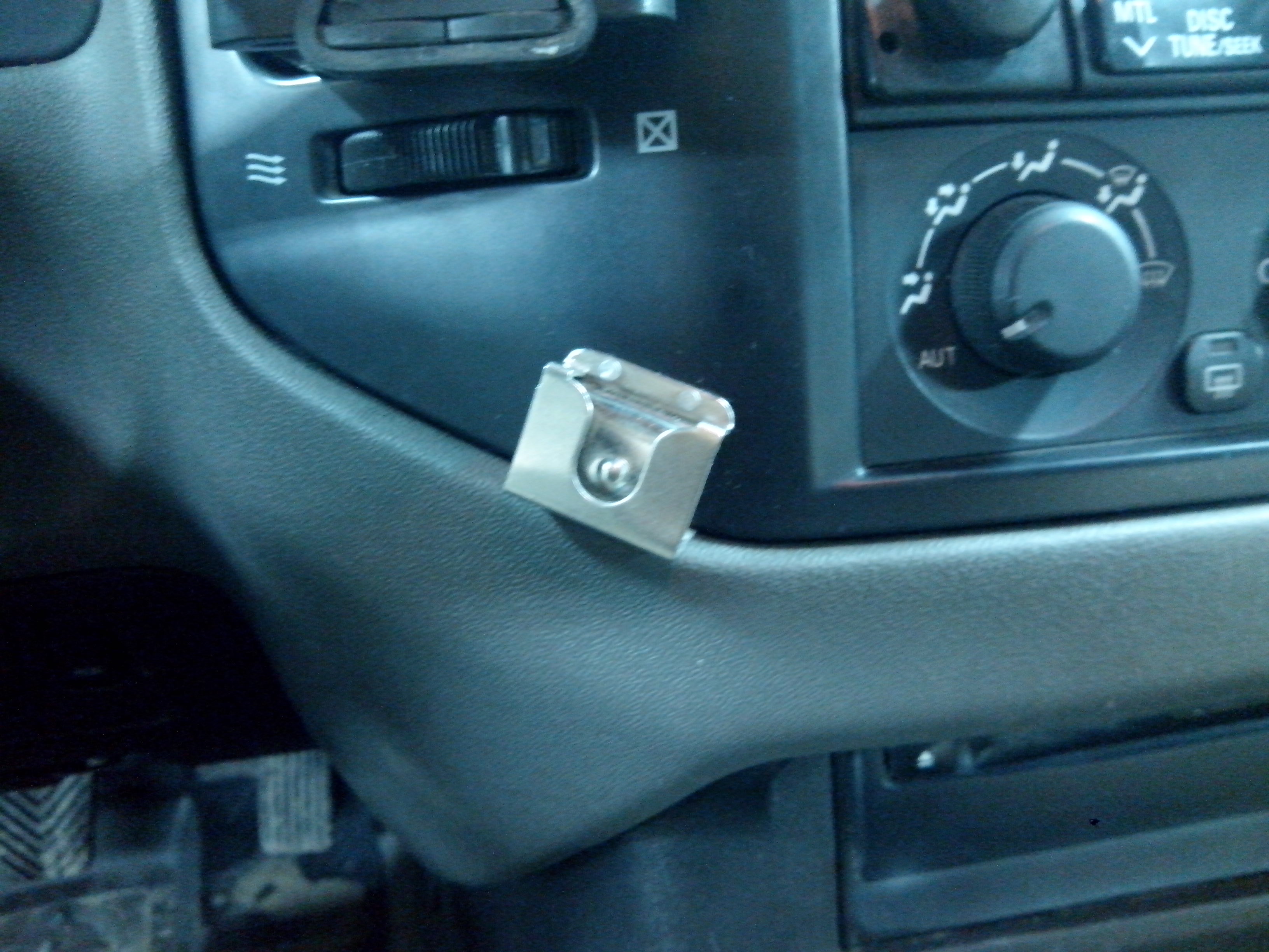

Тангету протянул под консолью, благо в комплекте с рацией был удлинитель тангеты 2м.
Антенну вымерил по высоте ворот и установил на пятую дверь, что б максимально высоко и не задевала об проём ворот. На простенький кронштейн, купленный вместе с рацией. Провод у антенны был 4 м. Протянул максимально скрыто под обшивками. И этой длинны хватило впритык до "под сиденье".
Ну вообщем и всё! Я доволен! :)

ПыСы: На высоту ворот на фотках не смотрите, устанавливал и фотал в мастерской, а машина живёт в другом гараже ::-D:

Ваш кронштейн на задней двери через года 1,5 превратиться в ржавую железяку, очень неудачный.

Эх. Полтора года ещё прожить надо....

Не без сарказма, у самого таких две штуки стояли, на оной машине соржавел, а на другой пол года как сменил.
Тангету, сделал так, открутил сзади всё лишнее наклеил на герметик пяти рублёвую монету, а на торпеду на герметик приклеил неодиновый магнит из жёсткого диска от компьютера.

Да нет всё ок, он не такой сильный , но тангету держит хорошо :P
