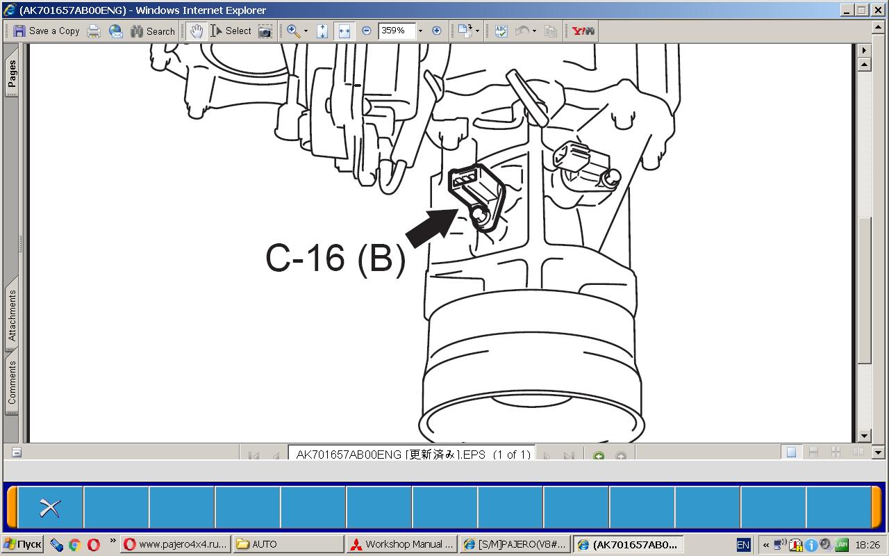

DenVer писал(а):Контакты проверь, датчик прозвони.
Спасибо проверю.Найти его еще надо где он стоит ::-[:
Будет больно - терпи! Будут слезы - сотри! Будет трудно - держись! Помни - это жизнь
Сообщения: 57430
Благодарил (а): 1027 раз
Поблагодарили: 4785 раз
Re: Нужна помощь по ошибкам.
Саня П4
Сообщения: 228
Зарегистрирован: 20 ноя 2012, 21:05
Двигатель:: Бензин 3,8
Мой автомобиль(и):: PAJERO 4
Сообщение Саня П4 »
Спасибо Вам; SNOOPER. :*DRINK*: а номер его есть на всякий случай ::-[:
Сообщения: 57430
