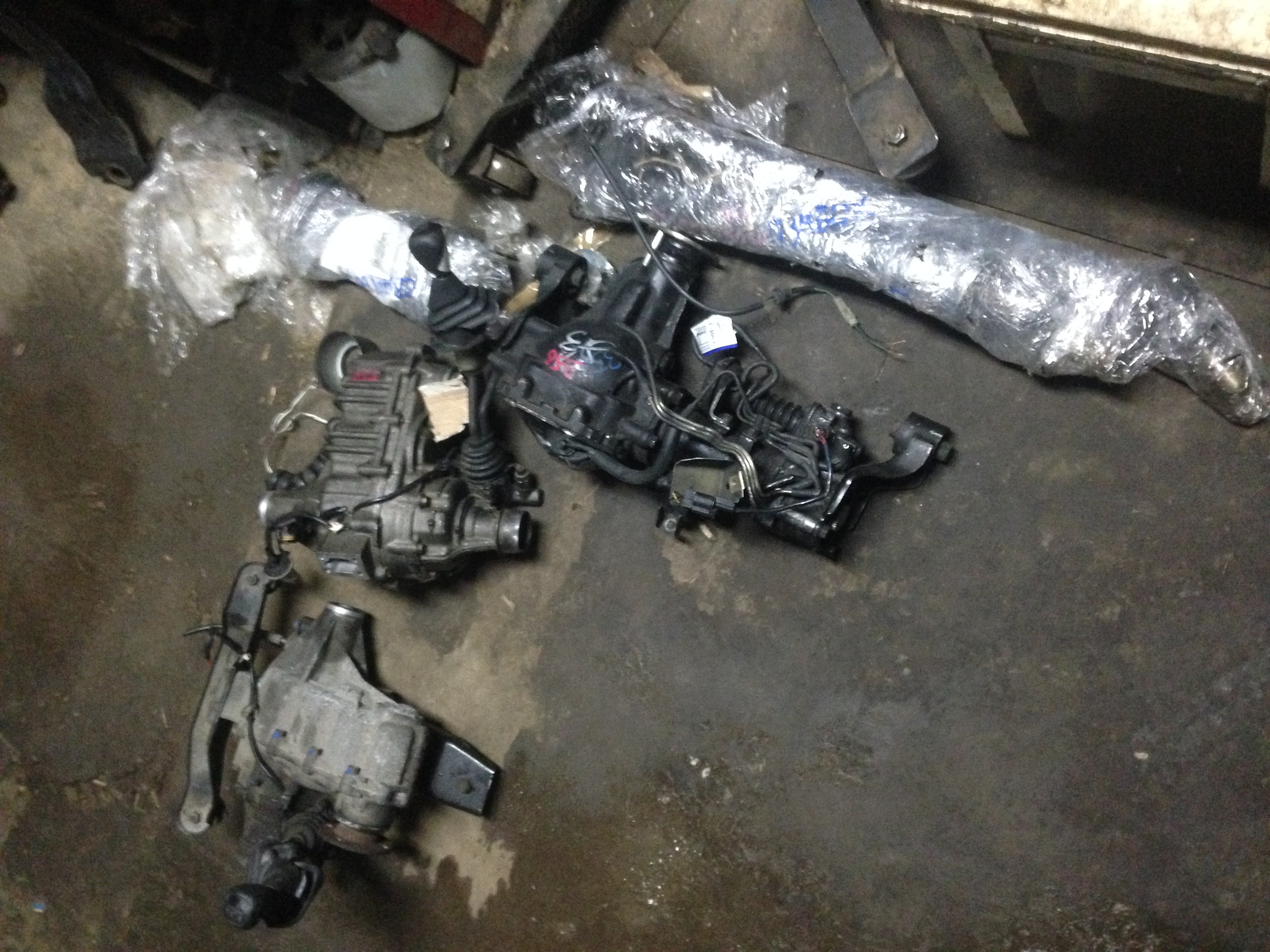

Часть 1. Что для этого нужно и сколько это стоит.
Почитав форум, полистав каталоги запчастей, насмотревшись фоток пришел к выводу что нужно следующее (с учетом моих ошибок и невезения):
- Редуктор моста переднего в сборе с подключалкой - 2950 рублей (с разбора Красноярск)
- Привода передние левый и правый - 5900 за оба (разбор в Нижнем Новгороде)
- Карданы 3 шт - 4450 за 3 штуки (разбор в Нижнем Новгороде)
- Раздаточная коробка с подушками - 2950 (разбор в Нижнем), у меня оказалось 2 раздатки, одну отправили по ошибке вместо редуктора
- Подрамник раздатки с подушками - 1000 (спасибо Батор)
- Доступ к болтам различных размеров и длин, шайбы и прочая мелочевка.
- Реле 5 контактов от Ваза с колодкой
- Трубка внутреннего диаметра 4,2 мм - 4 метра
- Электровакумные клапана Ваз 2 шт
- Масла в раздатку и мосты
- Задний мост с ГП как в переднем или ГП отдельно
- Если нет моста то ОБЯЗАТЕЛЬНО нужен фланец заднего моста под крестовины. Если верить экзисту то фланец такой же как на Крайслер Себринг, теоретически он же волга сайбер. сам не посмотрел потому что такого не оказалось у нас в городе.

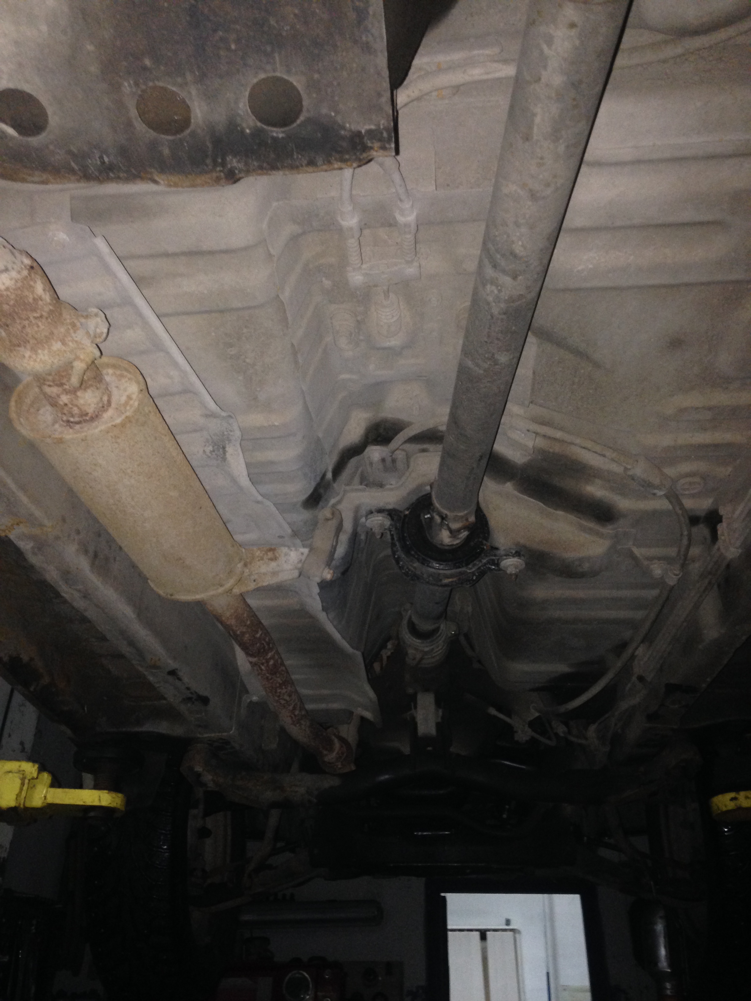

Часть 2. Какие отличия и где "засады".
- Днище монопривода оличается от днища полнопривода
- Трубки тормозные и топливные проходят совсем иначе
- Нет окошка для ручки РК (но есть ее штамповка так что контур видно)
- Иначе проходит трос выбора передач АКПП
- Глушитель и его труба идут иначе
- Нет приливов и площадок на кузове под подрамник, так же нет одного усилителя
- Кронштейн подвесного подшипника висит как раз в том месте где ставится раздатка и где окно для ее рычага
- Кардан монопривода собран на шрусах, соответственно фланец заднего моста другой.

Часть 3. Этапы работ и как я обошел "засады"

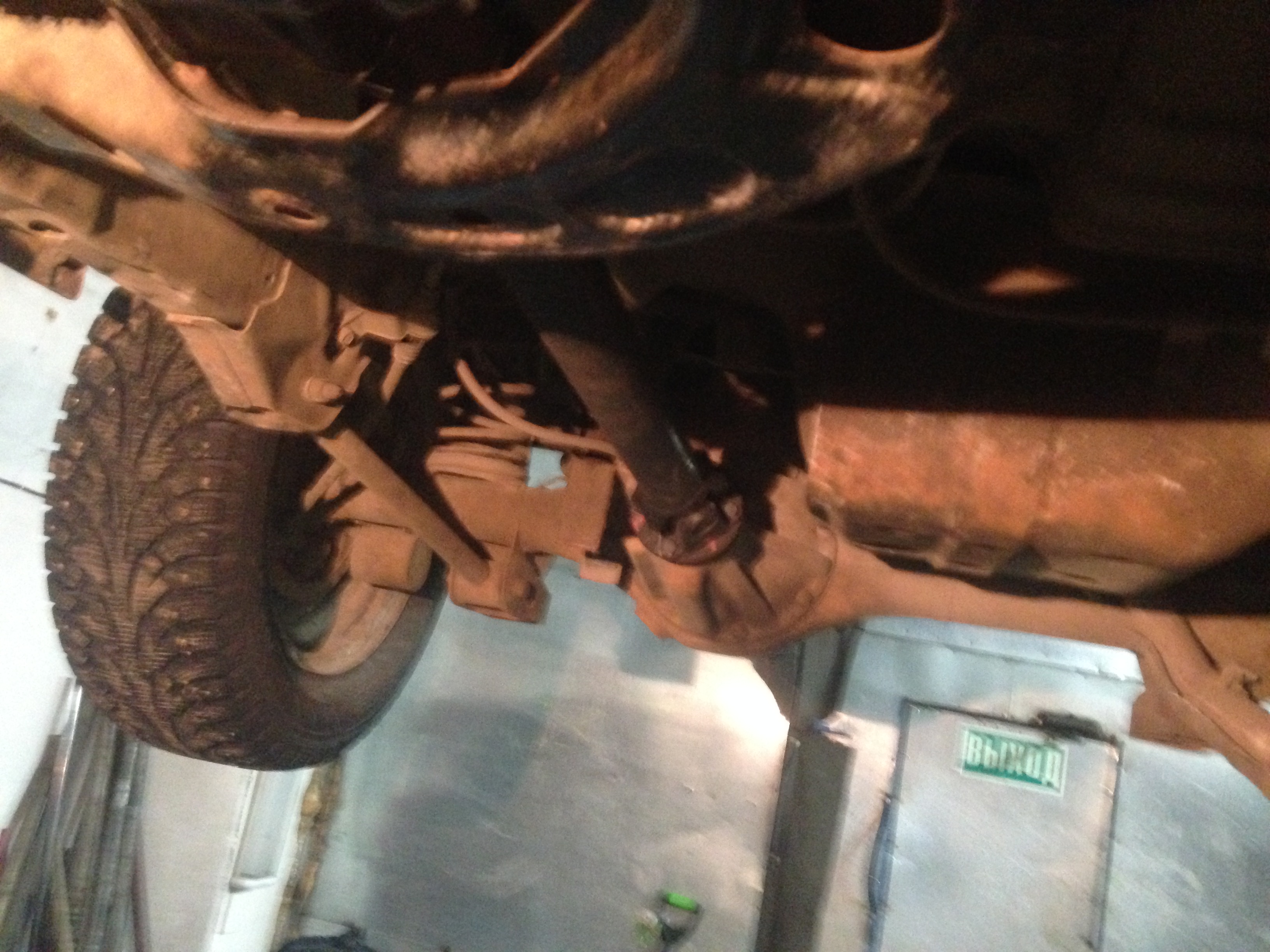

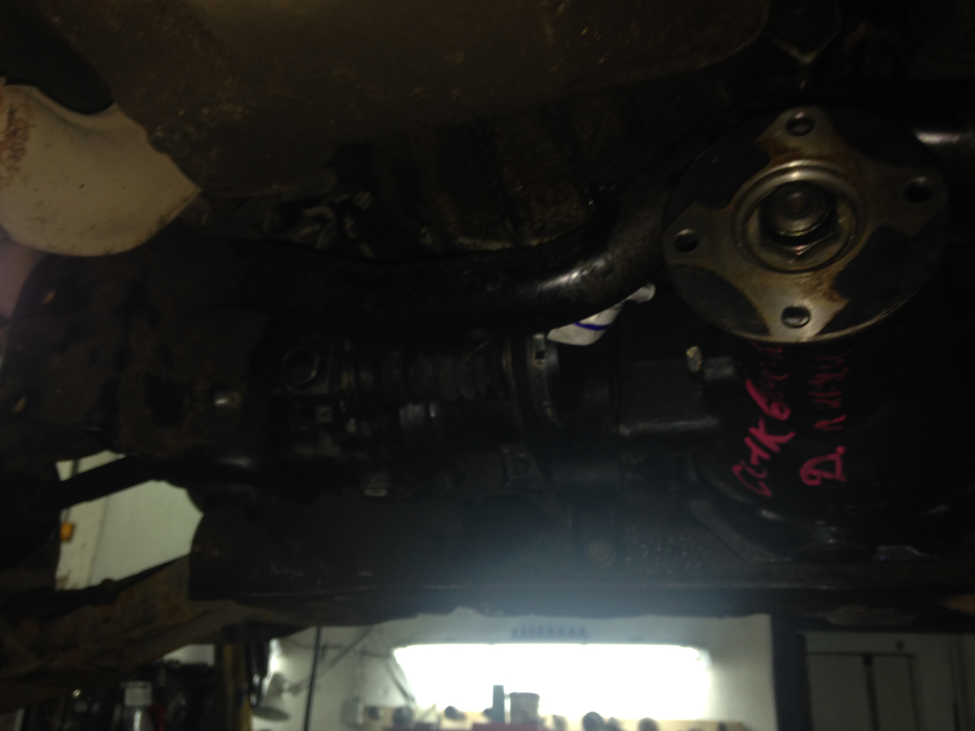

- Передний редуктор ставиться вообще без проблем. Все места под установку есть, нужно только подобрать болты для крепления.
- Привода устанавливаются вместо заглушек и с ними тоже особой проблемы нет, при условии что они от вашей модели. Как я понимаю джуниоровские и привода от н58а отличаются длиной.

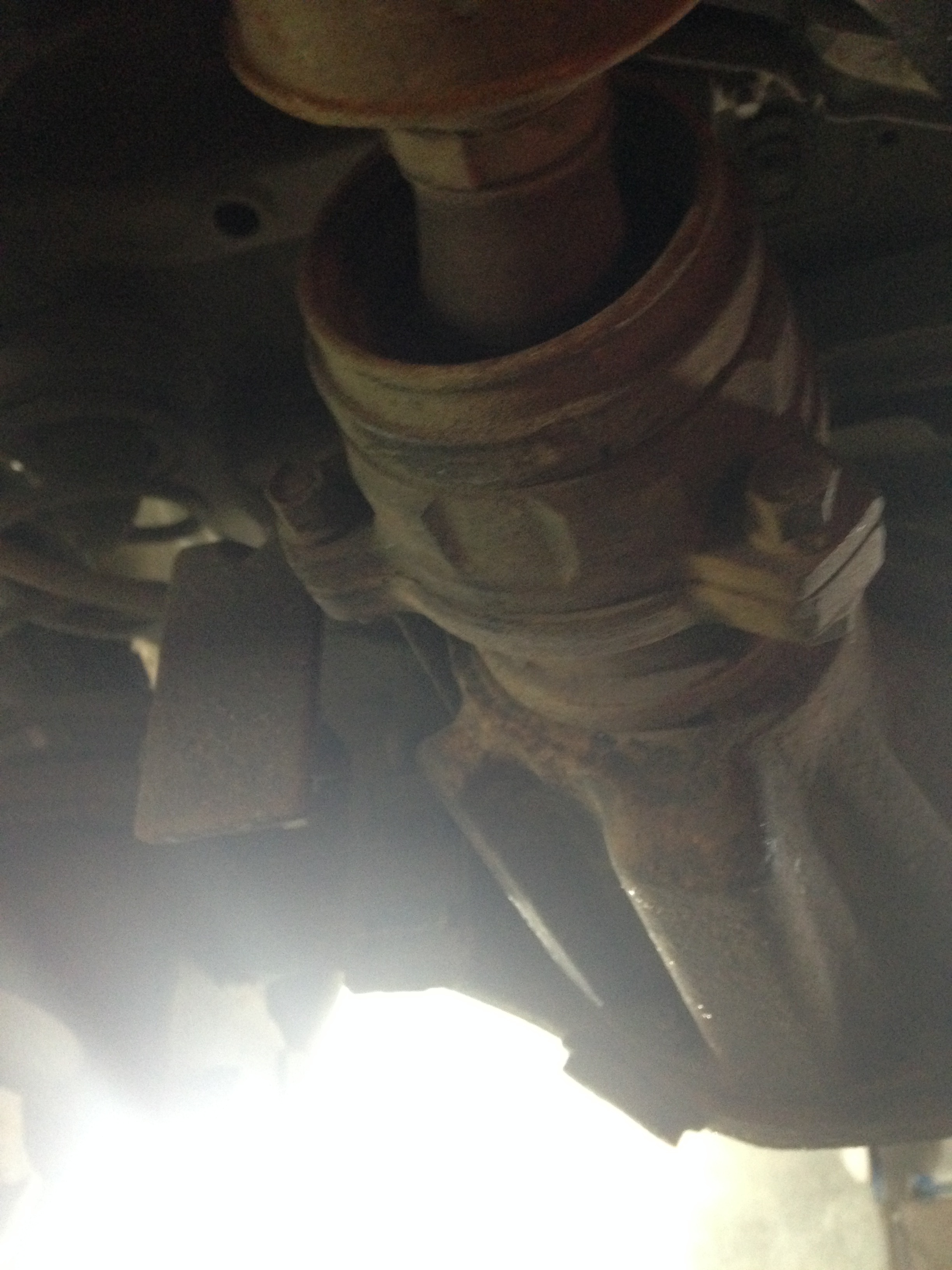

- По поводу фланца заднего моста. У меня имелась вторая раздатка в наличии, и когда я отчаился найти фланец решили с механиком попробовать поставить фланец от раздатки в мост, и он подошел!! Номера деталей в экзисте отличаются. По итогам сборки машины могу предположить что родной фланец моста длиннее чем тот что стоит на раздатке. Особо ничего страшного, но если машина лифтована, думаю будет критично. Я собираюсь приобрести мост и надеюсь поставить фланец с него и решить проблему.

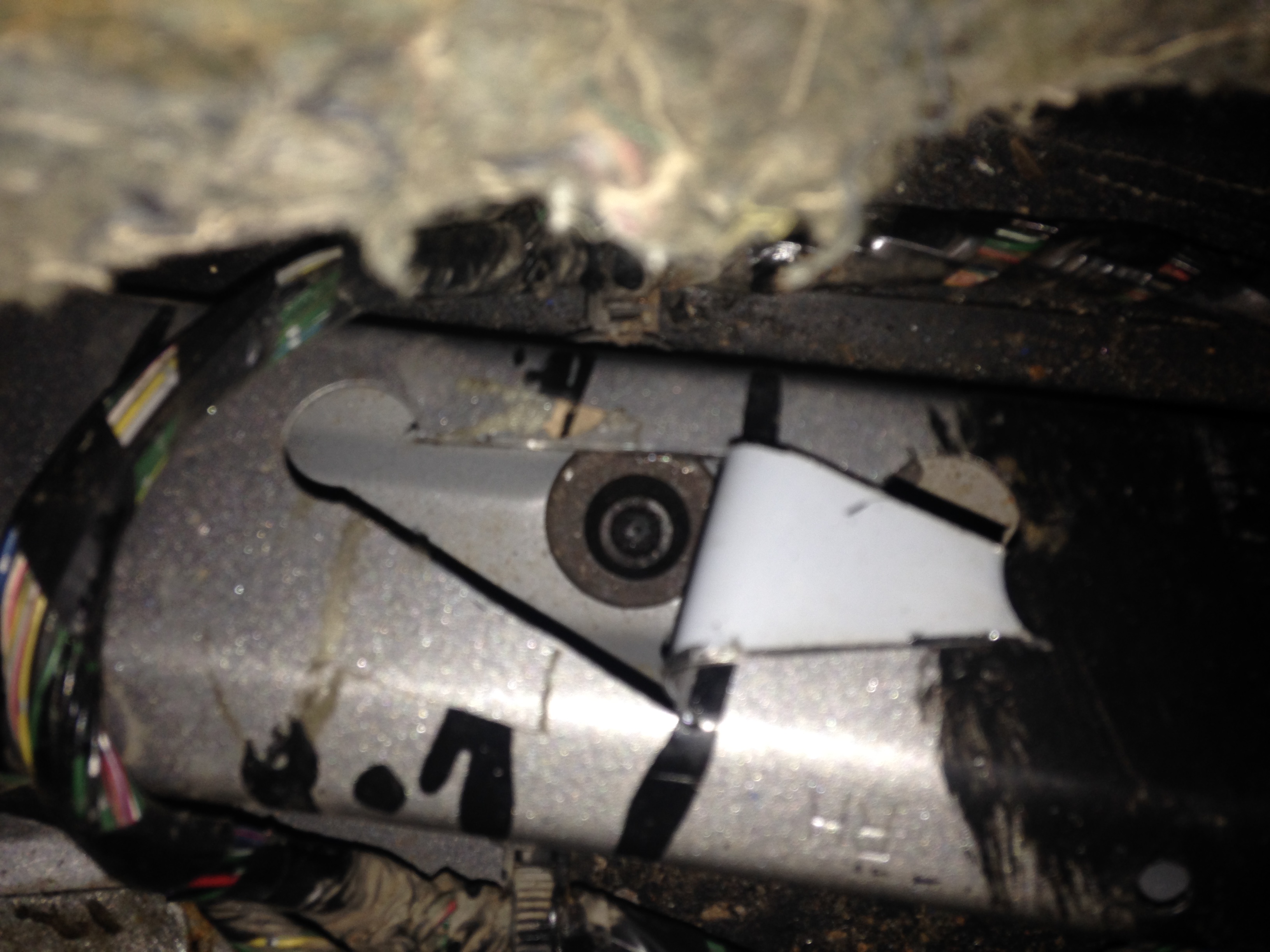

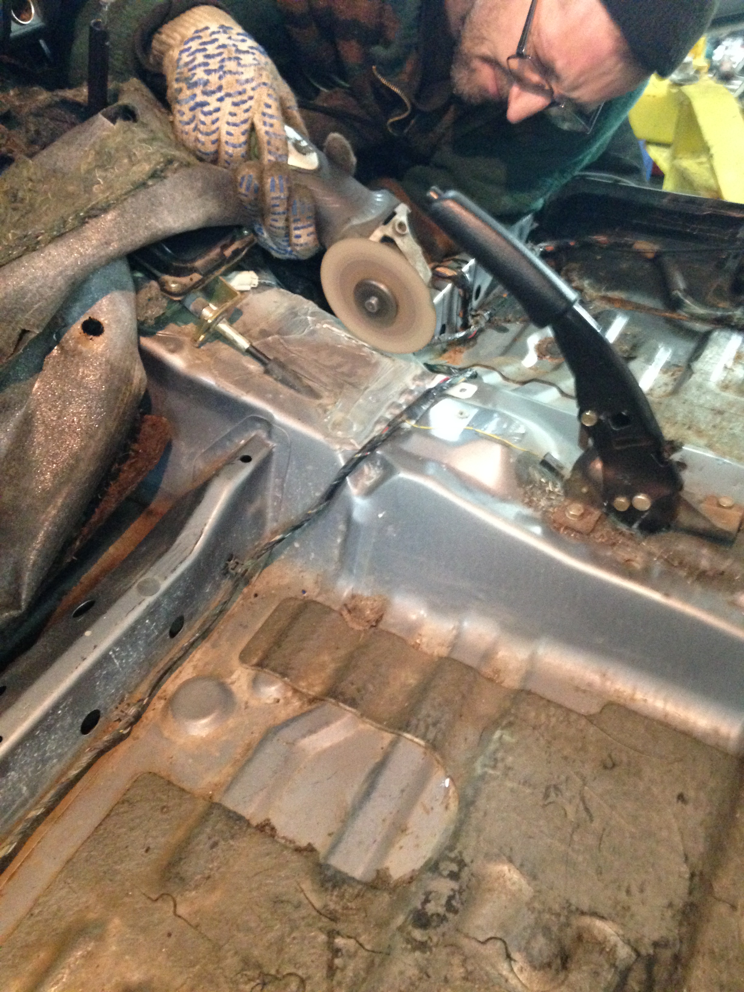

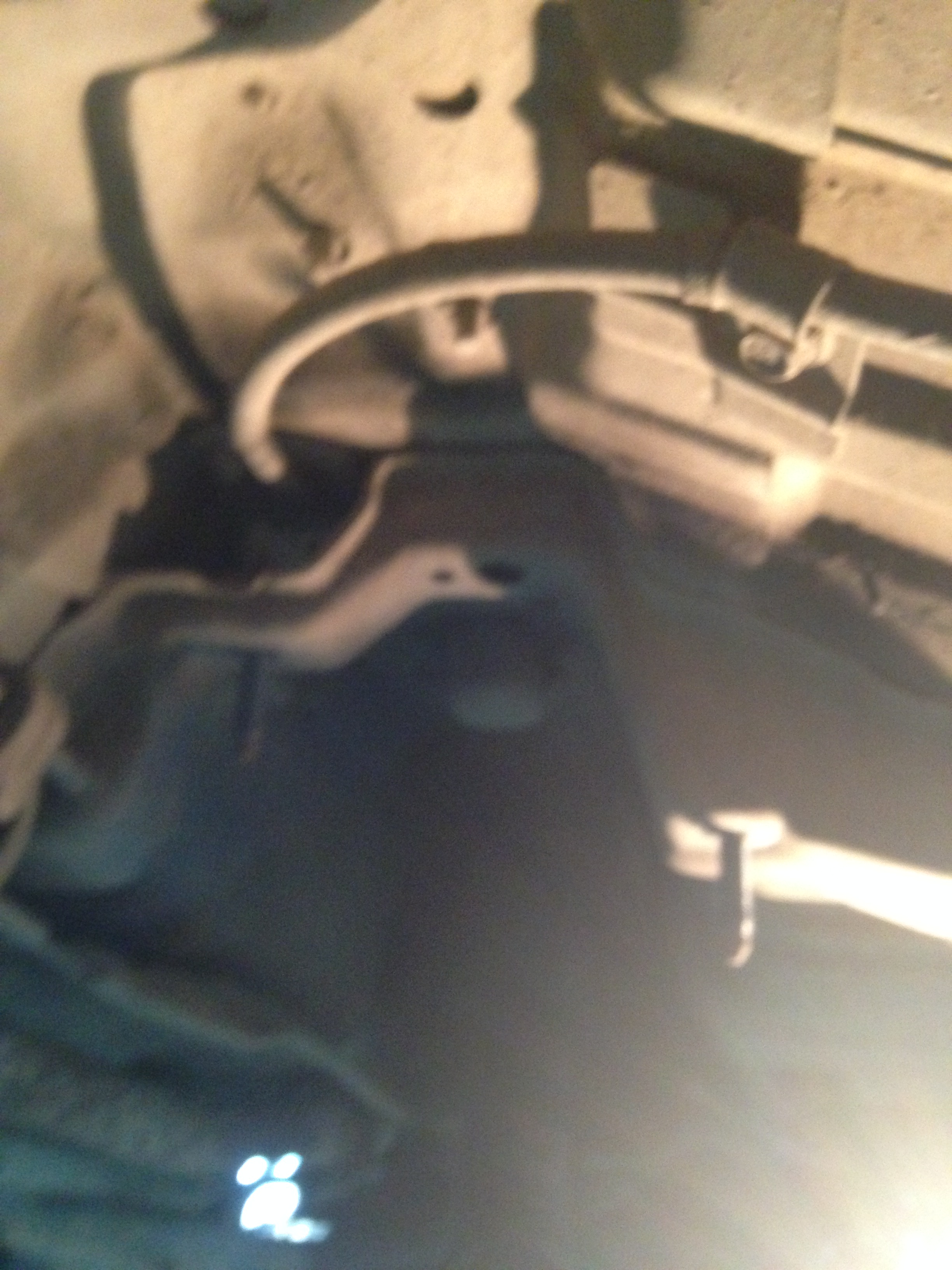

- Отверстия в кузове вырезаются болгаркой, только потребуется разобрать салон что бы получить доступ к металлу днища.

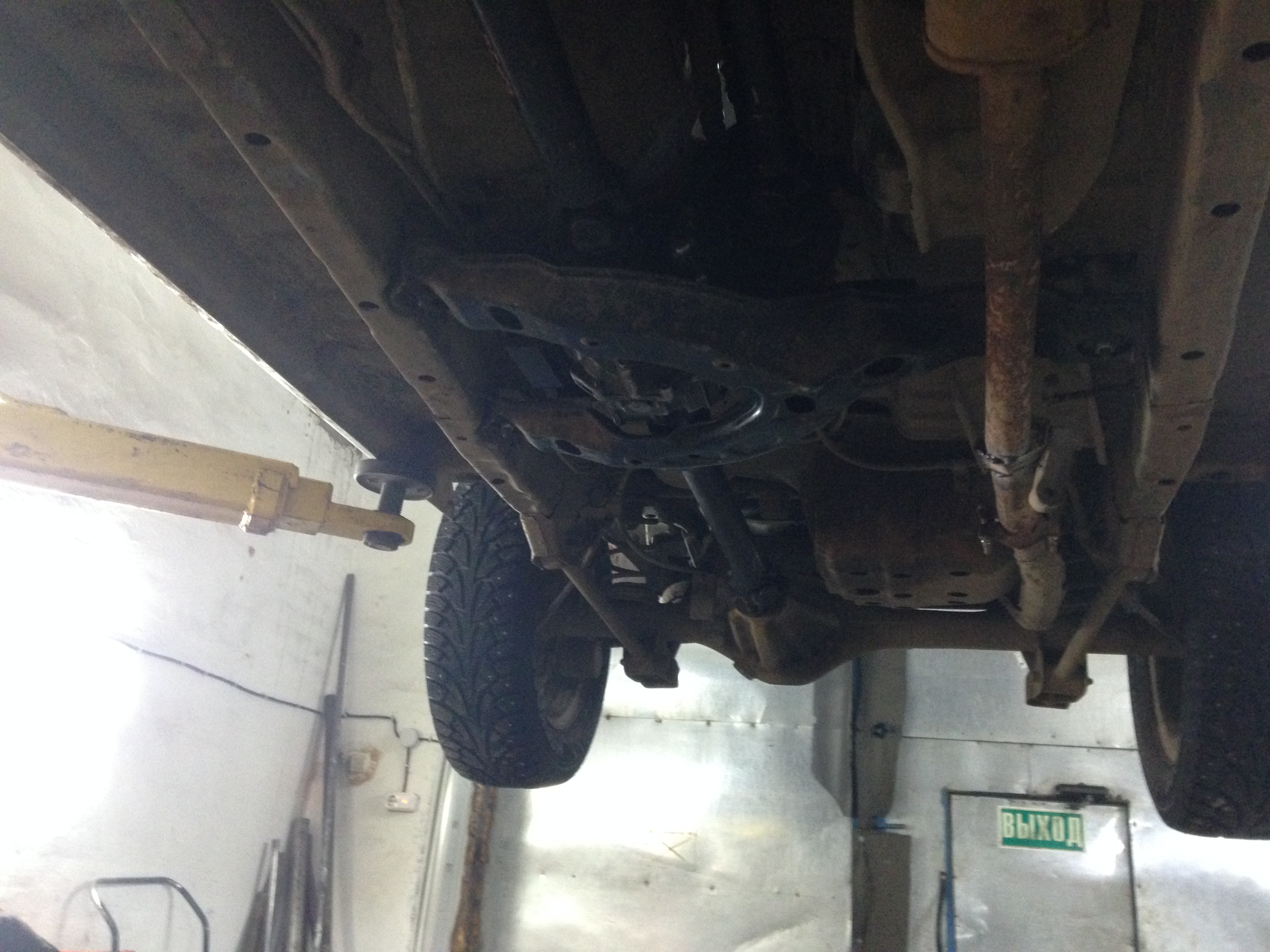

- В продольных лонжеронах имеется подштамповка под подрамник так что с его установкой нет особо проблем, за исключением того что нет отверстий в днище, я просверлил насквозь и приварил подходящие болты через шайбы прямо к полу. Один болт попал в короб усилителя пола под сиденьем. Вырезали окно и этого хватило.
- Под подушки подрамника понадобятся проставки, длиной примерно 50 мм, их желательно тоже приварить к днищу. Проставки нужны для того что бы подрамник стоял по нижнему краю лонжеронов и было пространство для раздатки.

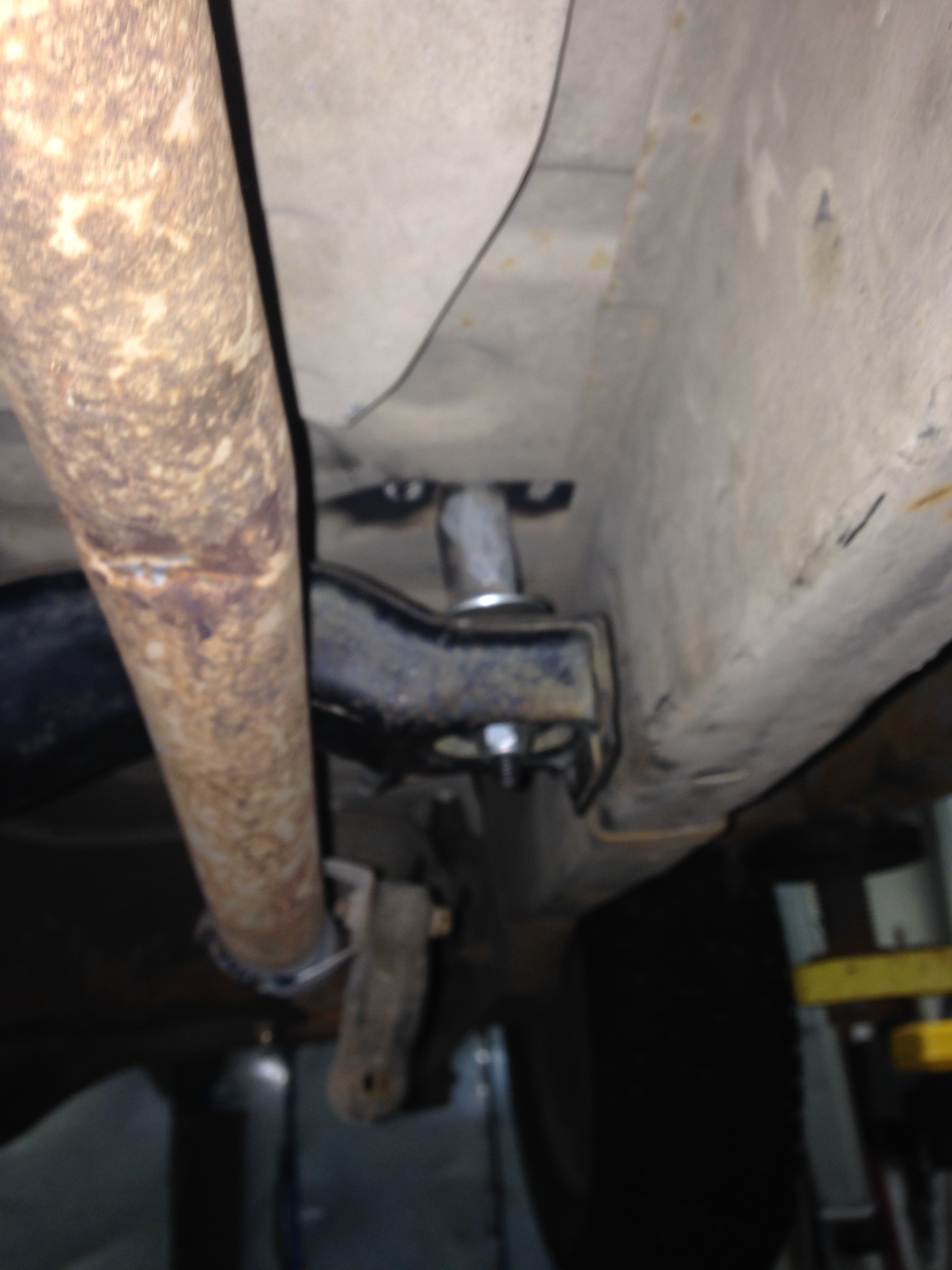

- Трубки я просто отогнули и через проклади уложил на подрамник. Тросик АКПП пустили по месту что бы ничему не мешал.
- Резонатор и труба были у меня от девятки, мы трубу просто подугнули по месту и переварили кронштейн для подушки подвесной
Если будет интересно дальше эта тема то в следующей части напишу как все подключалось и как выглядит в итоге.
