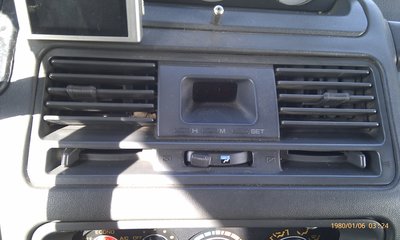

как снять эту панельку ???
Подскажите, как снять эту панельку ??... направляющие повыскакивали ((((

Re: как снять эту панельку ???

Ок.. спасибо... как часы сбросить понял... а как большую часть ??mamont56 писал(а):на защелках она...
http://pajero.pro/bbs/phpBB2/viewtopic. ... 9827e4bfe5
тут расписано
а вот остальное быстрее всего к панели крепится... и не исключено, что болтами и с обратной стороны...
сам торпедо не снимал, точно не скажу

mamont56 писал(а):а вот остальное быстрее всего к панели крепится... и не исключено, что болтами и с обратной стороны...
понял.. часы скину посмотрю...
Спасибо !
Что бы снять воздуховоды центральные они на саморезах
нужно снять торпедо.

Джеки писал(а):Что бы снять воздуховоды центральные они на саморезахнужно снять торпедо.
Пасиб..., хорошо, что еще ничего не стал отковыривать...
попробую лепестки воздуховода как нить по другому восстановить...
торпедо снимается за полчаса от силы.ничего сложного нет там

Летом, под пиво попробую )))Пастор писал(а):торпедо снимается за полчаса от силы.ничего сложного нет там
чего там пробовать)))снять панель,открутить рулевое(не снимая руля) и всё.одна заморочка-болт под часами(откручивается с низу,часы выдерать не нужно),а ну и боковые пласмаски.у меня ушло 2часа вместе с мытьём.удачи

я когда по два дня на раз рулевую чинил, тож все просто было... а тут все типа вспомнить надо.. )))
