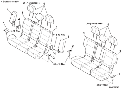

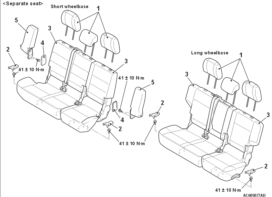

Думаю, без гаечного ключа-трещотки с головками(13 или 14 не помню щас)не обойтись. ;-) Складываете сидушку и видите кронштейн крепления сидушки к полу. Под пластиковыми заглушками болты. Выкручиваете их и вынимаете сидение черех багажник(так удобнее,т.к.оно довольно тяжёлое). Это я описал демонтаж сидушки на пятидверке. Не думаю, что на трехдверке есть принципиальные отличия.

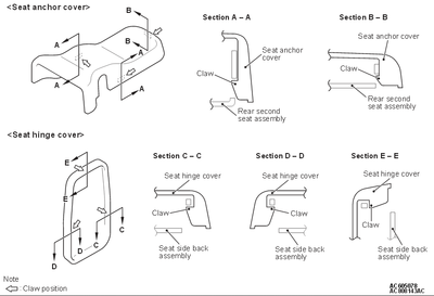

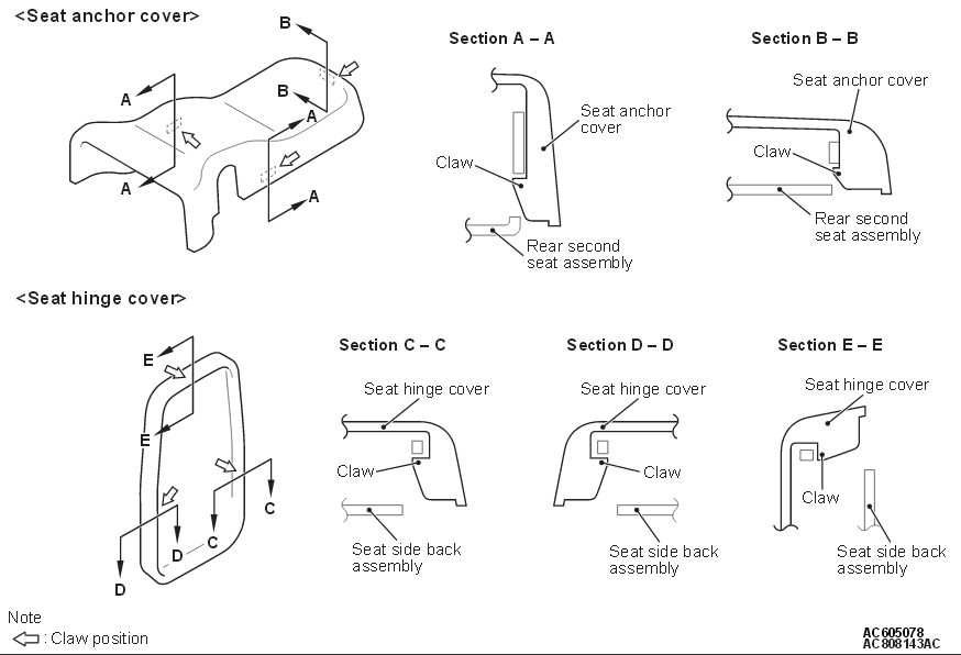

Вот так

Я про болты под номером 41 говорил, а пластиковые заглушки это номер 2 на схеме Лебедя.

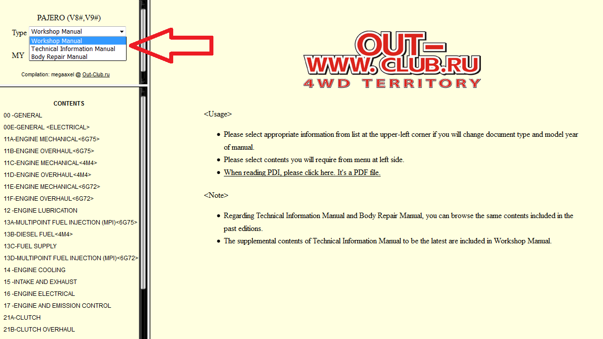

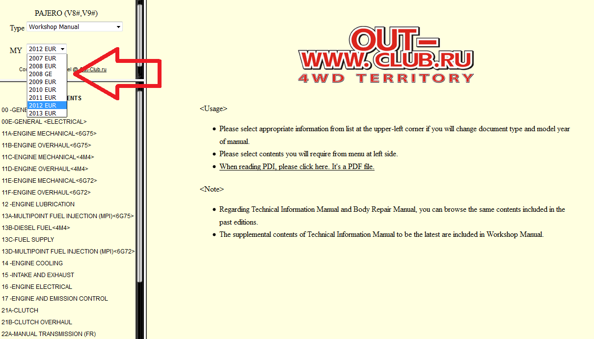

Спасибо огромное за схему. А где источник таких схем? Может, там ещё что-либо полезное есть?

Не за что. За источник спасибо коллегам, вот он http://faq.out-club.ru/download/pajero_ ... dex_M1.htm Полезное там всё))) Стрелками указал на то, что есть в нём
