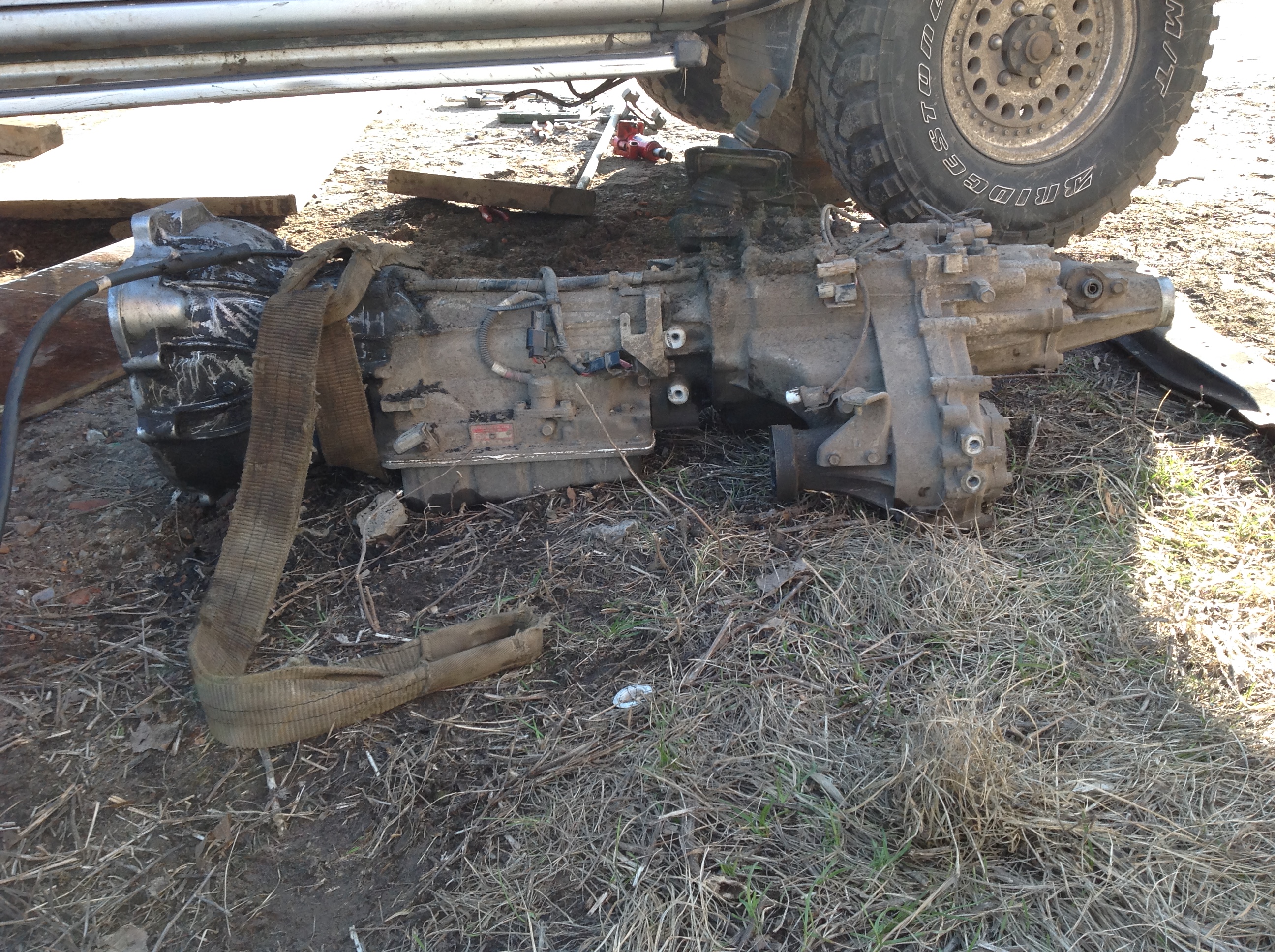

Коробец снят, будет время буду разбирать и фото выкладывать, может что спецы подскажут

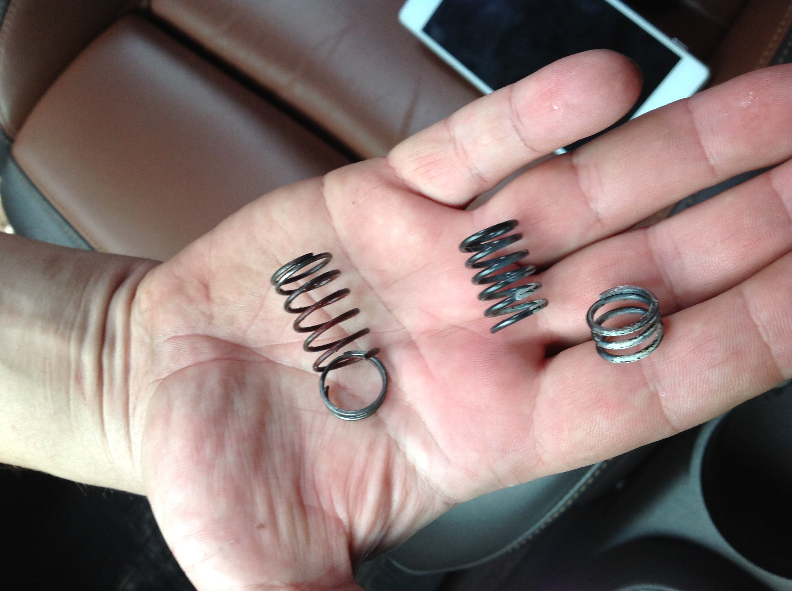

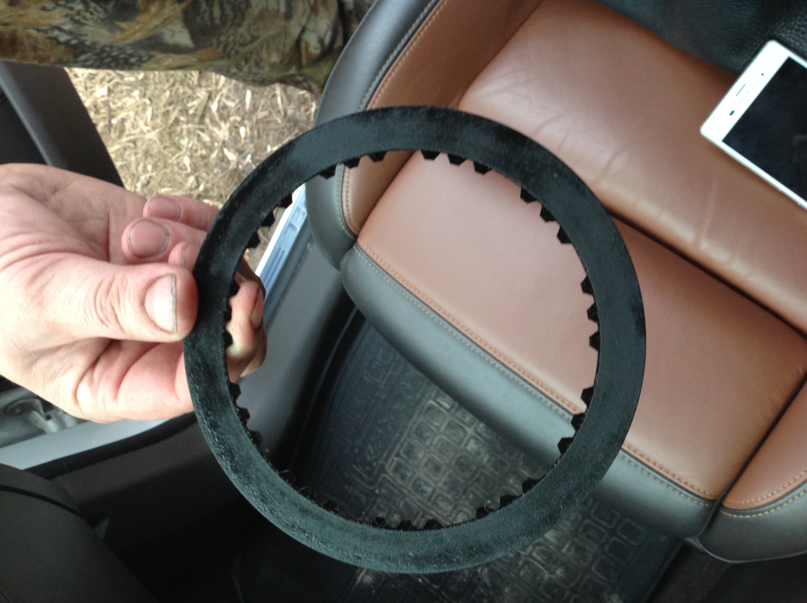

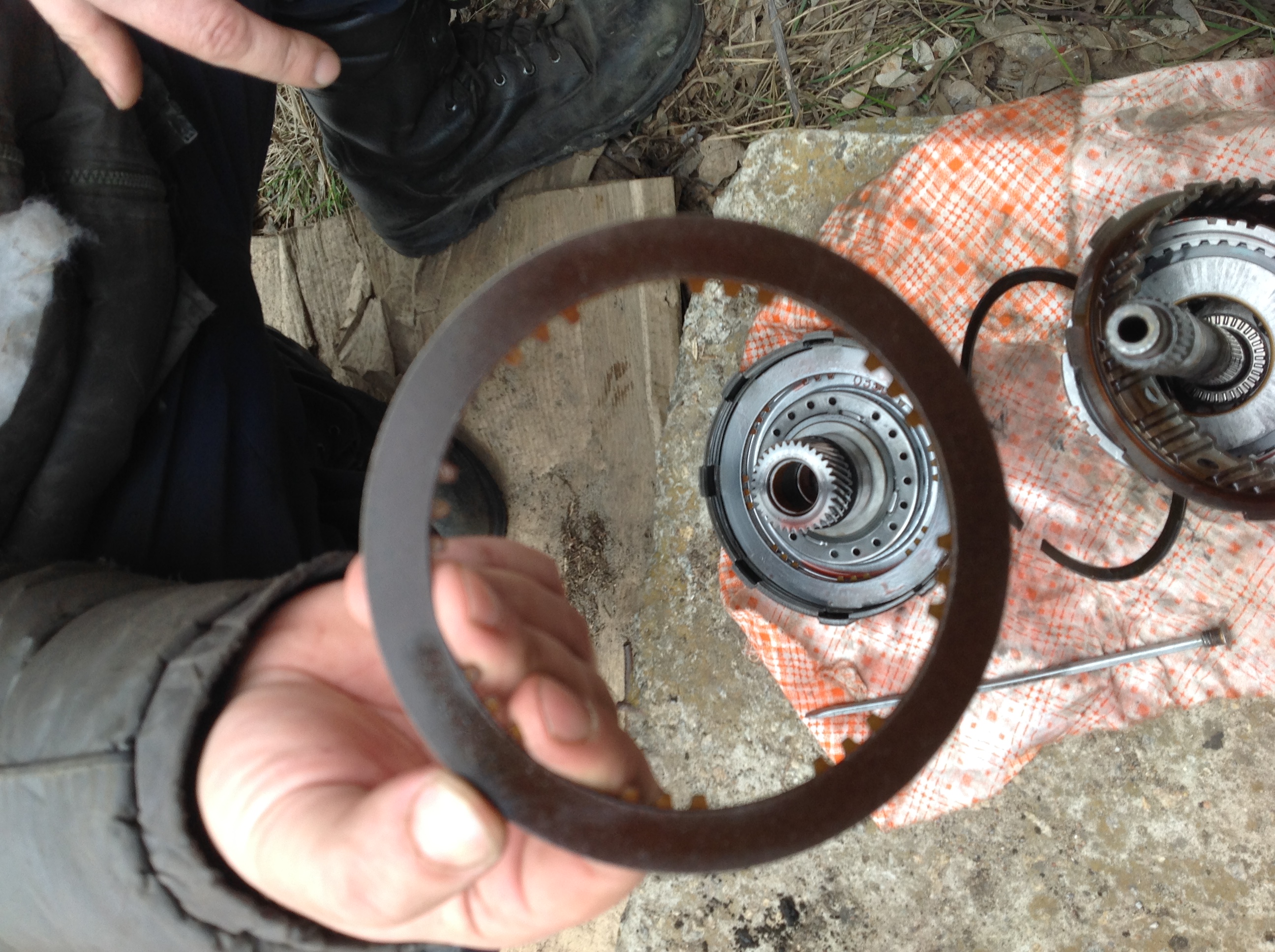

Ну вот дошли у меня руки до разбора коробки! Всё оказалось очень даже просто. На нижней фото походу фрикциончики сильно износились, остальные все как новые даже какие то буковки на них видно, а встала машинка видать из за того что пружины лопнули. А стоят они (как объяснить то) поддон снимаешь дальше снимаешь коробочки где шарики есть под ними три клапана вот эти пружины стояли между клапанами и коробочкой

Re: Проблема с АКПП v4aw2
Где вот только найти теперь эти пружины

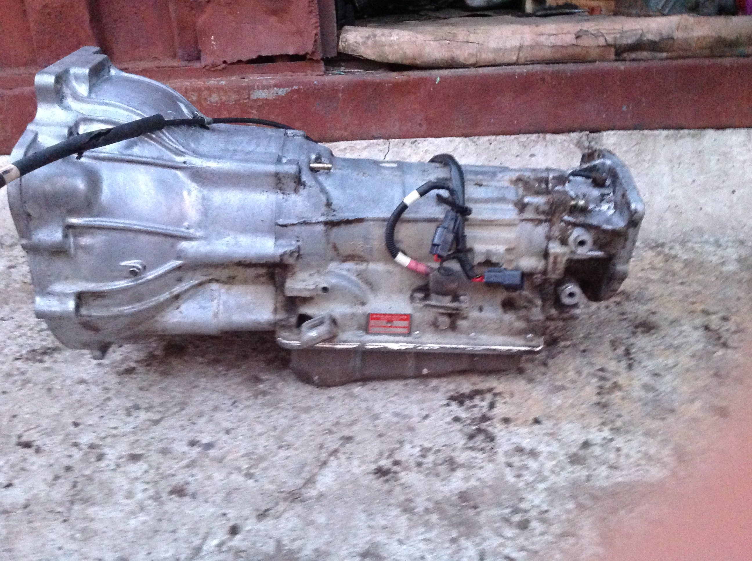

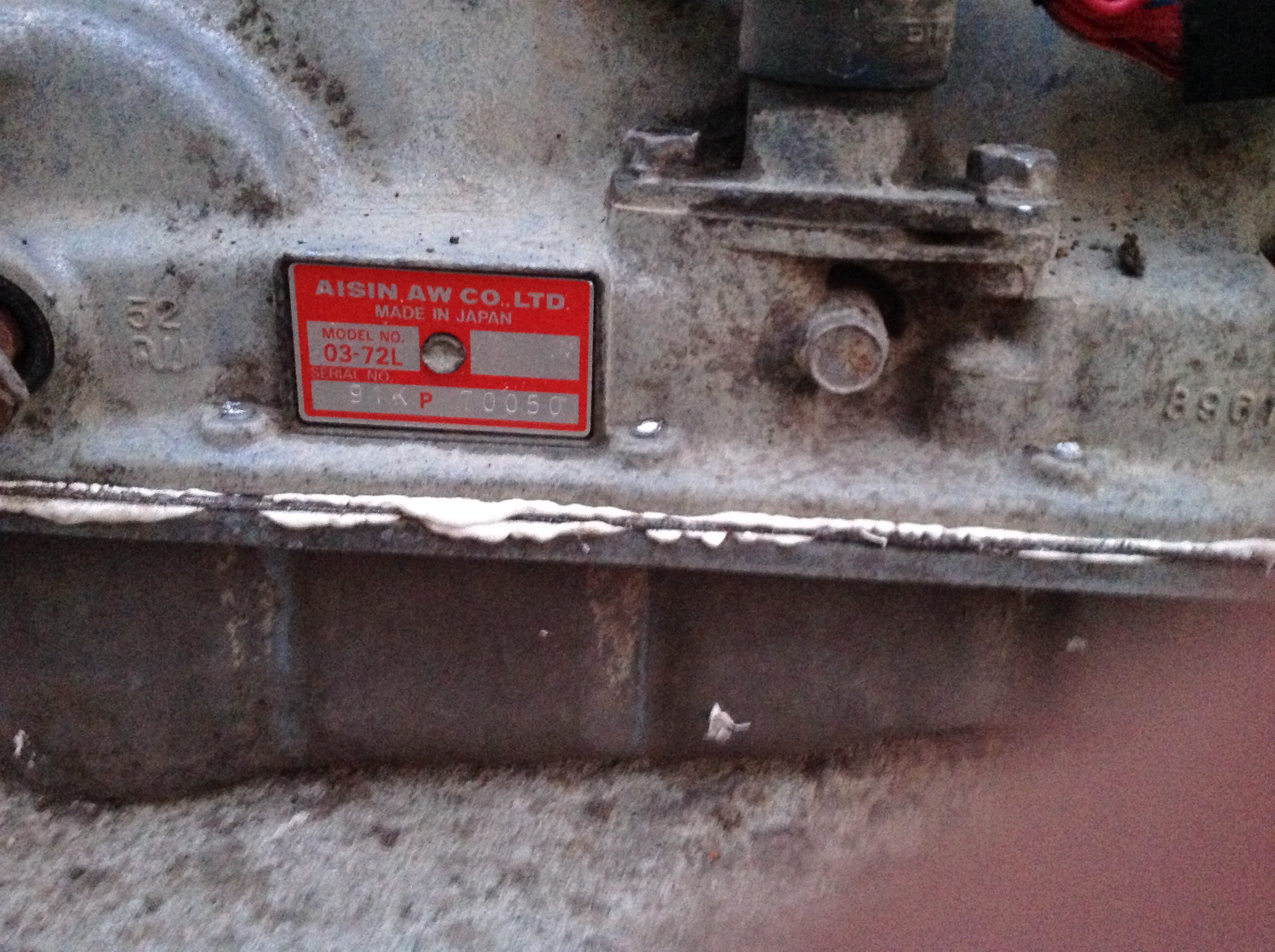

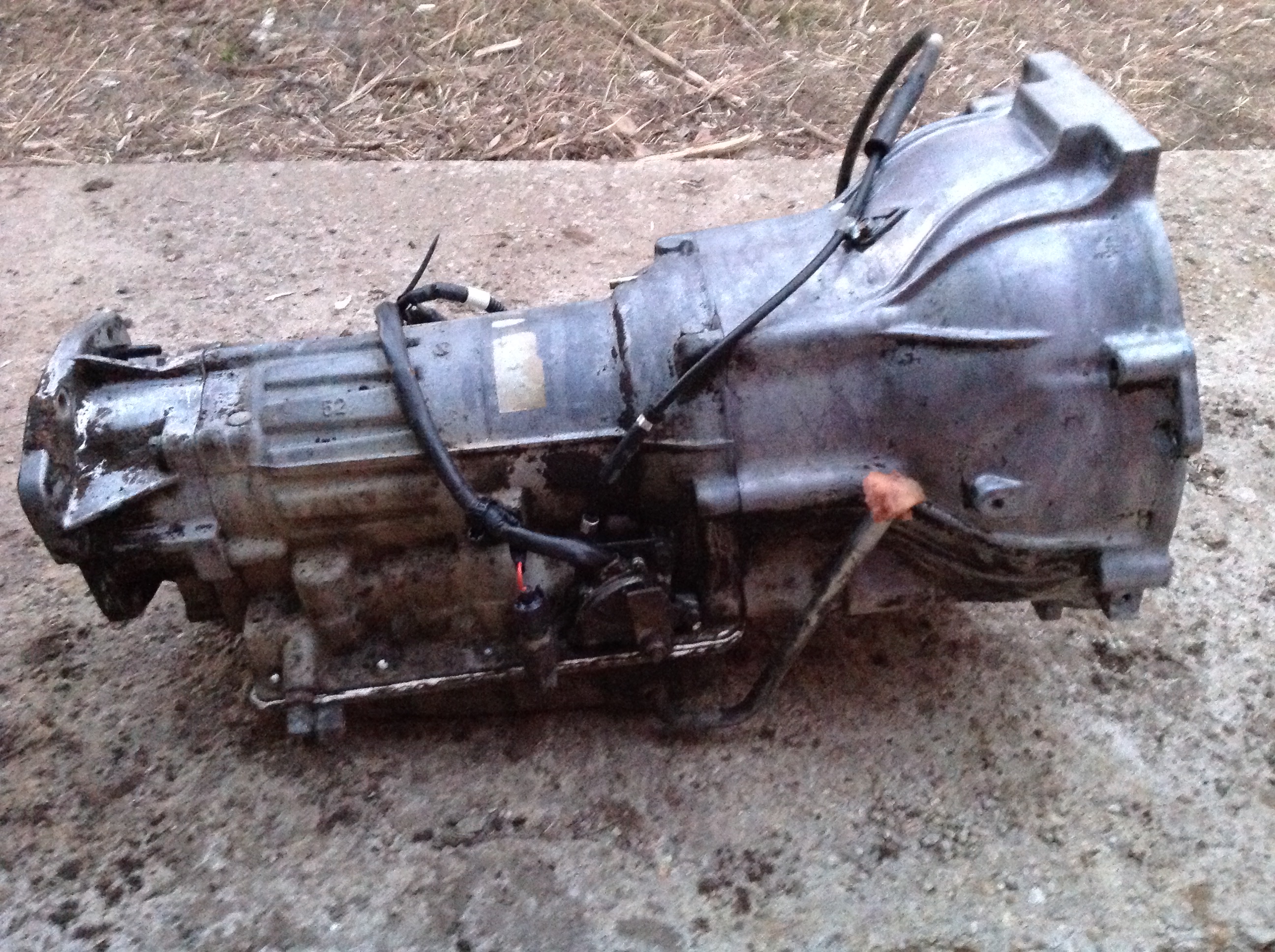

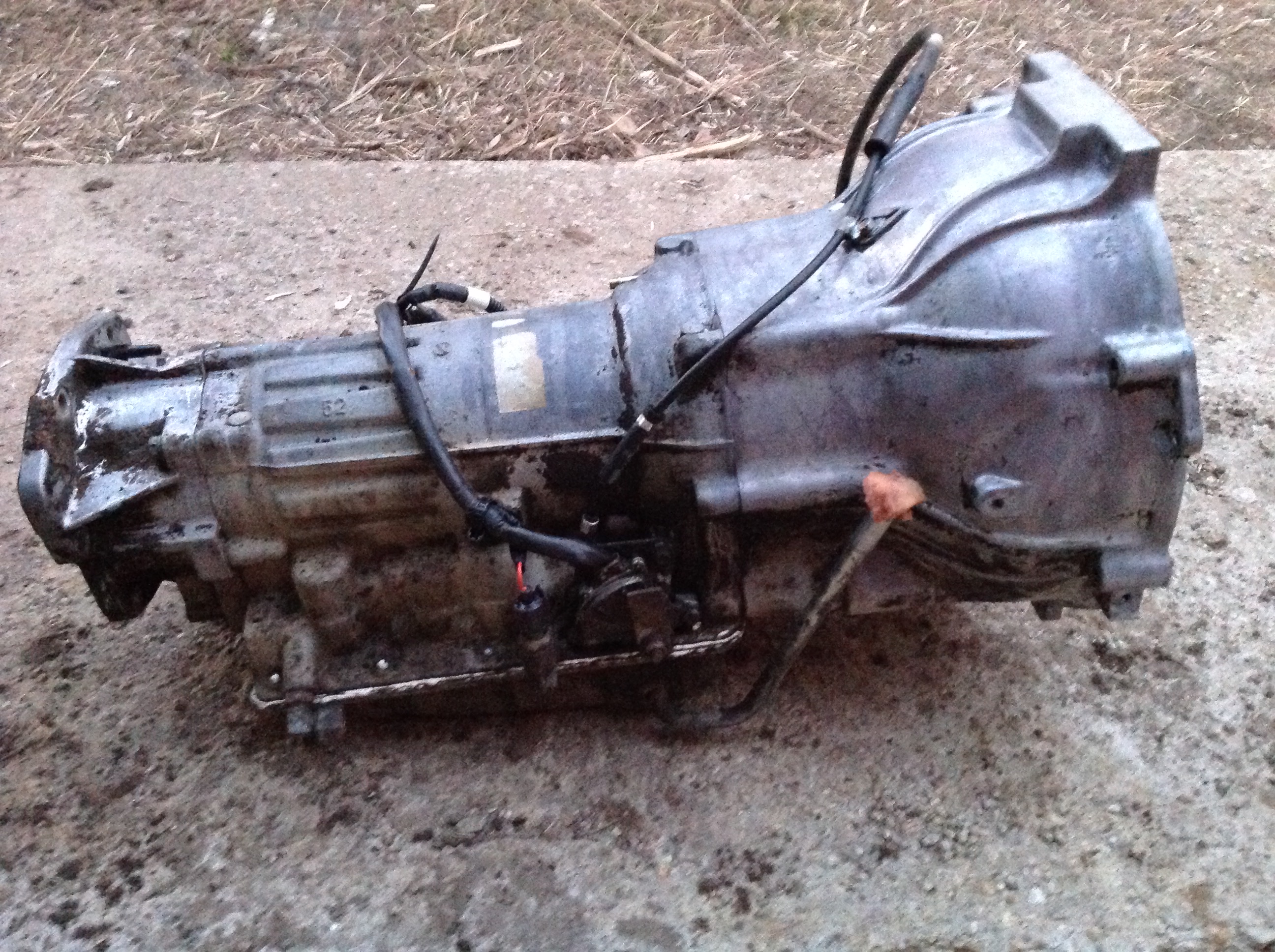

Ну вот собрал я коробец!
Купил коробку которая без масла проехала за 2000 рублей, разобрал, фрикционы которые мне нужны были оказались целыми
пружинки тоже и прокладки оказались ещё живыми, в общем собрал из двух одну будет время буду ставить!
Вот вопрос только тросик на кик даун у меня распушился, решил за одно поменять сам тросик что внутри рубашки, поменял но т.к. он уже держался на трёх волосках и по моему вытянулся я его укороти на 10мм и когда поставил возникло подозрение что он натянул сильно ролик что внутри поддона. Вот и вопрос ни кто не знает какое должно быть расстояние если его до конца вытянуть от маленькой бобышки (что между бобышкой которая к тнвд крепится и рубашкой) до рубашки?
отбрось тросик чтоб он ушол в оплетку и потяни руками, почувствуешь когда он начинает открывать, вот и оставь маленький провис от этой точки, слабина должна быть не очень сильно
Во вроде разобрался где эту маленькую бобышку ставить!
