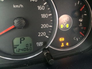

Помогите, форумчане, началось все с того, что пару раз на ходу загоралось все, как будто заднюю Блоку включил, хотя ехал чисто на заднем приводе. Соответственно системы отключались. Глушил, заводил обратно, все тухло. Повторялось раз в 2-3 дня. Сегодня ехал на работу, снова загорелось, заглушил-завёл, потухло. Проехал ещё 5 км, загорелось снова. На заглушил/завёл больше не реагирует. Горит и все тут. Пробовал включать/выключать блоку. Реакции никакой. Куда копать?
Заранее спасибо, не кидайтесь тапками в новичка)

Светодиоды ставили в габариты+стопари и повторители? На Pajero-4 это самая "частая" причина. Симптомы очень похожие (выключил зажигание, все прошло, потом опять...). Если нет (про лампочки), то датчик АБС может дать такую картину маслом.

у меня была такая ситуевина с подключенным ЕLМом, два раза было, причем вылезло именно когда его воткнул и поехал, выкинул его нафиг и все прошло

Никаких светодиодов не ставил, вся оптика штатная. Фаркопа, как и розетки пока что нет (планирую ставить). Буду дальше копать, как минимум нужен толковый диагност с нормальным шнурком и программой. Может кто посоветует что нибудь в районе СВАО?
