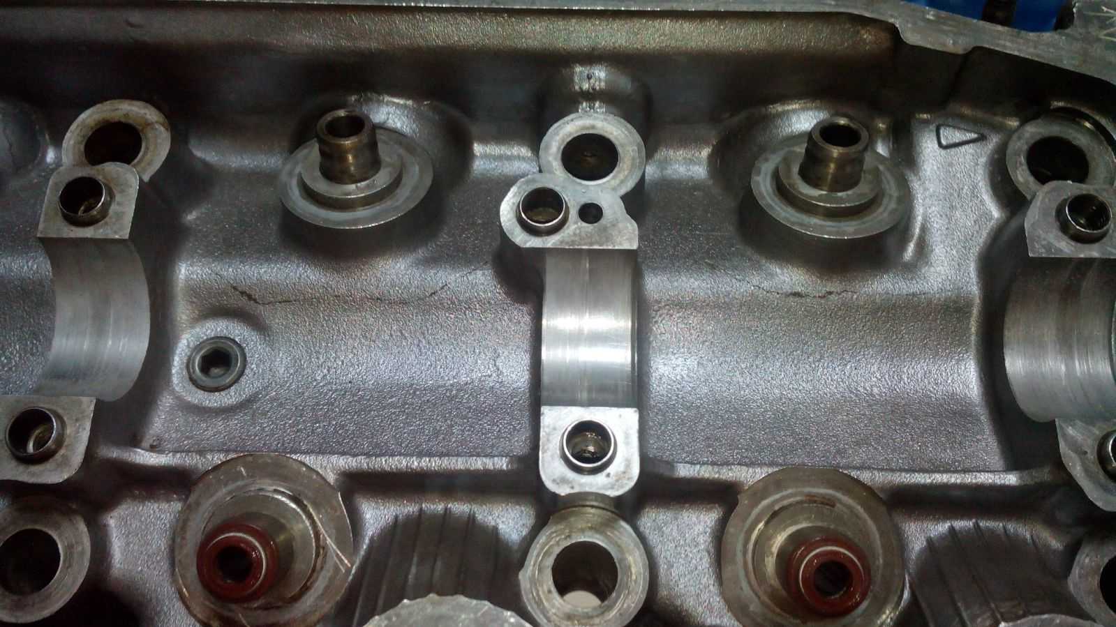

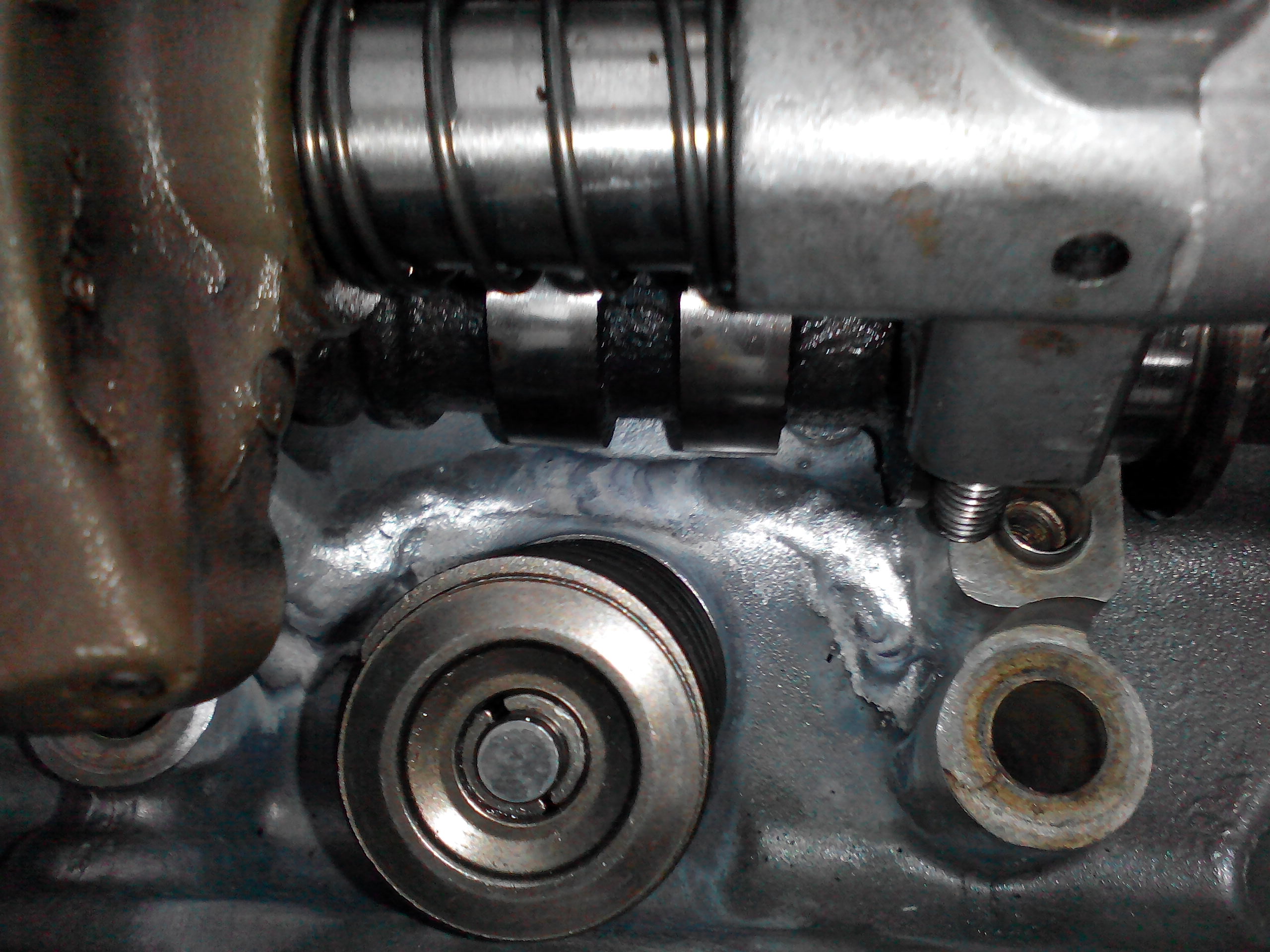

Даю: поршневая с кольцами, все по ГРМ, прокладки, расточка и хонг блока в ООО "механика", шлифовка колена там же, вкладыши, помпа. Неожиданно появилась неприятность с гбц -трещина под крышкой клапанов. Фотки есть потом пришпилю. Заварили головку собрали, погоняли в масле тосол. Пришлось снова разбирать и менять голову. Мне повезло в сугробе нашелся двигатель от Крайслера, гбц мне практически подарили. В Москве нашли новую голую не оригинал за 20000.
