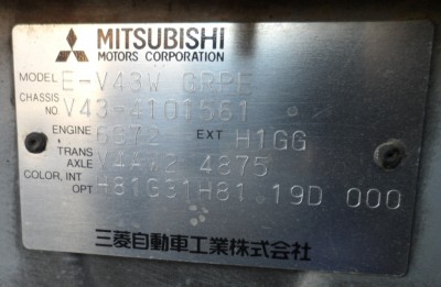

Куплю редуктор переднего моста Паджеро2 пятидверный 94г.в. АКПП 3,5 л.Таблички на мосту нет,под капотом есть но как по ним определить передаточное число не знаю.89606061012 передаточное число 4,636

garikkk писал(а):Куплю редуктор переднего моста Паджеро2 пятидверный 94г.в. АКПП 3,5 л.Таблички на мосту нет,под капотом есть но как по ним определить передаточное число не знаю.89606061012
Строка trans axle, последние 4 цифры и есть это число.
Есть передний мост в сборе без приводов 4.636 http://www.pajero4x4.ru/bbs/phpBB2/view ... 5&t=138304

Нет у меня такой таблички.Только табличка с Вином и с килограмами.А на капоте табличка про кондиционер.Может не там ищу?

garikkk писал(а):Нет у меня такой таблички.Только табличка с Вином и с килограмами.А на капоте табличка про кондиционер.Может не там ищу?
не на капоте табличка, на моторном щите, открываешь капот и смотришь прямо, ищешь как показали табличку, если ее нет, машину в утиль могут оформить

Табличка есть но на ней только модель, VIN и вес.

Тогда зайди на экзист,вбей свой вин(если он твой) и найди какое гп у тебя стрит с завода!

Наверно машины у нас разные.У меня на табличке нет сведений о трансмиссии.Со своей табличкой снимал с учета и ставил без проблем.По вину пробил вобщем все просто 4,636 у меня редуктор,4,272 ставили только с конца 96-го года.Так что куплю мост с передаткой 4,636.
