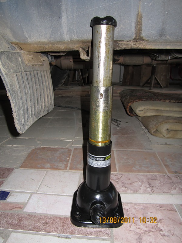

Гидравлический не бери. Короткая рукоять и неудобно махать палкой под машиной.
Бери винтовой, с раскладной штангой. Будешь во всём чистом, в 50 см от грязного бампера сидеть и поднимать машинку.
Встаёт на штатное место, поднимает шток на 34см. (у меня такой, с десяток лет, кочует из машины в машину)

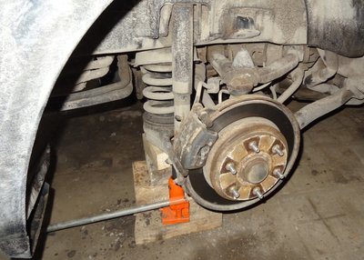

Отмечусь. С машиной достался телескопический винтовой, как на фотке дяди Васи. К нему докупил маленький гидравлический и механический ромбический. Это возится постоянно в багажнике. С одним домкратом очень стремно. Мало того, что может банально сломаться (гидравлика от мороза, механика от усталости металла), а вот что гораздо чаще и вероятнее - когда начал поднимать машину (не всегда же это плановый ремонт на ровном асфальте с упорами под колесами), уже снял колесо, и машина начинает соскальзывать вбок с него. :*CRAZY*: Так что сразу подсовываешь запасной. При ремонте, если своими силами машину ремонтировать, то в любом случае несколько домкратов необходимо. Ну и пара страховочных стальных упоров.
Наверняка обращали внимание, что после подъема машины он бывает вминается в землю/асфальт. У меня однажды вмялся на столько (асфальт бракованый что ли оказался), что при полностью выдвинутом штоке гидравлического домкрата под рычагом, колесо не смог на место поставить - не хватало высоты. :*ROFL*: Ну и что в такой ситуации делать? Спускать колесо и вбивать его в арку? Прально, второй домкрат! :)

У меня подкатной трёхтонник , металлическая пластина из пятёрки под него , а когда колесо снял ещё страхую винтовым , и пара треног в гараже... :*WRITE*:
