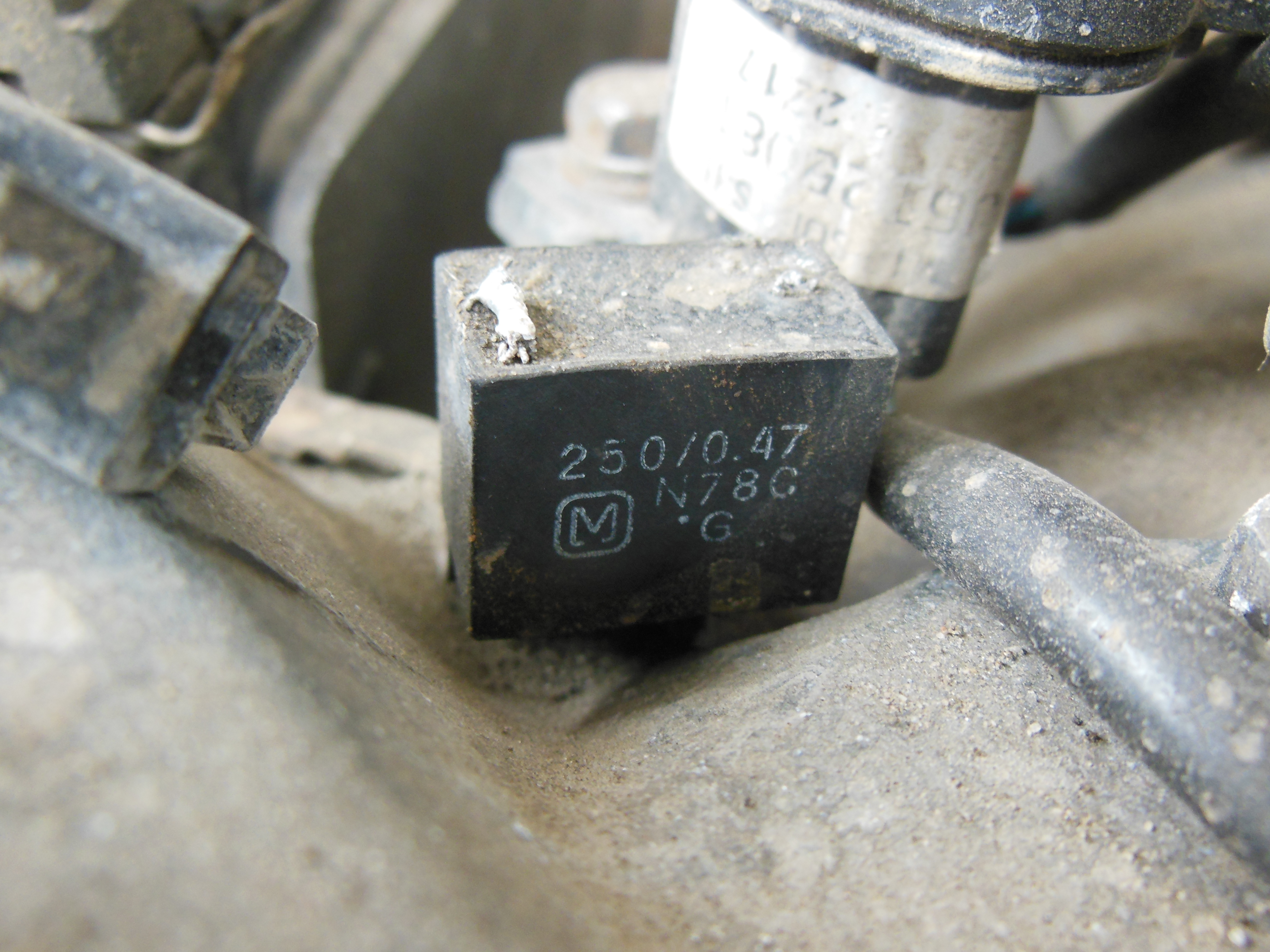

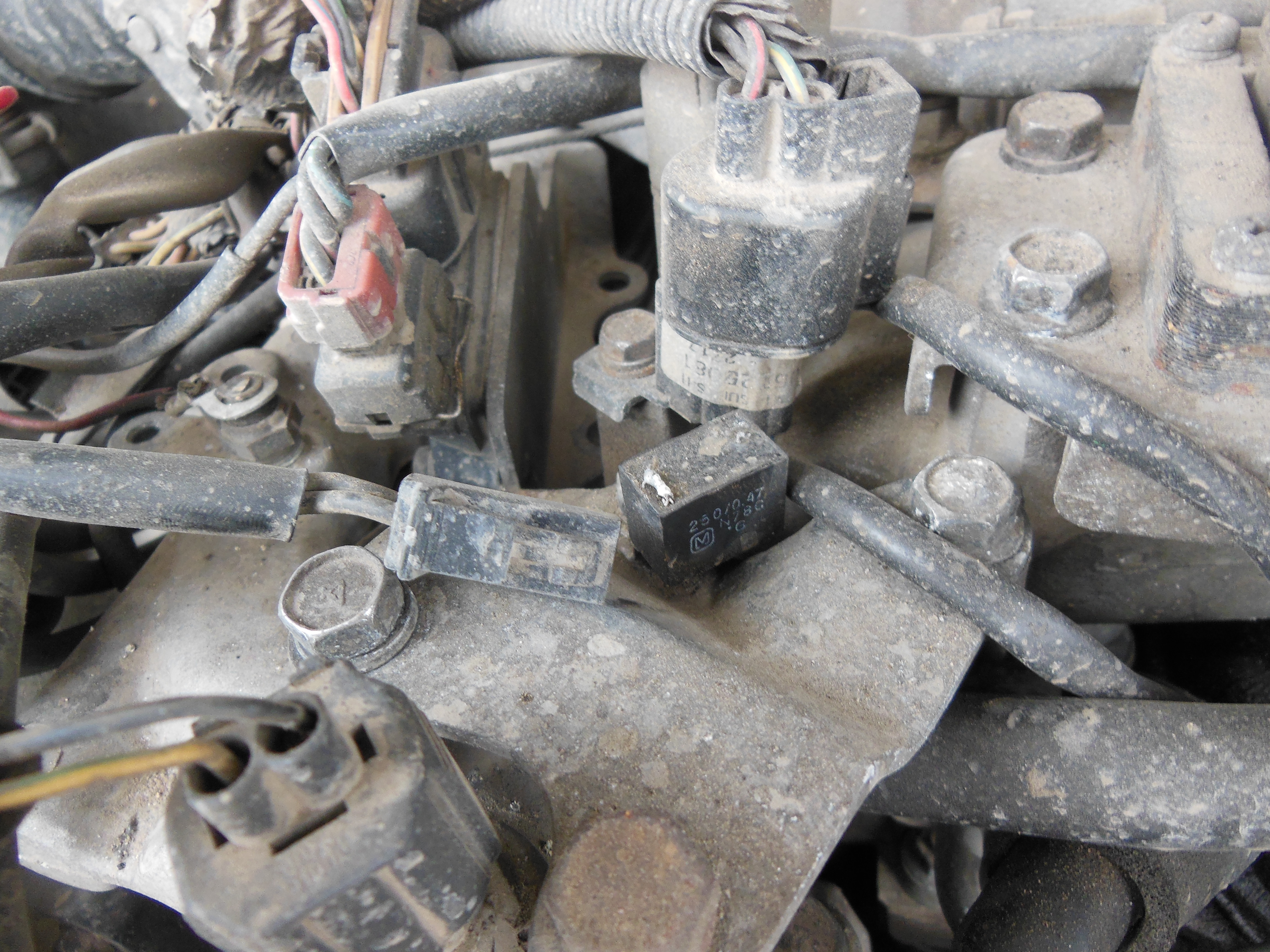

Доброго времени суток. На Р2 оторвалась на кочках клемма с какой-то релюхи (или хз что это). В каталоге не нашел ни назначения ни названия. Подскажите что это такое, зачем оно надо или надо ли вообще. Заранее спасибо.

Конденсатор, убирает наводки и помехи от работы катушек зажигания

похожэ ужэ знакомился с паяльником ранее))

Dimix писал(а):Конденсатор, убирает наводки и помехи от работы катушек зажигания
а каталожный номер не в курсе какой? а то искать запарился а на пальцах тяжело объяснять в магазине
MB363405 в наличии нет ни где....
вместо него можно поставить MB435709

900р. за кондерик - круто! Можно любой другой пленочный взять 0.47мФ и более, на напряжение не ниже 16В. Например, из старого компового блока питания дернуть, или старого телека с трубкой. Там их море. Надпись "473" на импортных и "470n" на отечественных.

Alex_LAN писал(а):900р. за кондерик - круто! Можно любой другой пленочный взять
припаенить обратно разъём и васякот.
