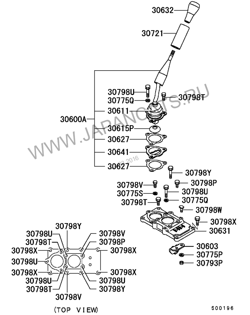

Ну тема про подключение моста и его неисправноти есть прикрепленная,там под 140 страниц все пережевано и как лечить, в про понижайку: рукоятка не болтается?? мож шар развалился и тупо недовключается???

Где этот шар расположен, как до него добраться?
Под пыльником 30611 на схеме? Или 30615Р?

Такое возможно, но ежели подушка просела то коробка удет в низ и назад и место для вкл понижайки наоборот появится больше а вот задний привод на оборот может вырубать, нужно тупо снять пыльник с кулисы и посмотреть че там происходит, мож и впрямь такая хрень
