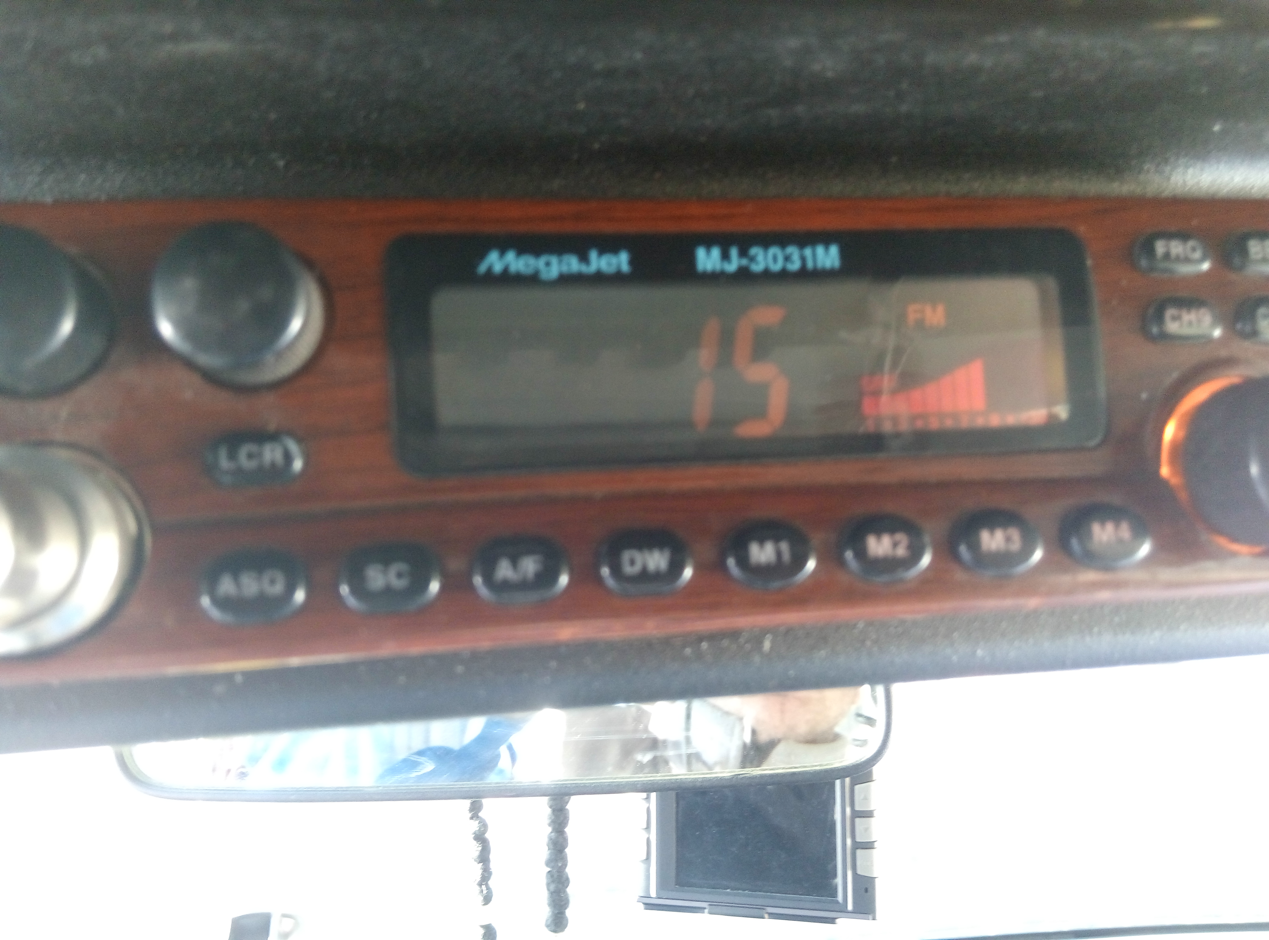

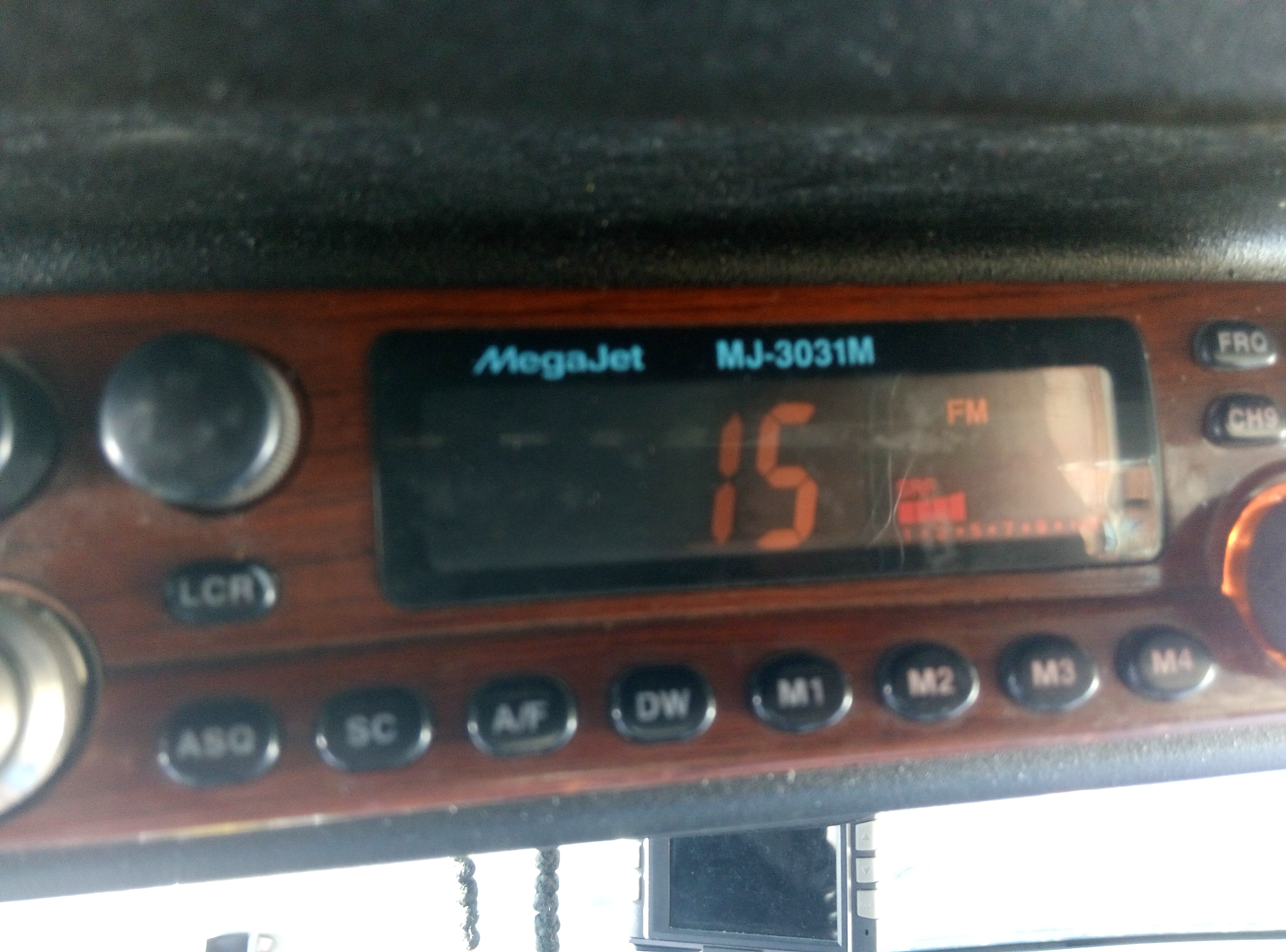

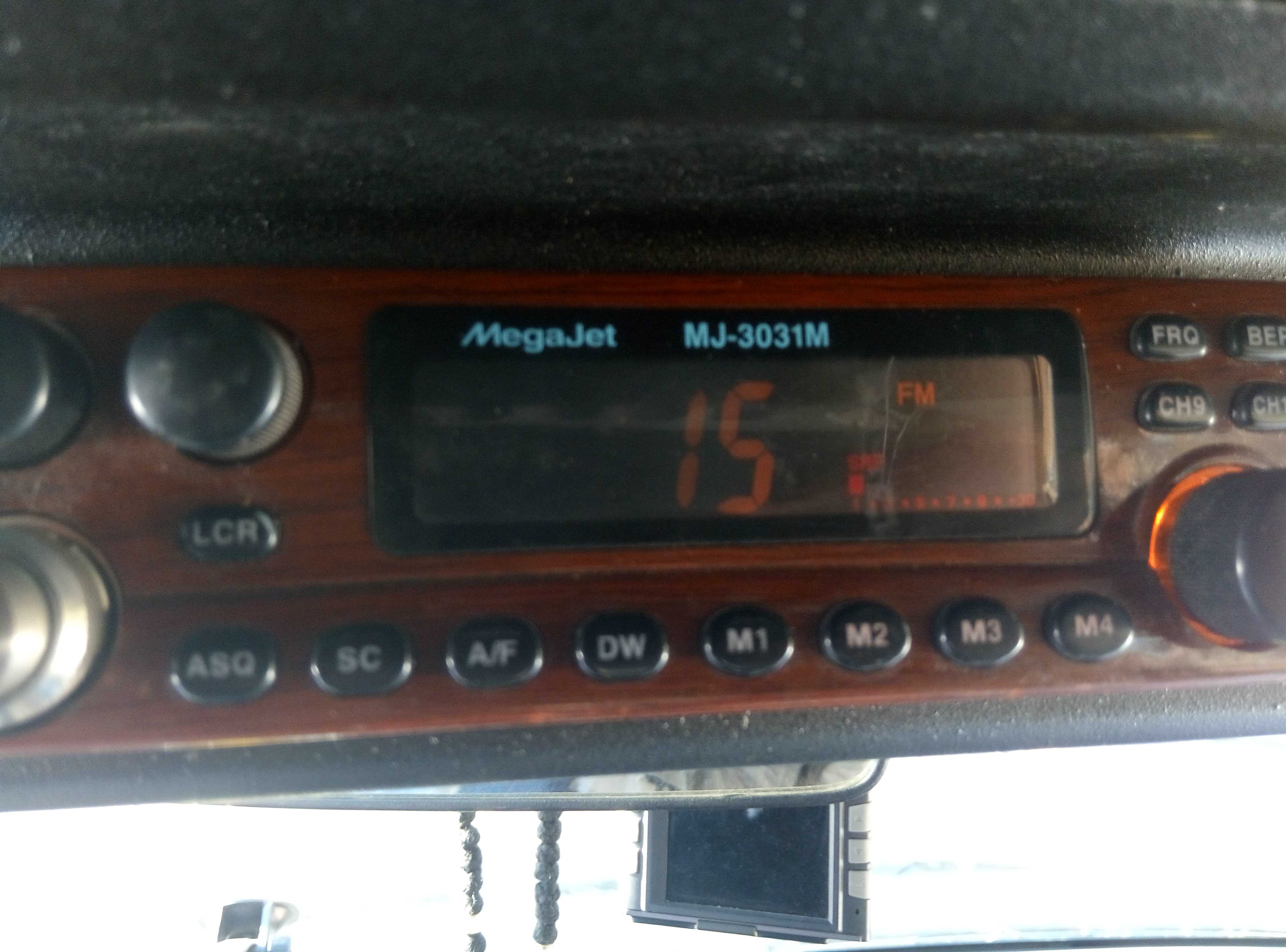

Как результат: ферритовые фильтры на кабеле антенны + ферритовое кольцо перед рацией. На питании рации ферритовое кольцо и фильтр ЭМП. Электро проводка света в медном экране и экран на массу + ферритовое кольцо.
Итог: При работающем двигателе на шкале помехи понизились до 1-2 полоски. Включение центральной балки повышает до 4 единиц. А включение боковых аж до 8.
Да ну и х.... с ним.

Излучаемые помехи от "люстры" могут воздействовать непосредственно на частоте работе радиостанции, ферритовые кольца на кабелях тут не помогут. Только исключение совместного использования.СергеичЪ писал(а):Как результат: ферритовые фильтры на кабеле антенны + ферритовое кольцо перед рацией. На питании рации ферритовое кольцо и фильтр ЭМП. Электро проводка света в медном экране и экран на массу + ферритовое кольцо.
