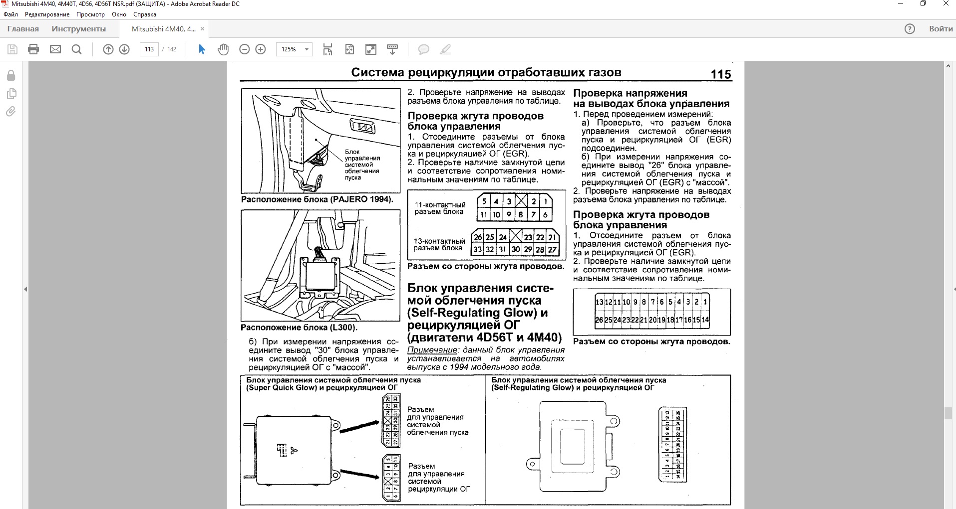

В книге про двигатель 4D56, почти в самом конце. Он так и называется БЛОК УПРАВЛЕНИЯ СИСТЕМОЙ ОБЛЕГЧЕНИЯ ПУСКА И РЕЦИРКУЛЯЦИЕЙ ОГ.Жипер писал(а):Где про эту фантастику почитать?????nek07 писал(а):Еще он служит для управления клапаном ЕГР.
Mitsubishi Pajero II, 1993 г., 4D56T, АКПП,SS, 5,285, 5d. Пруль. https://www.drive2.ru/r/mitsubishi/1059425/

Re: Для чего блок управления на 4д56
И каким образом это делается, если на этой системе нет ни единого проводка, датчика и т.п.?nek07 писал(а):В книге про двигатель 4D56, почти в самом конце. Он так и называется БЛОК УПРАВЛЕНИЯ СИСТЕМОЙ ОБЛЕГЧЕНИЯ ПУСКА И РЕЦИРКУЛЯЦИЕЙ ОГ.Жипер писал(а):Где про эту фантастику почитать?????nek07 писал(а):Еще он служит для управления клапаном ЕГР.
На П2 эта система чисто механическая.
Хм - посмотрел букварь - там вакуумные клапана и после них идет уже электричество.
Был не прав.
Зы это не отменяет зло системы ЕГР для сильно б\у шных моторов.
Был не прав.
Все есть на этой системе, возле интеркулера установлены два электронных клапана, которые управляются блоком, а блок в свою очередь черпает информацию от TPS установленной на тнвд. То есть в зависимости от положения педали газа и работает система рециркуляции ОГ. Кстати на этом автомобиле и на моем в частности датчик TPS на тнвд служит только для управления системой рециркуляции ОГ, и никакого отношения к АКПП не имеет.Жипер писал(а): И каким образом это делается, если на этой системе нет ни единого проводка, датчика и т.п.?
