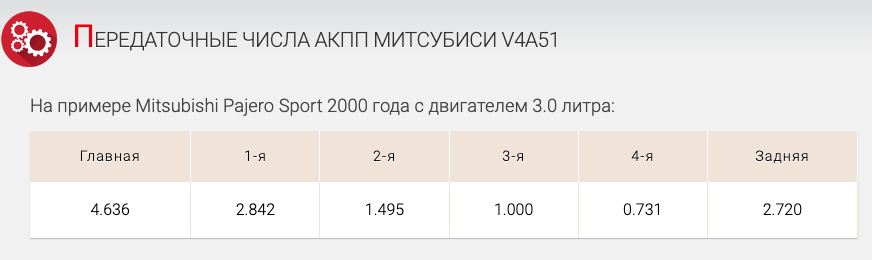

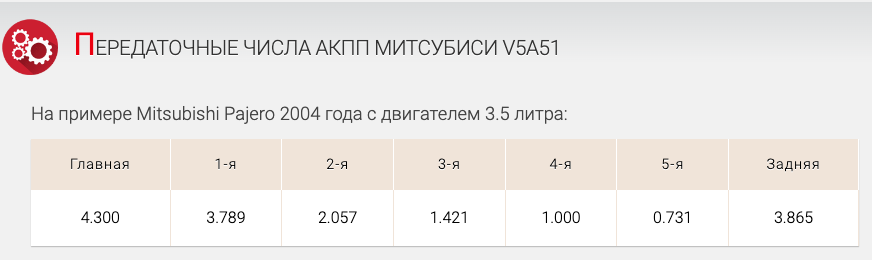

основной режим движения это первая передача - пробки или прямая и повышенная
судя по цифрам разницы нет
в чем экономический эффект
а так как машина явно не спорткар то претендовать на экстра старт несколько необоснованно
