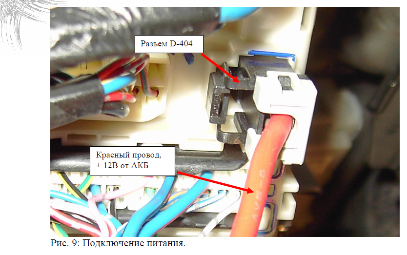

Ломать рано .Необходимо проверить - вам виден красный провод при на блоке предохранителей ?
Подать туда плюс с другого АКБ , массу на дверную петлю . Машина подпитается , можно открыть замок .
Запускать из салона через этот провод не нужно - может сгореть штатный предохранитель .

Провод нашёл! Можете уточнить, как его вытащить из разъёма? Что-то нажать, или просто тянуть?YuginZ писал(а):Ломать рано .Необходимо проверить - вам виден красный провод при на блоке предохранителей ?

Вопрос успешно разрешен! Спасибо всем за обсуждение и рекомендации, особенно YuginZ!
В итоге удалось подать напряжение в сеть, немного подзарядить аккумулятор и разблокировать замок капота, подав сигнал с брелока. Для этого понадобилось следующее:
- Игла (пригодилась игла, которой обычно регулирую сопла омывателя лобового стекла). Иглу засунул в район контакта в разъёме D-404 (см. фото в сообщении YuginZ);
- Кусок провода, один конец которого прикрепил к игле, ко второму концу подключил крокодил зарядного устройства (+);
- Зарядное устройство. Плюс на иглу, минус на петлю двери.
- Помощник. Пришлось попросить надавить на капот в районе штатного замка, без этого замок открываться не хотел.
