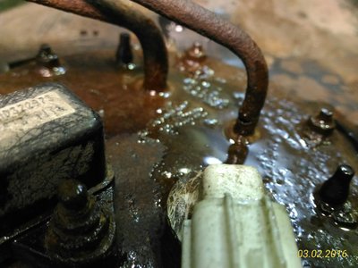

Стал счастливым обладателем Mitsubishi Pajero II 3.0 V6 1992 года VIN: JMB0RV230PJ000129. Провел ТО (Свечи, масла(все), фильтры) хозяин говорил что менял, но ради собственного спокойствия... Рама, двигатель, коробка и раздатка в норме, даже регулировка жесткости амортизаторов РАБОТАЕТ (был крайне удивлен). Отъездил 1000 км столкнулся с проблемой(умер топливный насос)
Вот тут начались проблемы.

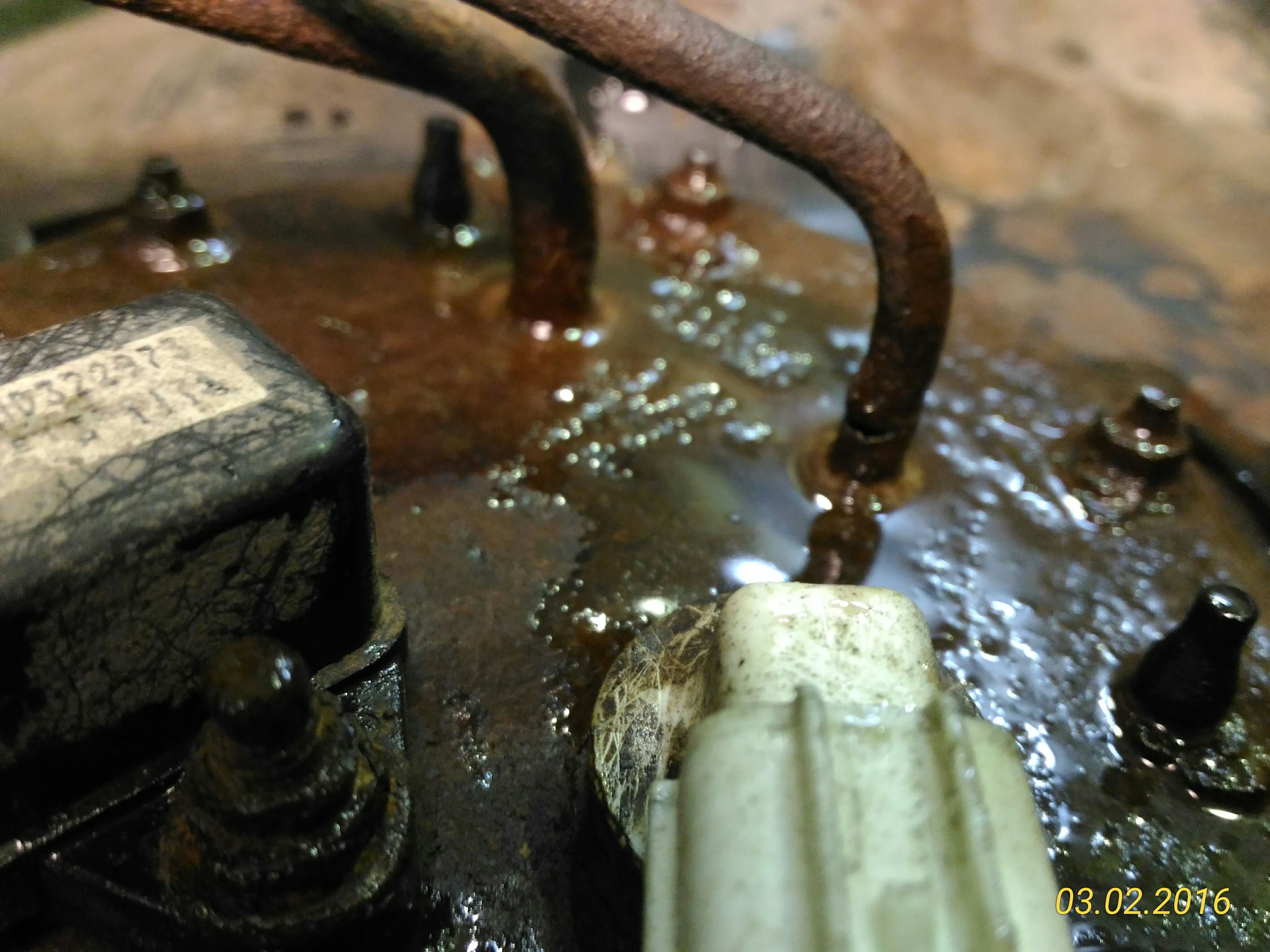

Крышка узла топливного насоса проржавела в хлам. Трубку подачи топлива предыдущий владелец припаял новую это единственная свежая деталь во всем узле. Трубка обратки отвалилась у самого основания крышки узла (метала в трубке не оставалось только ржавчина). Все болты с крышки открутились на удивление просто хоть и проржавели основательно. Шпильки не поломал.
Было принято решение не восстанавливать этот кусок ржавчины, а купить новый узел в сборе (MB831692) чуть инфаркт не хватил когда увидел цену на экзисте (60 991 р.) двигатель стоит на 10000 дороже (как так???).
Может кто знает про какие нибудь заменители аналоги и тому подобное ПОМОГИТЕ. Или все же восстанавливать этот впаивать новые трубки очистить крышку от ржавчины промовилить. Поискал по форумам ничего толком не нашел может кто даст ссылку или пошлет )) по правильному пути.

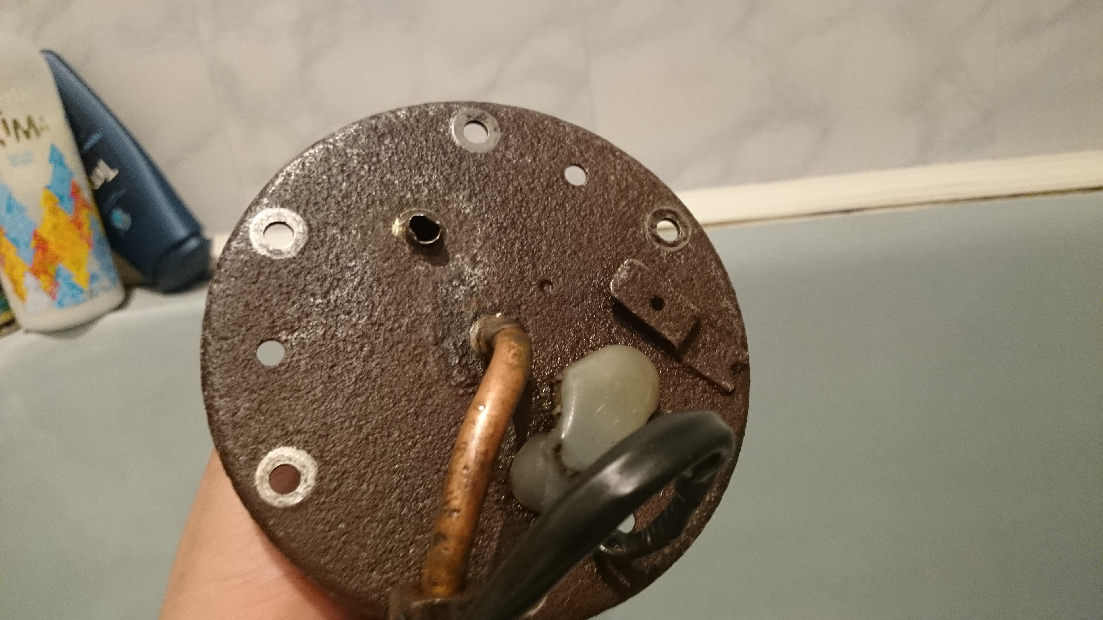

Очистил немного завтра трубку куплю буду паять да остатки ржавчины надо почистить хотя бы изнутри. Чем можно обработать что бы хотя бы внутри не ржавела?
- Смайлик
- Сообщения: 11184
- Благодарил (а): 256 раз
- Поблагодарили: 665 раз
Re: Узел топливного насоса в сборе
Ортофосфорная кислота
8(9О3)156 ТРИ ВОСЭМ 65

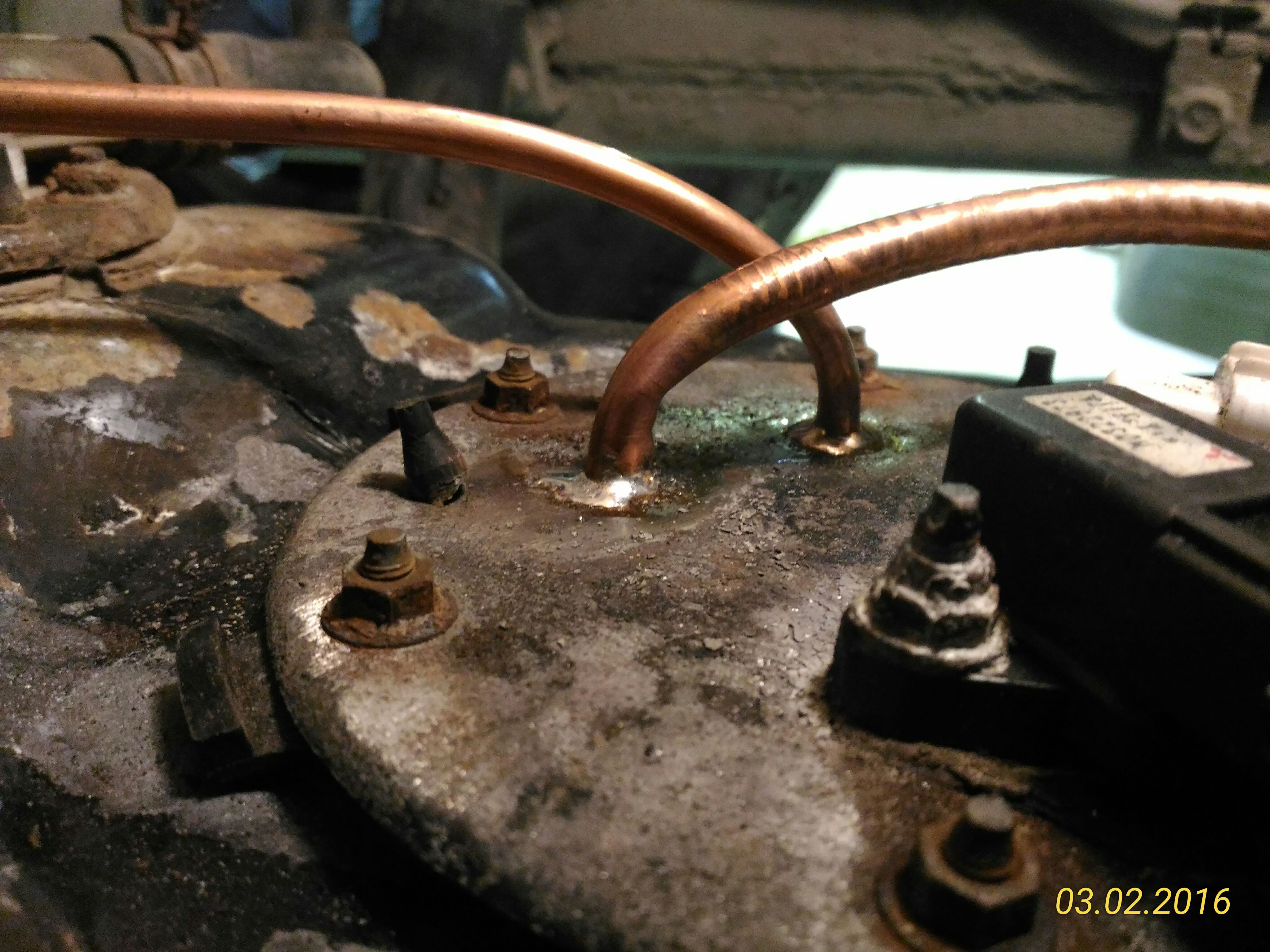

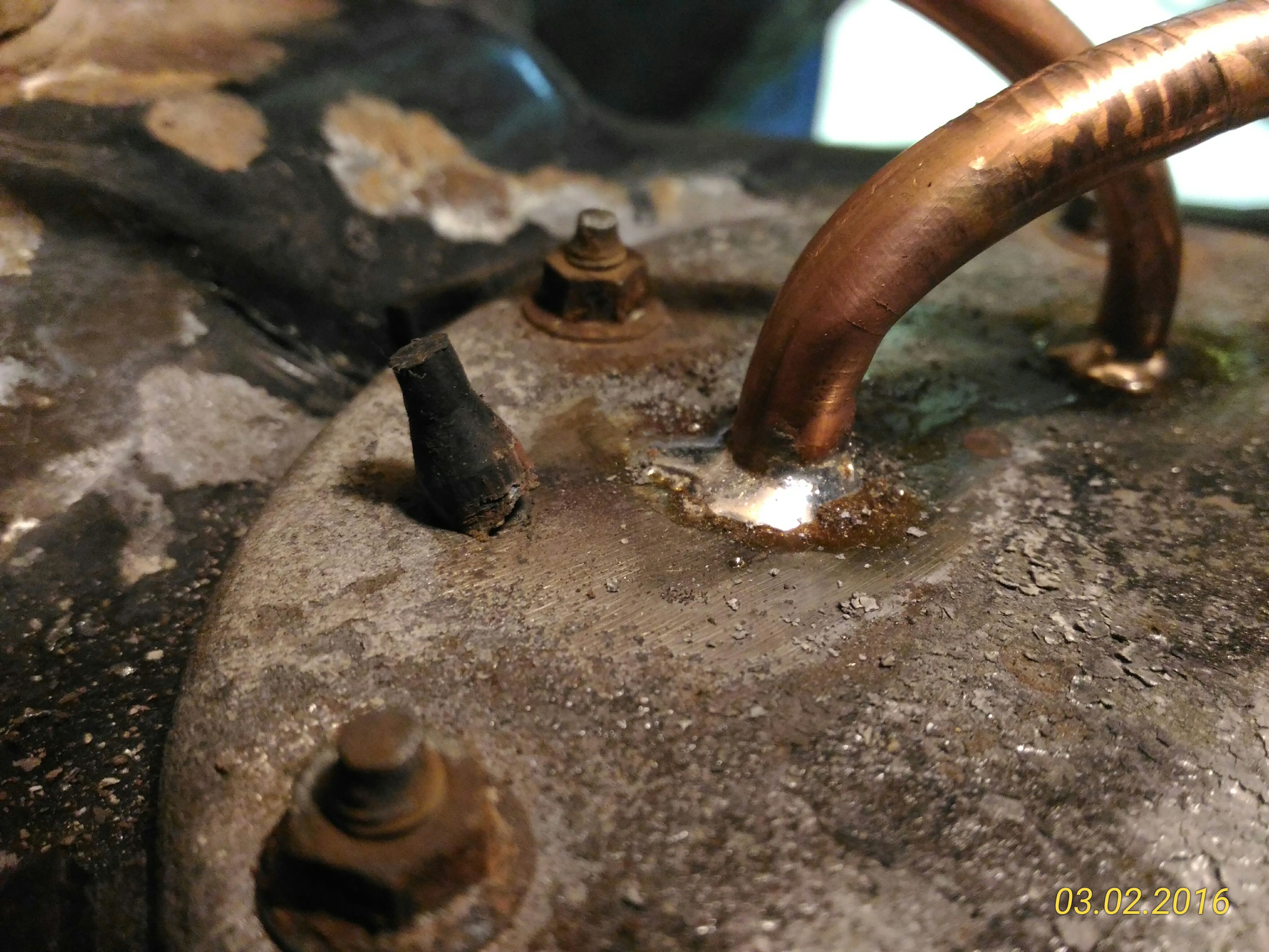

Всем доброго времени суток. Припаял медную трубку поставил новый насос в пятницу вечером. Расход уменьшился раза в два все выходные и сегодня утром заводится нормально обороты не скачут ездил не мог нарадоваться. Но вечером ехать с работы, завожу машина через минуту глохнет, снова завожу обороты просидают и опять глохнет, завожу 3 раз все ок как будто ничего и не было доехал до дома 40 км по пробкам двигатель работает ровно обороты не плавают чек не загорелся ни разу. На что обратить внимание куда лезть что смотреть?
