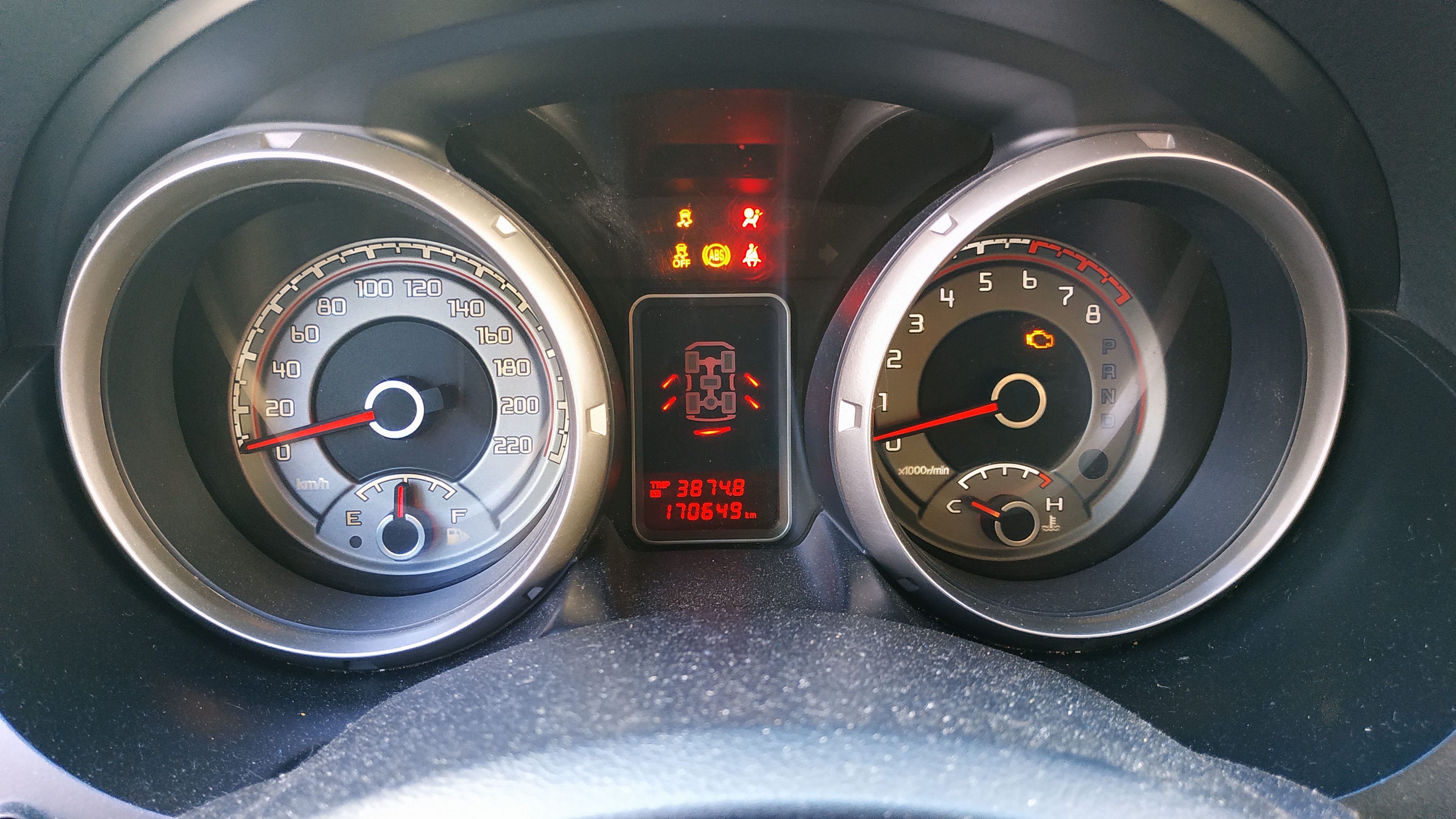

Всем привет. Похожая проблема настигла и меня. Ситуация следующая. После резкого ускорения, кикдаун, загорелась гирлянда на приборке. Правая панель упал на 0 тахометр, температура, погас индикатор АКПП. Жёлтый кирпич перемыргивался с задними зелёными колесами. Вообще цветомузыка. Фото, и скан коды выложил. Есть видео. Помогайте, сто с этим делать?
https://youtu.be/3FiC7pGzyBQ
Видео косяка!
Фото ошибок
Фото ошибок
