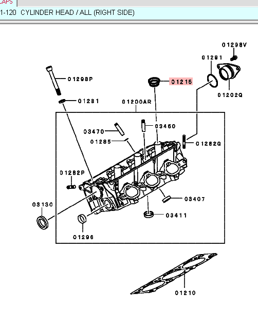

Ок, буду знать) кстати,не могу нигде эти кольца свечных колодцев найти...

drcham
Сообщения: 14461
Откуда: Москва ЮЗАО
Благодарил (а): 63 раза
Поблагодарили: 232 раза
Re: Есть несколько вопросов по Монтеро3
Сообщение drcham »
Для 3.5 мотора номер MD198128 но лучше уточнить по VIN
