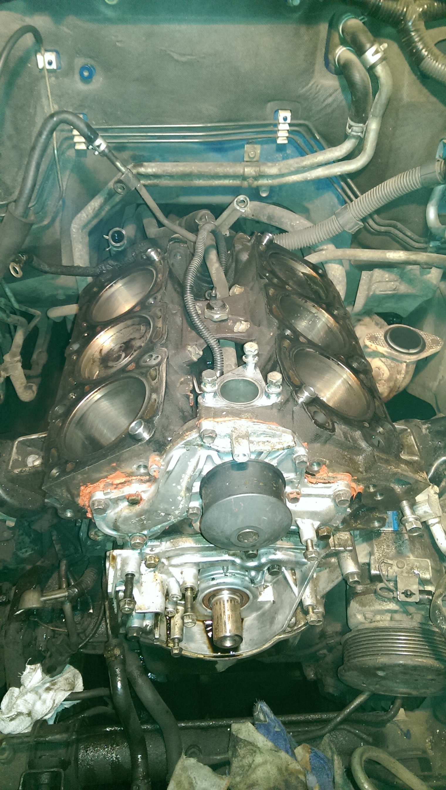

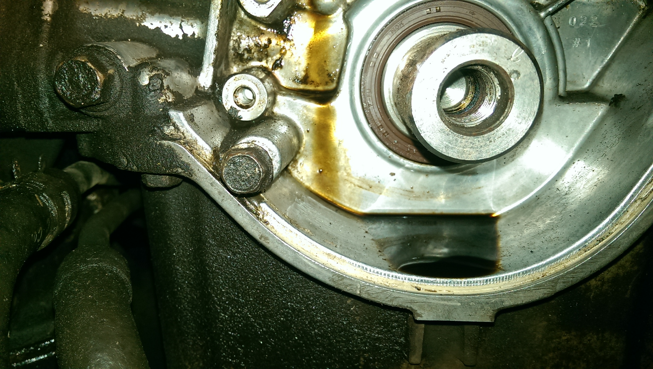

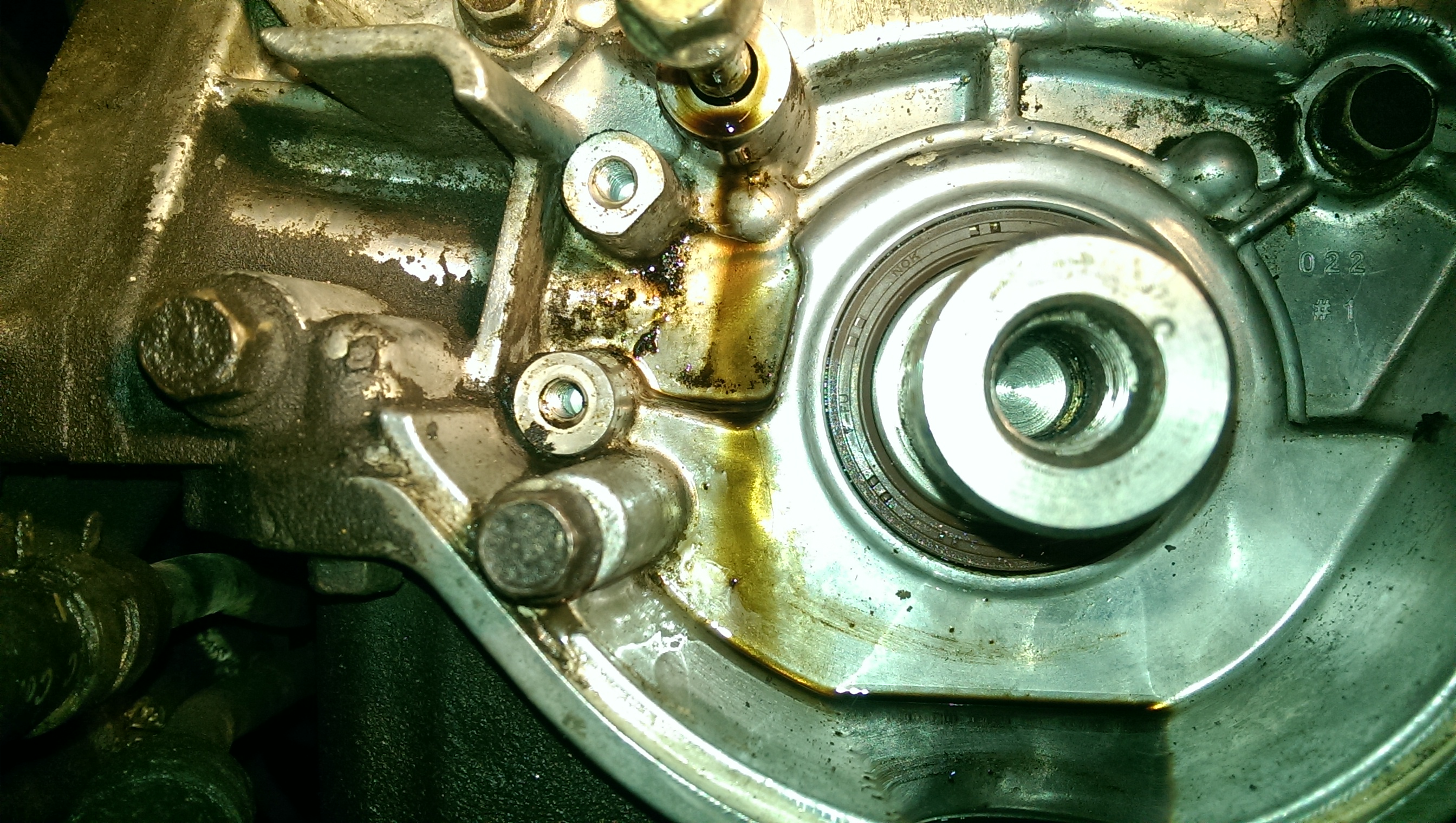

ЧТО с насосом? что за течь ? Проблема возникла при заезде в гараж потекло масло думал из под поддона ,при разборе увидел что из отверстия натяжителя.

Проверьте затяжку остальных болтов насоса.
А эти при установке смажьте герметиком. Ничего страшного.

Затяжка была средняя . Само событие произошло не понятно завел и пошла сильная течь как из ведра. Притом слышен был характерный стук мотора. а может и натяжителя не силен в стуках. Сейчас разбор ., до вкладышей рукой подать осталось бублик открутить.
