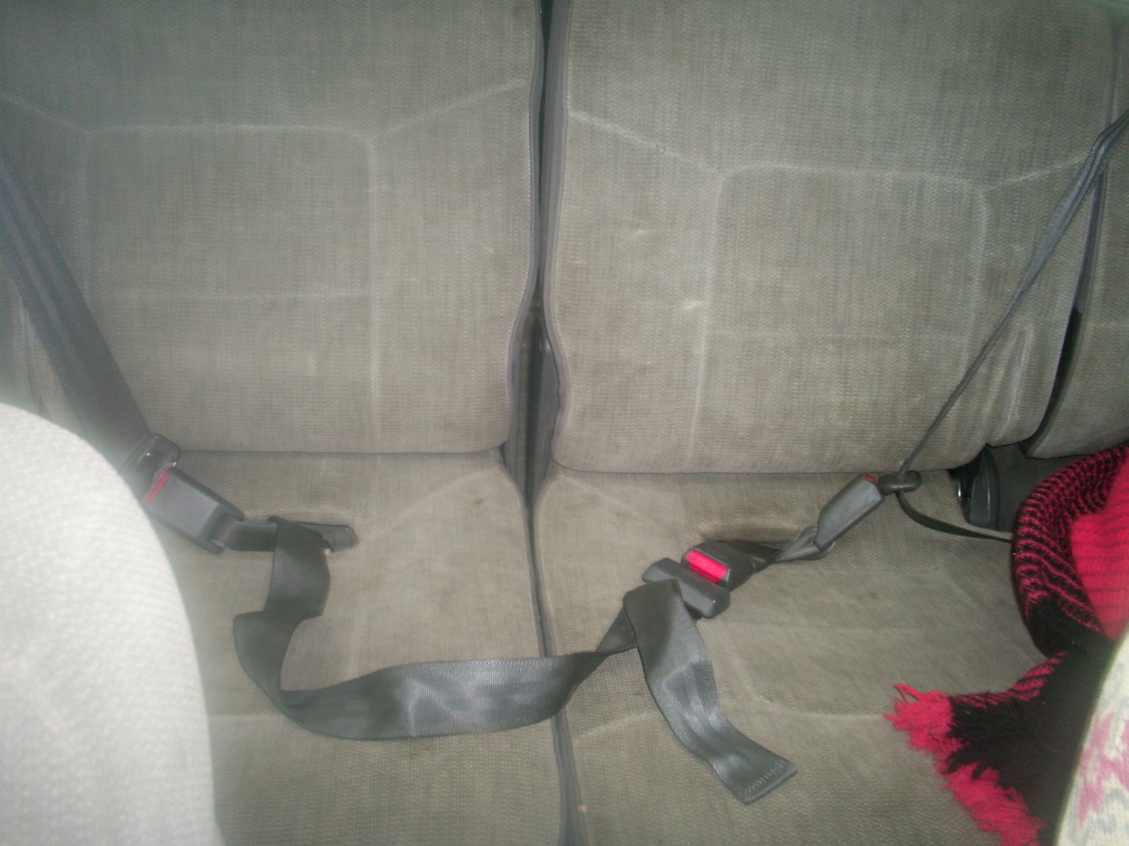

Здравствуйте. Купил недавно Паджерика, такая проблема: кожаный салон, задние сиденья раздельные, не диван. Два ремня. Прежний хозяин предупредил, что трех пассажиров назад нельзя, его уже штрафовали. Как так? Машина 6 - местная ? Откидные сиденья есть.

штрафовали не за количество пассажиров а за отсутцтвие ремня для него ::-D:

svinobaza писал(а):Сколько не искал в интернете, у всех 7-местные. Думаю поясной ремень прикрутить от девятки
дак там и так поясной, посмотри внимательно, с подушке сиденья, как бы, кармашек туда ремешек прятали в свернутом виде, чтоб не мешался.

фигня, найди просто ремень , там снизу крышку откручиваешь и есть резба под болт ремня еще одного , что в правом, что в левом сидении......тоже купил без ремней и сам прикрутил от старого.....сделал 2 ремня , 3 е потом....в гараже лежит

Кармашки-то есть, но из них только замки для боковых торчат.

bubl писал(а):фигня, найди просто ремень , там снизу крышку откручиваешь и есть резба под болт ремня еще одного , что в правом, что в левом сидении......тоже купил без ремней и сам прикрутил от старого.....сделал 2 ремня , 3 е потом....в гараже лежит
Поясной ремень я с девятки снял перед продажей. Не пойму как только прикрутить его, сиденья снимать наверное придется

снимать не нать, нужно просто откинуть, резьбы прям в торцах сидушки

ни когда не задумывался! а оно вот как, спрятаны в кармашках оказались еле нашёл ::-[:

:*THUMBS UP*: я про это и говорил :*VICTORY*: :*DRINK*:
