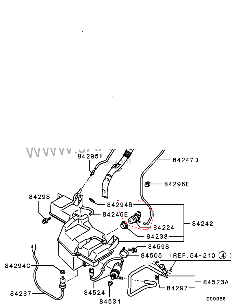

Хочу спросить у сообщества про напор омывайки на лобовое, у кого как.
У меня/машины (поймите правильно) слабоватый, нет такого напора, чтоб прям бил в стекло, а так просто льет.

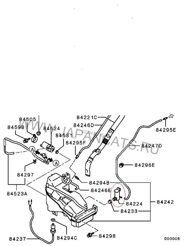

Насос горизонтального расположения MN 117839, всегда так лил. Ставил обратный клапан, на лето с водой пойдет, а в холода не может толком продавить незамерзайку, снимаю его.
До 2002г ставился верикальный, MR 192642
Омыватель фар херачит от души.
У жены мицубиши аиртрек(пруль), напор дай боже, насос вертикальный.
Менять насос? или он сам такой слабый.

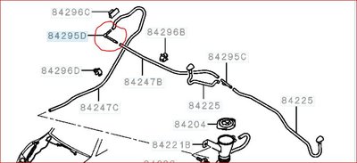

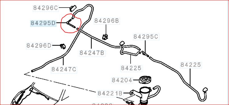

Удали из системы пластиковый уголок (стоит на подкрылке) и будет лить от души. В моём отверстия были по полтора мм, лило "набрызгом" по параболе. Поменял, теперь веерные форсунки распыляют в пыль воду

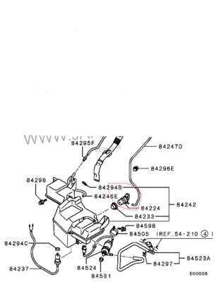

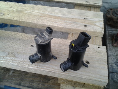

А насос омывателя от тоеты 85330-21010 подходит нам? По внешнему виду вроде похож, а разъем можно переделать.
PAJERO III 2006г DAKAR коротыш черный
- HiTEX
- Сообщения: 7027
- Двигатель:: 6G72 24V
- Откуда: Алма-Ата
- Благодарил (а): 78 раз
- Поблагодарили: 337 раз
Re: Омыватель лобового
Если подобрать уплотнительное кольцо нужного внешнего размера, то переделать можно вообще на любой насос

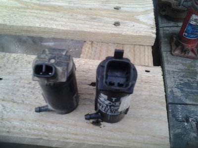

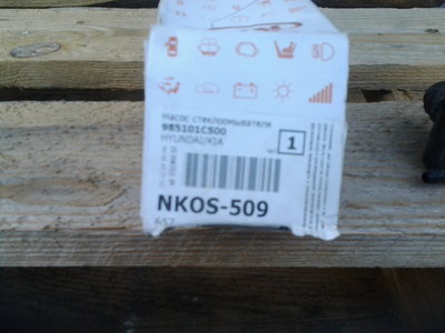

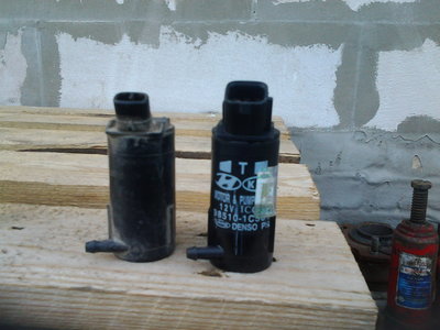

Begemot2014 писал(а):
Кстати, насосиков от других авто полно, дешевле на порядок и мощнее. У меня вот, на всякий пожарный случай, целых два лежит новых от Хундая по 500 руб.
Привет
Номера этих мощных насосов можно выложить, хундаевские и от других авто тоже
Привет

Была недавно такая же ситуация. Перебрал всю систему омывателя. Пробовал внедрения насоса с заднего бачка, т.к. думал что передний помер. ан нет.
оказалось все до банальности просто. Заменил пластиковый уголок, тот что выше на картинке был красным кружком отмечен.

Удалил уголок, соединил трубки штуцером. Ничего не изменилось.HiTEX писал(а):Удали из системы пластиковый уголок (стоит на подкрылке) и будет лить от души. В моём отверстия были по полтора мм, лило "набрызгом" по параболе. Поменял, теперь веерные форсунки распыляют в пыль воду
